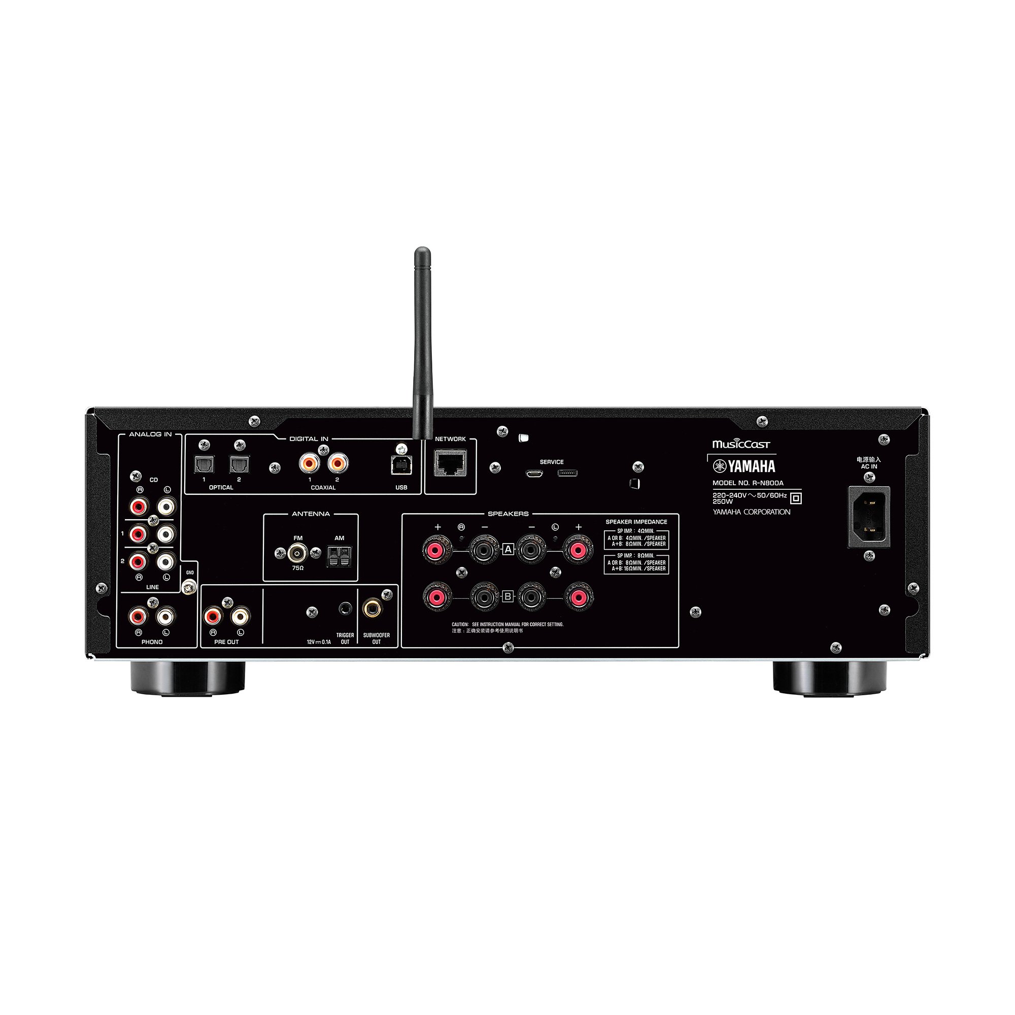

  • tww62
Heel hartelijk dank voor alle suggesties!
Onze gedachten gaan uit naar een Yamaha (R-N800A)
https://nl.yamaha.com/nl/...a/index.html#product-tabs
Eerst DAB+ of anders WiFi. Voor LAN zou ik misschien een 2e STB nodig hebben, geen idee. Zien we dan wel weer.
Na afscheid genomen te hebben van: voorversterker, eindversterker, tuner, TV tuner, media player, HDMI switch, Humax TV Recorder, zal het ook wat opgeruimder zijn qua kabels :-)
Afbeeldingslocatie: https://tweakers.net/i/MXWuxLYoyciaK-kQBPcHz8-ovp4=/full-fit-in/4000x4000/filters:no_upscale():fill(white):strip_exif()/f/image/MSZoFHYcuJ50IlQUioNk9zd4.png?f=user_large
Nogmaals dank!

R-N800A lijkt mij geen AV Receiver te zijn, het valt ook onder Hifi en niet onder Audio/Video en ik zie geen HDMI of andere video in/uitgangen:
Afbeeldingslocatie: https://nl.yamaha.com/nl/files/RN800A_reL_silver_591c83b52925ff9edf827fb47e80eb5f.jpg
Lijkt me een slecht idee, haal gewoon een versterker met goede HDMI implementatie (Denon of Marantz), hang al je apparaten aan HDMI ingangen en de TV aan HDMI ARC.
Voor het afspelen van muziek gebruik je bij Denon de Heos app, die heeft gewoon 4 van de 5 sterren in de AppStore. Of je gebruikt iets als Airplay/Chromecast.
Voor radio kun je de setupbox van de provider gebruiken of internet radio (LAN of WIFI).
Wat voor TV en speakers heb je eigenlijk?
[ Voor 25% gewijzigd door |sWORDs| op 29-05-2024 16:54 ]

Ik heb zowel een AV reciever van yamaha (RX-A1080) alswel de R-N800A en ben erg tevreden.
Voor de TV heb je dus de eerste (of vergelijkbaar) nodig.
De 2e gebruik ik vooral met mijn platenspeler op mijn eigen kamer..... maar weinig om naar radio te luisteren.
DAB ontvangst is hier prut, dus internetradio it is. Beneden is de versterker gewoon op de kabel (digitaal) aangesloten. Wij hebben een variant van CAIWAY (CAI Harderwijk) De TV doet het gewoon via dvb-c (dus geen opname pauzeren etc, maar gewoon genoeg zenders zonder hoge kosten)
