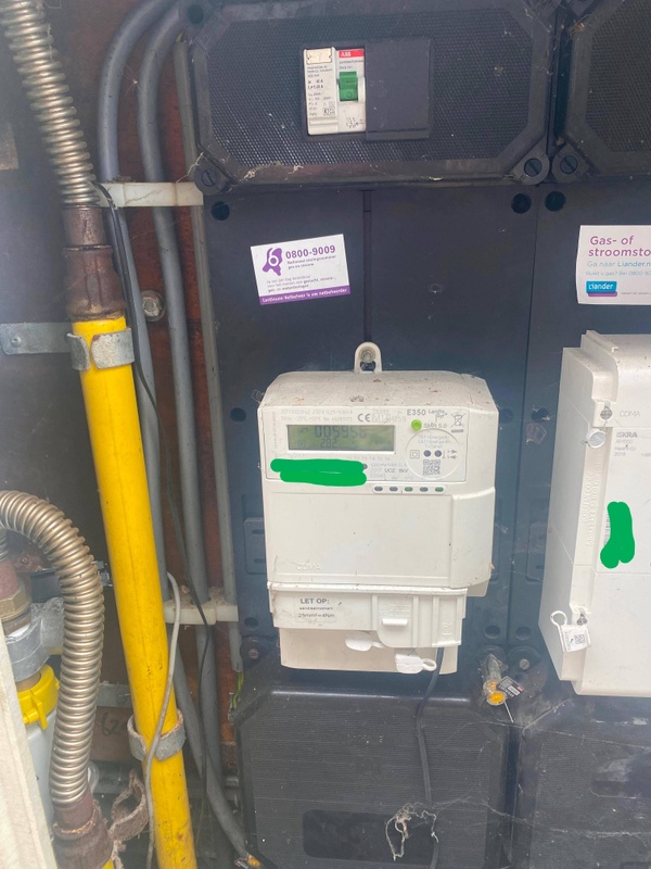

Onze elektrische installatie bestaat uit twee delen. Een meterkast op de wal (zie foto) een een groepenkast in de boot. Voor zover ik kan achterhalen hebben we nu een 1x 25A aansluiting (de energieleveraar geeft aan dat ik betaal tm 3x25A) er er gaan drie aderen van de wal naar de boot, dus dat kan niet meer dan 1 fase zijn..
We zitten aan de max en ik wil dus 3x25A aanvragen. Liander geeft aan dat het alleen kan als ik een hoofdschakelaar heb. Wij gebruiken de aardlekschakelaar (boven aan de foto) als hoofdschakelaar maar ik kan nergens vinden of dit nu aan de eisen voldoet. Heeft iemand daar een idee van?
Afbeeldingslocatie: https://tweakers.net/i/U6-IURuYqi5ZTPgJnWXiAhLQTS4=/x800/filters:strip_icc():strip_exif()/f/image/a8pGEvHaFF2djzshoLRTYm3I.jpg?f=fotoalbum_large
  • DukeBox
Op zich is de functie van scheider gelijk maar sinds 2005 moet er een losse hoofdschakelaar zijn (voor minimaal 40A per fase).
Met 3 fasen en behoud van aardlek schakelaar op de wall ontkom je er niet aan een kastje met meer DIN ruimte te plaatsen. Ik weet niet of de aardlek mag vervallen als je deze verder in je meterkast (op je boot) opneemt maar persoonlijk zou ik hem voor de veiligheid wel willen houden (4p).

Een hoofdschakelaar is geen aardlek en voor 3 fase heb je dus een 3 fase hoofdschakelaar nodig.
Wat je nu doet klopt dus niet en kan straks ook niet.

Je gebruikt een aardlekschakelaar als hoofdschakelaar, dit mag al even niet meer er moet dus een hoofschakelaar in en kies in dat geval voor een 3 fase variant zodat je Liander positief kunt beantwoorden.
  • schjjaap
  • Laatst online: 20:55
Te verduidelijking. In het schip zit nog een uitgebreide groepenkast met daarin ook aardlekschakelaars. Ik heb nog niets aangepast maar wil dus weten of ik hier een hoofdschakelaar in moet laten maken zodat ik naar 3x25 kan. (daarna moet er in de boot nog van alles worden aangepast),
Maar uit de opmerking van GOskMet leid ik af dat ik hier dus een hoofdschakelaar in moet laten maken.
Zo'n niet standaard systeem blijft atlijd een gedoetje (kast op de wal die vroeger ook eigendom van GEB was en waar ook de meter van de buren in zit)
Anyway, dank voor de reacties, ik ga maar eens een installateur bellen, liander kan sowieso pas in september aan de gang.

schjjaap schreef op woensdag 22 mei 2024 @ 11:48:
Op zich valt dat wel mee. Ook in een reguliere woning komt de netbeheerder pas langs om de upgrade van 1 naar 3 fase uit te voeren als je een 3-fase hoofdschakelaar in je groepenkast hebt. Dus dat is qua eisen/ benodigde apparatuur hetzelfde als in jouw situatie, alleen de fysieke plek (hoofdschakelaar in walkast i.p.v. in huis) is anders.
Anders gezegd: als in een normale woning een (1-fase) aardlekschakelaar als hoofdschakelaar wordt gebruikt, dan gaat de netbeheerder ook pas iets doen als die is vervangen door een 3-fase hoofdschakelaar.

Als je echt maar 1x 25A hebt nu (wat ik betwijfel want de aardlek is 40A) dan kun je ook upgraden naar 1x 35 of 40.
Als je nu al 1x 40A hebt en je komt daar tekort aan dan moet je alles al klaar hebben voordat ze komen upgraden.
Dus 5 aderige kabel van walkast naar je groepenkast moet er al liggen zodat je direct de groepen kunt verdelen over de fasen.
Want als je tijdelijk nog alles 1 fasig aansluit zit je dan op een fase van 25A ipv 40A (hoewel dat in de zomer misschien wel tijdelijk kan afhankelijk wat voor soort gebruikers je hebt.

ASW1 schreef op woensdag 22 mei 2024 @ 13:46:
Die beredering volg ik niet helemaal. Een aardlek van 40A is de meest gangbare aardlek in installaties van 1x 25A, 1x 35A, 3x25A. Soms zie je wel een stapje hoger (dat is dan 63A) in installaties waarbij je zowel voeding vanuit het net als zonnepanelen hebt, waardoor de stroom door een ALS hoger dan 40A kan worden.
Die 40A op de aardlekschakelaar is geen overstroombeveiliging, daar heb je automaten voor. Het zegt alleen tot welk vermogen de ALS veilig bruikbaar is. Maximaal 25A door een 40A aardlekschakelaar is natuurlijk helemaal prima.
De enige reden om bewust op zoek te gaan naar een aardlekschakelaar die minder dan 40A is, zou een lagere prijs kunnen zijn. Maar dat is volgens mij niet echt het geval, zeker gezien het geringe aanbod van 25A aardlekautomaten. Op bijvoorbeeld elektramat.nl zijn er 51 ALSen van 40A te koop en welgeteld 5 van 25A :P

Ik ben er idd niet 100% zeker van dat het 1x25A is (ons adres wordt door liander niet herkent, dus ik kan het niet inzien, ben al een tijdje met ze in conclaaf). Maar met nu nog koken en warm water op gas en een Wp droger en een hybride Wp die niet meer dan 1700 W trekt moet dat niet echt een acuut probleem zijn, zeker deze zomer.

Kleine update. Nadat liander erachter is gekomen dat mijn adres bestaat weet ik nu dat ik een 1x35A aansluiting heb.
Denk dat ik hier nog even mee kan uithouden voorlopig.
