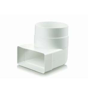

Je kunt met een afbuigstuk werken om naar rechthoekige buis te gaan en zo binnen je balkmaat te blijven:
Afbeeldingslocatie: https://tweakers.net/i/9cduqem5zXTKD3K5SIu6w2d8KmE=/full-fit-in/4000x4000/filters:no_upscale():fill(white):strip_exif()/f/image/giDAtOywPijvg6ERUqqmrMlS.png?f=user_large
Dan uit een paar balken een stuk er uit om zo rechthoekige buis naar de douche toe te trekken. Die balkjes zijn niet dragend en dienen enkel om het verlaagd plafond te dragen. Waar je door de balken heen gaat daar de balken opnieuw fixeren met hoekverbinders aan de kanaalplaten. Bij de douche kun je dan weer een afbuigstuk gebruiken om met een mooi rond gat uit te komen in je plafond.
Eventueel kun je de bestaande balkjes nog wat opdikken met panlatten mochten ze niet hoog genoeg zijn voor rechthoekige ventilatiebuis.
