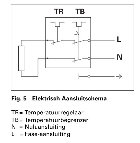

Mijn Inventum-boiler heeft geen electronica. Temperatuurregeling is met een capillaire voeler en een mechanisch relais, net zoals bij een koelkast. Je kan dus prima de verwarmingselementen aansturen met een lager vermogen zonder veiligheidsproblemen.

ericplan schreef op woensdag 22 mei 2024 @ 12:03:
Zo'n boiler zou dus perfect geschikt zijn voor dit project.

Ik zou willen beginnen met een keuken/plintboiler. Als je naar de datasheets kijkt zit hier inderdaad een temperatuurschakelaar in, die op basis van de temp het verwarmingselement uitschakelt. Dit staat bijv. in de Inventum plintboiler handleiding;
Afbeeldingslocatie: https://tweakers.net/i/AvT8w45iyzFGb2g3bt5X1iN52fg=/full-fit-in/4920x3264/filters:max_bytes(3145728):no_upscale():strip_icc():fill(white):strip_exif()/f/image/xsqvH1PLm2Czk3tjscuPz7E5.jpg?f=user_large
