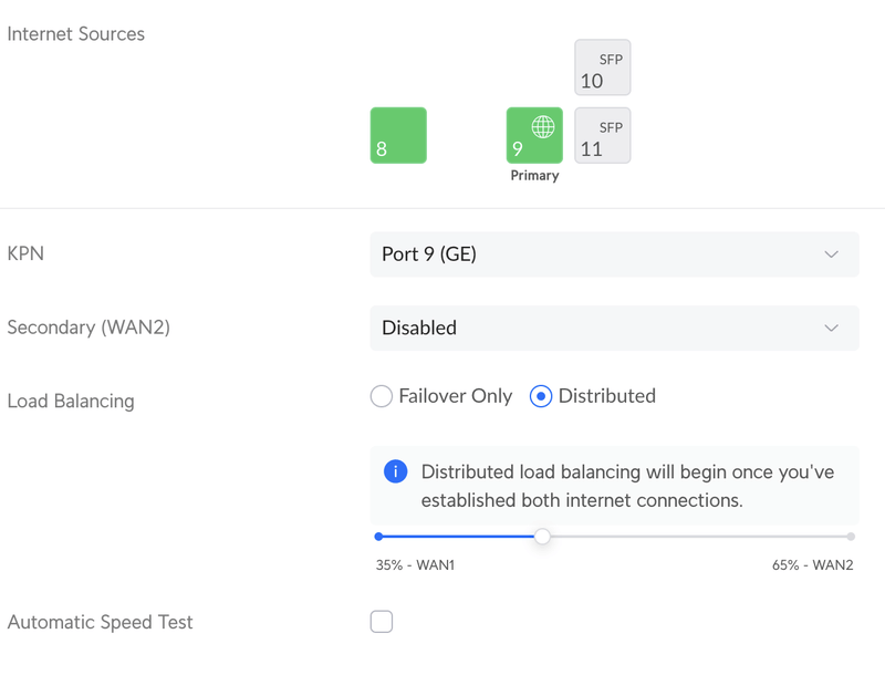

Mijn Unifi Dream Machine Pro heeft 'gewoon' load balancing op 2 (of zelfs een derde) WAN poort. Verkeer gaat dan continu over beide verbindingen en zal geen last hebben als 1 lijn wegvalt.
Ik kan zelfs aangeven hoeveel procent elke lijn voor zijn rekening moet nemen
Afbeeldingslocatie: https://tweakers.net/i/EBEHtd9n0mZOgiD0xrDlB5kxHs0=/800x/filters:strip_exif()/f/image/3B4H22OZeD8og1w4mj09xPtI.png?f=fotoalbum_large

ouweklimgeit schreef op woensdag 22 mei 2024 @ 15:06:
Heb persoonlijk geen ervaring met de Load balancing van Unifi, maar ook hiermee ben je je verbinding even kwijt als een van de twee wegvalt. Het is niet zo dat die pakketjes tegelijk over de twee verbindingen wordt verstuurd, dan zou de ontvanger continue dingen dubbel doen.
Bij elke nieuwe verbinding wordt er gewoon gekozen tussen de twee, en dat is die verdeling die je kunt aangeven.
Het probleem van OP is gewoon niet zo makkelijk op te lossen zonder even je verbinding kwijt te zijn. Je router moet eerst doorhebben dat een verbinding niet werkt, en vervolgens je connecties opnieuw opzetten via je andere verbinding.
Dit werkt inderdaad gewoon prima. Alleen er is dus altijd een korte onderbreking, dat kun je vrijwel niet voorkomen. Behalve hoe @jeroen3 zegt. Zou eventueel kunnen door een VPS te huren bij een partij en daar bijvoorbeeld Wireguard op te installeren of een andere VPN.

Thijn41 schreef op donderdag 23 mei 2024 @ 17:34:
Dit dus.
