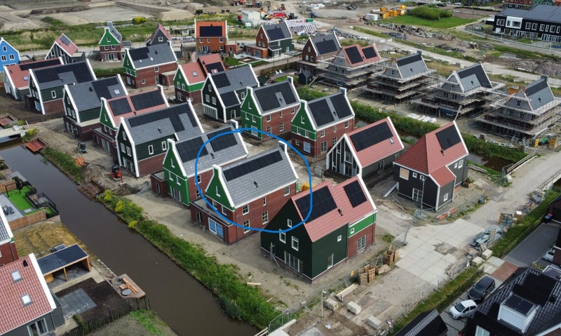

Afbeeldingslocatie: https://tweakers.net/i/H-ucqPqO-LPTsNHDMh2EQpyeQ14=/800x/filters:strip_icc():strip_exif()/f/image/b8kdsutWWB8cuchuek7LTOWL.jpg?f=fotoalbum_large
Beschikbare (dak)ruimte
Volledig
Schaduw
Geen, ligging zuid, zuid-west

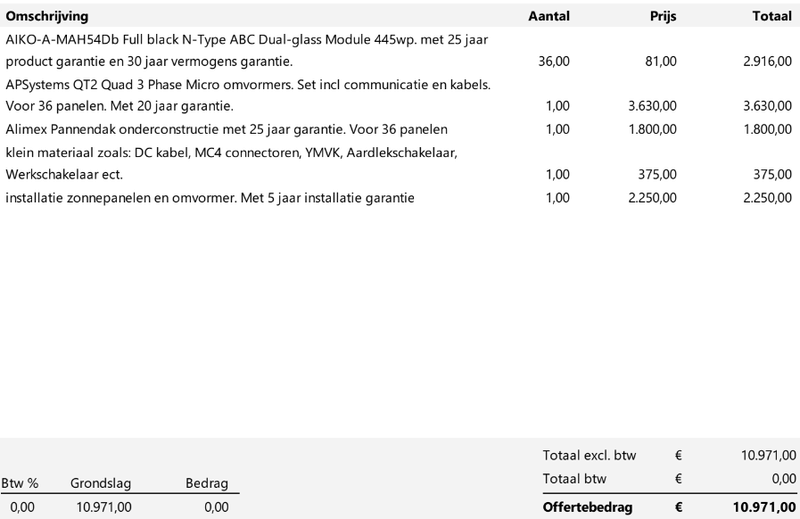

Afbeeldingslocatie: https://tweakers.net/i/o_AuFpv7HPYoxlm03Za5mNgkNdU=/800x/filters:strip_exif()/f/image/r3bp7mF7PQs05E1ilm1cqqnx.png?f=fotoalbum_large
Met een onderhandeling was de prijs gezakt tot €10.500 Dit is inclusief het verwijderen van de huidige 11 en installatie van pak m beet 28 panelen.

3600 alleen aan omvormers vind ik wel veel geld. En aangezien je toch geen last van schaduw hebt.....
klopt, was idd ook bij ons een twijfel gevalletje string / micro omvormers..
misschien toch voor string gaan en de besparing in de thuisaccu steken
