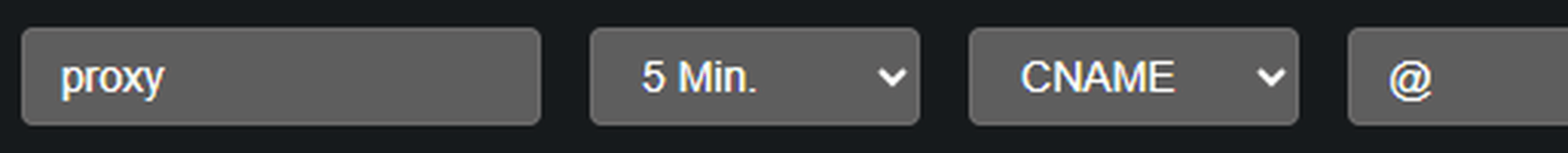

Bretting schreef op dinsdag 21 mei 2024 @ 16:37:
Nee, alleen dat de verbinding niet werkt. Super frustrerend.
Maar ligt dat aan TransIP of aan de server die de inkomende verbindingen moet accepteren...
Als je het zo instelt moet het gelijk werken namelijk.
