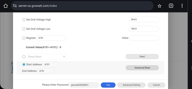

Maar jij hebt een Shinewifi-x stick? Bij de 's' is de aansluiting rs232 dus dan moet ik ook rs232 naar usb hebben denk ik?
Ik probeer het register uit te lezen maar hij zegt '0' dus wellicht niet het juiste register voor mijn inverter of doe ik iets fout?
Afbeeldingslocatie: https://tweakers.net/i/yIXqFr9uZYRRrbedCPyoaOB3rjs=/800x/filters:strip_icc():strip_exif()/f/image/j1pk3UkBn9Rty8nQEncXGxAW.jpg?f=fotoalbum_large
Groetjes, FaceDown.
  • redbullwaning
  • Laatst online: 11-08 21:29
@FaceDown en register 7147
PVoutput (WH-MDC05H3E5) 12880WP /// SWW Atlantic Explorer v4 270L

Groetjes, FaceDown.
  • redbullwaning
Kan zijn dat het een set register is. je kan proberen 0 er heen te zenden en kijken wat inverter doet. Of het kan alleen via shinebus.
