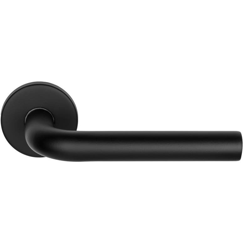

Wij zijn onlangs verhuisd en het valt ons op dat het deurbeslag, ondanks dat het maar 2 jaar oud is, erg kraakt en veel speling heeft op veelgebruikte deuren zoals badkamer en toilet. Ik heb dan ook het idee dat het goedkoop spul is. Tot overmaat van ramp kraakt het dusdanig dat het bijna onmogelijk is om zachtjes te doen, wat met name 's avonds laat vervelend is.
Wat we nu hebben zijn stompe deuren met zwart deurbeslag, merk/model heb ik niet kunnen vinden, lijkt op dit maar dan met een wat afgevlakte greep:
Afbeeldingslocatie: https://www.deurbeslag.nl/media/catalog/product/cache/2/thumbnail/430x430/9df78eab33525d08d6e5fb8d27136e95/d/e/deurkilink-op-rozet-l-haaks-model-19mm-gpf810vz-zwart.jpg
Het 'slot' zelf is van Mauer, daar heb ik vanuit ons vorige huis goede ervaringen mee zowel qua sloten als cilinders, dus ik denk niet dat die het probleem is, puur de deurklinken zelf, maar zeker weten doe ik het niet. Ook omdat er al meerdere deurklinken flinke speling hebben bij met name de veelgebruikte ruimtes zoals badkamer en toilet, die kraken dan ook nog meer dan de rest.
Ons vorige huis had opdekdeuren dus net wat anders en ik heb nooit op merk van deurbeslag gelet, maar dat ging gewoon soepel, kraakte zo goed als niet en was in onze beleving dus veel beter. Dat terwijl ik het idee had dat het gewoon standaardspul was. Wel rvs ipv zwart, denk niet dat dat hoort uit te maken of is het de coating juist die zwart meer doet kraken dan rvs? In dat geval zou ik wel terug willen naar rvs.
Wat ik nu wil doen is 2 stuks van 2 verschillende kwalitatief goede merken kopen om uit te proberen en als het inderdaad de gewenste verbetering oplevert, dan degene die het meest bevalt voor het hele huis bestellen.
Ik heb alleen geen idee wat goede merken zijn. Wat zouden jullie adviseren? Als het even kan wel een beetje lettend op het budget. Ik zie dat het van €20 (waarschijnlijk net zo slecht) tot €200 gaat per deurklink, dus als het bijv. rond de €50 gehouden kan worden, heel graag. Maar als kwalitatief spul me minstens €100 gaat kosten dan hoor ik dat uiteraard ook graag.

Zou het heel bijzonder vinden als dit door het deurbeslag komt, sluit het niet uit natuurlijk maar daar kun je normaliter vrij weinig aan verkeerd doen. Is het niet gewoon ergens nog wat schroefjes aandraaien of WD40 gebruiken?
Verder weet ik echt vrij weinig van nieuw deur beslag.

Ik gebruik nu 4,5 jaar op 5 binnendeuren dit beslag. Werkt prima. https://www.nijhofbaarn.nl/deurkruk-rond-mat-zwart
Afbeeldingslocatie: https://tweakers.net/i/8-YHZf1SAu6iIVsIsLYRxr9yV58=/full-fit-in/4920x3264/filters:max_bytes(3145728):no_upscale():strip_icc():fill(white):strip_exif()/f/image/QpqhiNdiShi2pshKCQFPSciN.jpg?f=user_large
Is er ook in een uitvoering met een meer 'haakse hoek' https://www.nijhofbaarn.nl/deurkruk-haaks-mat-zwart
Wat jij beschrijft herken ik totaal niet. Heb je al eea aangedraaid en gesmeerd? (Ik zou geen WD40 gebruiken, maar iets als slotspray/naaimachine-olie).

Lam beslag kan ook in het loopslot zitten natuurlijk. Die kun je ook gewoon vervangen ipv het beslag.
Ik heb zelf het verende beslag van Hornbach, ik denk haast die uit de TS. Alleen heb ik de reguliere alu versie en die vervolgens laten poedercoaten in structuur zwart. Dat vind ik mooier dan dat gladde zwart.
