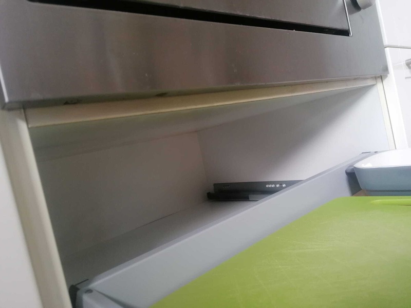

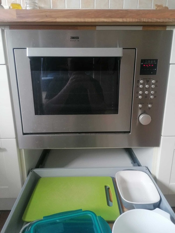

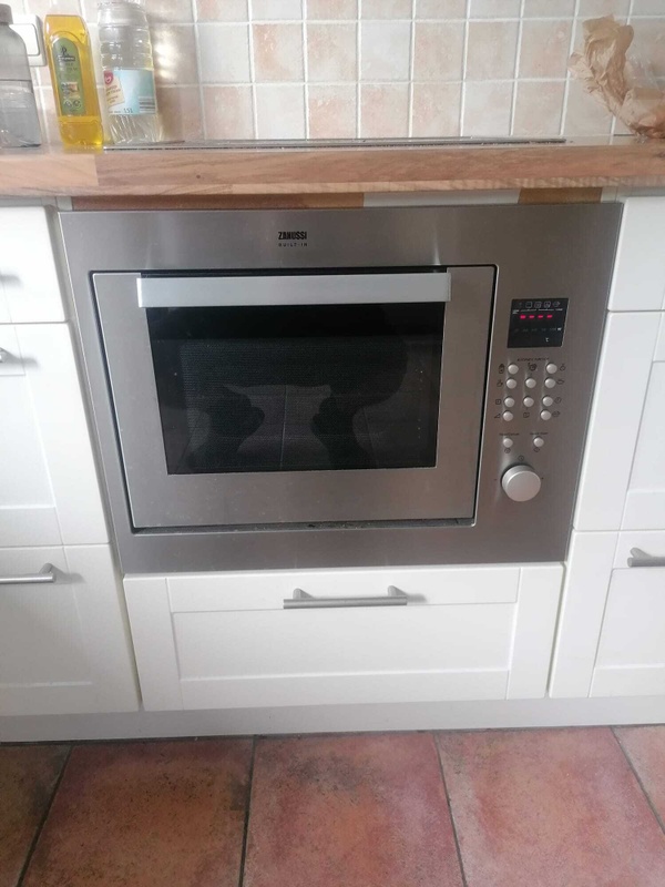

Hallo,
Ik heb momenteel een Magnetron oven (30L) en wil graag een groter exemplaar.
De oven die er nu in zit is 45 cm hoog en 60 cm breed.
De oven die ik in de plaats wil is 60 cm hoog en 60 cm breed.
Afbeeldingslocatie: https://tweakers.net/i/rv53ida3eTh1TLTs_9rrESBqp8g=/x800/filters:strip_icc():strip_exif()/f/image/M31ZXeNaiv5EgZU17r9jOu94.jpg?f=fotoalbum_large
Afbeeldingslocatie: https://tweakers.net/i/KtznE7uW6QZ23TMtZLj6iIri8o4=/x800/filters:strip_icc():strip_exif()/f/image/Z2Phbu6hPY5Fo4HlXXcqImTt.jpg?f=fotoalbum_large
Afbeeldingslocatie: https://tweakers.net/i/x2fLQSiVLjiEQ8zn89MRZHXirrw=/800x/filters:strip_icc():strip_exif()/f/image/UCrL2WH3AzSR9vvyZrbPMDqK.jpg?f=fotoalbum_large
Afbeeldingslocatie: https://tweakers.net/i/C_HpMaD6-ER091c8NvPqJuEZlk8=/x800/filters:strip_icc():strip_exif()/f/image/mjOYz3n9vXePh6moqNBx5eBl.jpg?f=fotoalbum_large
Afbeeldingslocatie: https://tweakers.net/i/YsgrEd8WncbERMSaTTv2NnsvH-8=/x800/filters:strip_icc():strip_exif()/f/image/rvJJzRwZZGQrxBiWlmOMzoLU.jpg?f=fotoalbum_large
Ik heb de situatie even bestudeerd en het lijkt me voldoende om de plank waar de oven op rust er uit te halen en 15 cm lager te bevestigen. Overigens moet dan de plaat van de schuif onder de oven wat ingekort worden.
Kan iemand me adviseren of dit effectief voldoende is en eventueel wat tips geven hoe ik dit best aanpak?
Ik stel me momenteel vraagtekens bij
- Hoe die plank vastzit, ik zie geen bevestigingshouders die de plank met de kast verbind.
- Zit zo een oven in een stopcontact of moet ik opletten de bekabeling niet uit de muur te trekken bij het uitglijden van de oven? De oven is niet bevestigd en kan ik er zo uit trekken.
Dank bij voorbaat voor het advies :)
  • DJMaze
Plank doormidden zagen en breken maar!
Zit namelijk vast met deuvels.
Nette manier: multitool links en rechts netjes langs wand zagen.
Je la minder hoog maken is een uitdaging.
Misschien beter om er een warmhoudlade te plaatsen (zijn er in 14 en 29cm)?
Maar goed een 45cm oven is al 45-50L en is al 15L meer dan jij hebt.

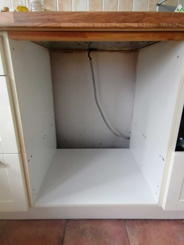

  • govahnator
  • Registratie: Maart 2017
  • Laatst online: 08-10 22:03

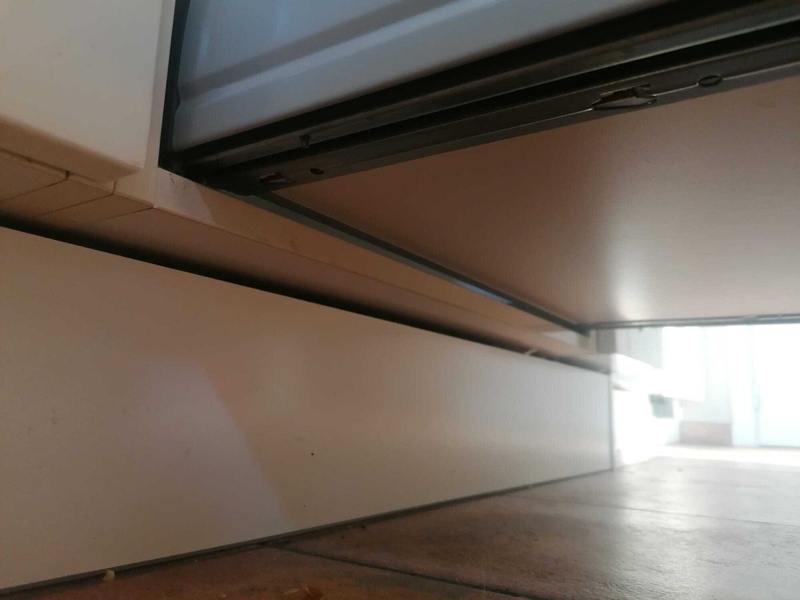

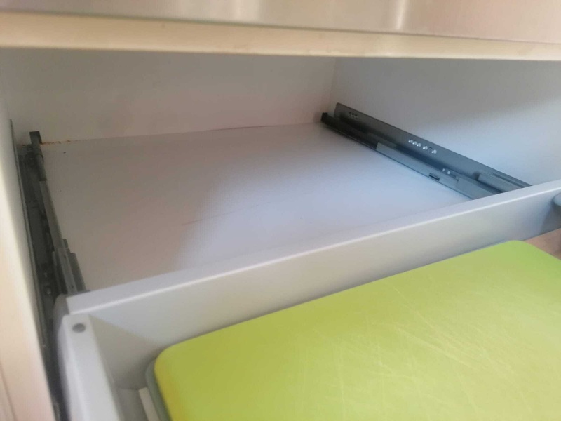

Dank jullie wel voor de feedback,
Dankzij jullie berichten kreeg ik verder inzicht 😊

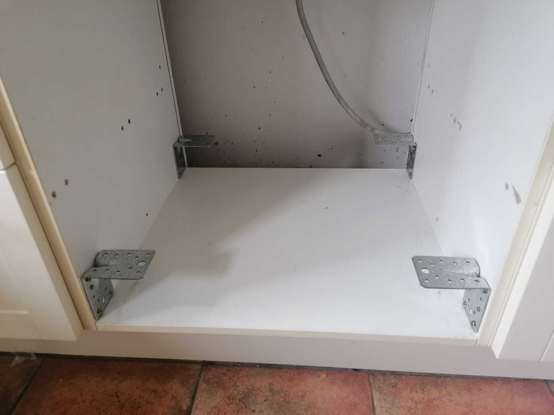

Van de onderste lade blijft inderdaad niets meer over als er een oven van 60 cm in komt (nog 8 cm).
Nieuw potentieel plan:
Ik demonteer de rails/lade en haal de middelste plank (die waar de oven nu op steunt) er uit.
De nieuwe grotere oven (tot max 68cm hoog) kan nu op de onderste plank (die waar de lade op gemonteerd is). Daarbij ga ik er wel van uit dat deze plank op een gelijkaardig manier is gemonteerd (stevig genoeg)
Hoogstwaarschijnlijk is er nog wat spatie over, maar dan boven de oven, helaas niet voldoende voor een warmhoudlade 😒
Die enkel cm kan ik afwerken met een soort witte plint? 😅
Afbeeldingslocatie: https://tweakers.net/i/x8FI2PCA_Wft13UOxGR9NGnHPKE=/800x/filters:strip_icc():strip_exif()/f/image/mgHrRksKUvlpKdbRk9RgiSxu.jpg?f=fotoalbum_large
Afbeeldingslocatie: https://tweakers.net/i/21cIwqGRMY-9y7Ji3hPvCoLcngM=/800x/filters:strip_icc():strip_exif()/f/image/jp2QVBMYVbU2wYkUCzIo0DX3.jpg?f=fotoalbum_large
[ Voor 41% gewijzigd door govahnator op 20-05-2024 20:01 ]
  • DJMaze
govahnator schreef op maandag 20 mei 2024 @ 19:59:
Die heb je al 😉
Bij klanten verzaag ik die onderste la met een zaagtafel of invalzaag op geleiderail.
Die schroef ik er boven vast.
Vergeet niet de achterwand te verwijderen.

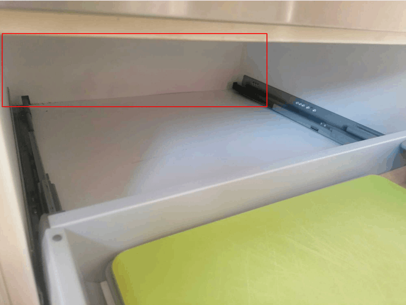

  • govahnator
DJMaze schreef op maandag 20 mei 2024 @ 21:11:
Die heb je al 😉
Juist _/-\o_
Bedoel je met achterwand deze?
Afbeeldingslocatie: https://tweakers.net/i/0jzuYWLl4ETneyCZuWo2YPHH8gg=/800x/filters:strip_exif()/f/image/u2JeLoAygL5kLdAf94dAnnog.png?f=fotoalbum_large
Die zit 53 cm diep, ook achter de hudige oven zit er zulke plaat maar dan met wat kabel uitsparingen in.
(mogelijks 1 zelfde plaat) :+
Kan ik de oven er zo uitschuiven en verwachten dat de bekabeling lang genoeg is om dan te onkoppelen (stopcontact of aan oven zelf?) 8)7
[ Voor 7% gewijzigd door govahnator op 20-05-2024 22:06 ]
  • DJMaze
De minimale nisdiepte moet meestal 55cm zijn.
Vandaar die achterwand er uit.
Trek gewoon de stekker van je magnetron uit het stopcontact (onder plint?) en hij kan er uit.
Maak je niet druk, dat doet de compressor maar

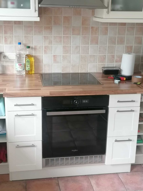

Hey Tweakers,
Ik ben vandaag bezig geweest en dit is het resultaat:
Afbeeldingslocatie: https://tweakers.net/i/_pLDBRmcMhoEhfMPhxTFlCcFUng=/x800/filters:strip_icc():strip_exif()/f/image/34aPr6cusIxN9eyjCS9a824z.jpg?f=fotoalbum_large
De oven is besteld en komt er morgen aan! Ook de stekker die op de kabels moet is besteld.
Voor het testen ga ik de oven op 13A instellen via het menu (ook al is de standaard 16A vast ok)

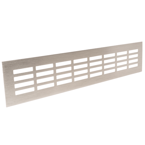

Boven de oven denk ik deze 100x600mm plaat voor te bestellen:
Afbeeldingslocatie: https://tweakers.net/i/TNpL3DrXnubJrxraqtlZ3VoQ078=/full-fit-in/4000x4000/filters:no_upscale():strip_exif()/f/image/yieEEW6uqzyieaYkPzY1vk1D.png?f=user_large
Komt goed , dank aan ieder van jullie voor de hulp😎

Dit is het resultaat:
Bedankt voor jullie hulp :)
