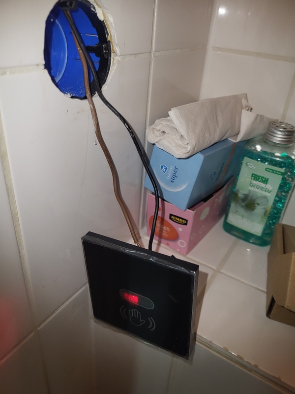

Ik wil een infrarood wandschakelaar in mijn toilet plaatsen. Daar zijn 2 N-draden en 2 L-draden voor nodig. Toen ik mijn oude wandschakelaar verwijderde om de nieuwe infraroodschakelaar te plaatsen, zag ik dat ik maar 1 N-draad en 1 L-draad heb. Is het mogelijk om de schakelaar zo te plaatsen? Ik heb het geprobeerd, maar licht blijft permanent aan. Ik kan het licht niet meer uitdoen.

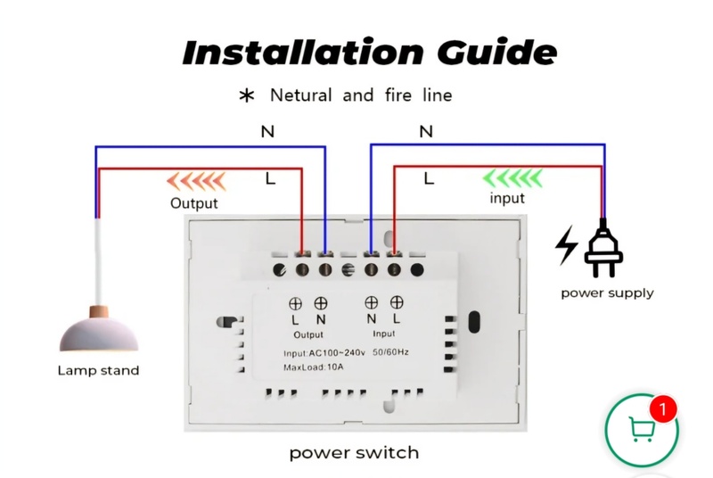

Je zal toch echt een blauwe nuldraad bij moeten trekken en dan m.b.v. een lasklem verdelen in 2 draden. Schema is daar heel duidelijk in.
Die schakelaar is een elektronisch apparaat en heeft de nul gewoon nodig om te werken. Een radio doet het ook niet met alleen een fasedraad.

Correctie, je hebt één L draad en geen N draad. Je tweede draad is de afgaande schakeldraad.
Nu is de kans groot dat intern de N tussen ingang en uitgang doorgelust zit dus op zich hoef je alleen een N naar de schakelaar te brengen. Maar zonder N gaat het niet werken tenzij ze specifiek aangeven dat hij zonder kan.

Ik zie persoonlijk niet in waarom de nul naar de lamp ook weer vanaf de schakelaar zou moeten lopen. Dat lijkt me van toepassing in systemen waar de N en L via de schakelaar naar de lamp lopen. Dat is met "ons" systeem met centraaldozen niet het geval.
Mijn advies is:
Fasedraad (bruin) op input L
Geschakelde fase (zwart) op output L
Nuldraad extra trekken (blauw) en op input N
Output N leeg laten
Dan moet het gewoon werken.
