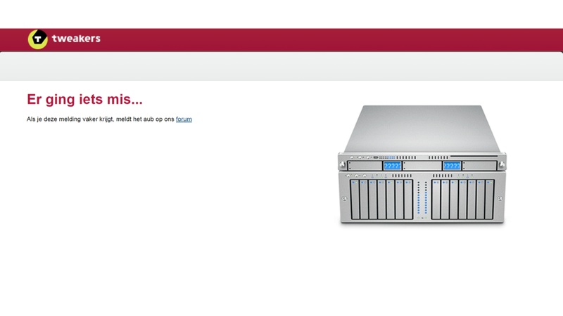

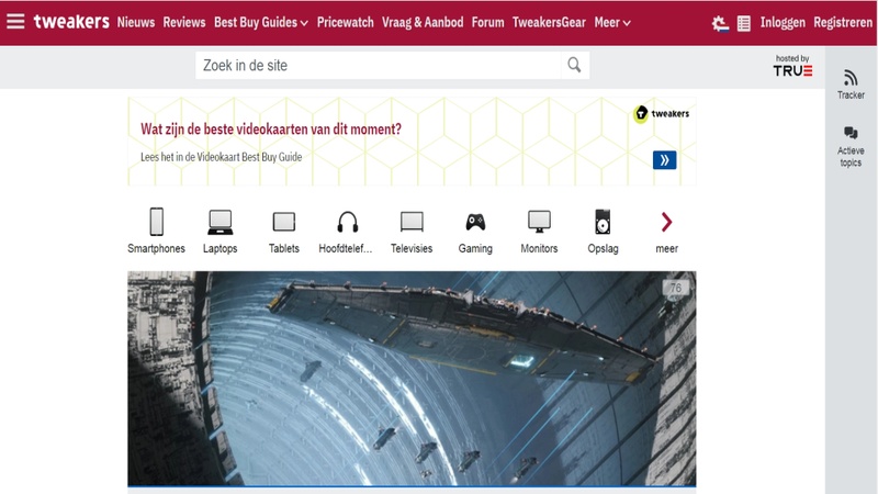

Indien relevant, voeg een screenshot toe
Afbeeldingslocatie: https://tweakers.net/i/FmmIbsQsCuyScZHFtWopsP5zW0Q=/800x/filters:strip_icc():strip_exif()/f/image/bMP6RcrCgUqmEjXSFETxosbb.jpg?f=fotoalbum_large
Afbeeldingslocatie: https://tweakers.net/i/Eh0CUhfKtD8Z7otHmsgFHeB92p8=/800x/filters:strip_icc():strip_exif()/f/image/nG4mgUy60ohBJyCQSRX7y25R.jpg?f=fotoalbum_large
Vermeld welk apparaat en browser je gebruikt
* Besturingssysteem is Windows 7 en de browser is Google Chrome.
* Beveiliging door Zonealarm antivirus + firewall
Sinds vrijdag 17-5 kan ik niet meer inloggen op Tweakers bij Google Chrome. Zodra ik op "inloggen" klik in de rode balk, krijg ik gelijk de foutmelding te zien. Ik kan hier wel op het blauw onderstreepte "forum" klikken en dan krijg ik de foutmelding weer te zien.

Woeps, daar was een regel van onze securityregels wat strak afgesteld, deze hebben we weggehaald. Kun je het nu nog 'ns proberen?
We krijgen vaak te maken met aanvallen, waarbij we de aanval stoppen door onder andere snel een foutpagina te gooien in onze loadbalancer.
In dit geval selecteerden we o.a. op een specifieke browserstring van Chrome 109, omdat dat een oudere browser is die weinig werd gebruikt en de kans dat dit legitieme gebruikers zou raken erg klein was (zeker omdat we op de hele browserstring matchen, niet zozeer "Chrome 109"). Dit in combinatie met nog wat andere factoren deden echter blijkbaar niet alleen de aanvaller, maar ook jou raken.
Overigens gebruik je wel dus een oude versie van Chrome, ik zou je aanraden deze iig up te daten :)
