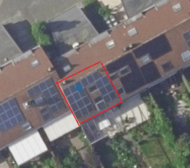

Op het huis van mijn schoonouders liggen al jaren panelen. Het betreft oudere type blauwe panelen (wattpiek moet ik nog even nazoeken ) met een Solar Egde 5000 omvormer.
We zijn van zins deze panelen + omvormer te vervangen. Want inmiddels is 1 paneel kapot en we kunnen een goeie deal maken met nieuwe panelen
De oude panelen hebben zijn 100 x 164cm groot.
We willen ze vervangen met Sunpower 400WP panelen die we voor een goeie prijs kunnen overnemen (50 euro/stuk, nieuw). Formaat 104 x 169cm
Aan de linkerzijde passen er precies 12 in landscape (6 x 2 zie tekening), maar zou eventueel ook 3 x 4 portrait kunnen (voorkeur voor een of ander?)
Tussen de dakramen is het slechts 2 meter breed dus daar kunnen de panelen alleen landscape en 4 boven elkaar.
Links naast het pijpje kan dan nummer 17 komen.
Dus 17 x 400 wp = 6800wp.
Het dak ligt nagenoeg op het zuiden en heeft nauwelijks last van schaduw.

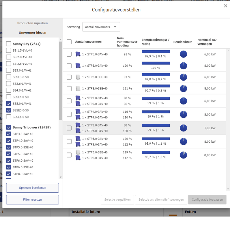

Weet iemand waarom als ik 17 panelen invoer op Sunny Design waarom hij alleen de Tripowers selecteert als optie? Waarom zou een eenfasige SB 5.0 niet mogen?

  • timpel_800
  • Registratie: Maart 2022
  • Laatst online: 21:05
Afbeeldingslocatie: https://tweakers.net/i/WAkgG7TFE__WMxojSHdrmE_Wuck=/x800/filters:strip_exif()/f/image/x0KxnMMC8IDjHkK1eNAzYezC.png?f=fotoalbum_large
Amber 65. Atlantic Explorer. 20.000Wp zonnepanelen. 48kWh/20kW Sigenergy thuisbatterij Kia Niro EV. Zappi Laadpaal. Bakkerij aan huis -> 40kW deckoven
  • AUijtdehaag
Sunnydesignweb houdt al rekening met de huidige lokatie en de netspanning daar.
Geintje…
En als je alles selecteert en nogmaals laat berekenen?
En anders even handmatig omvormer erin zetten.

  • timpel_800
:) Netspanning zit hier in Almere nog prima
Volgens mij snap ik het al. Je moet de Netaansluiting goed invullen hij stond nog op 400V
gelukkigAfbeeldingslocatie: https://tweakers.net/i/SC0CMsyzVWbP6_kFIWdYMjNUays=/800x/filters:strip_exif()/f/image/ulXCkgrAOyJiogUETKoiHjpo.png?f=fotoalbum_large
[ Voor 10% gewijzigd door timpel_800 op 20-05-2024 07:54 ]

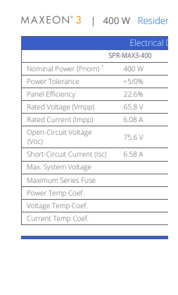

  • AUijtdehaag
Wat is de vmpp van die panelen?
(Klik op I van info naast het paneel)
Normaal kunnen de 17 in 1 string op de tripower.
Sunnydesignweb maakt er soms ook wel een potje van
[ Voor 12% gewijzigd door AUijtdehaag op 20-05-2024 07:56 ]

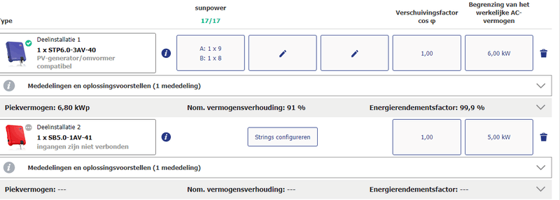

  • timpel_800
Afbeeldingslocatie: https://tweakers.net/i/4b9xlAe5cb7Dgh6oRtl63ItPLew=/full-fit-in/4000x4000/filters:no_upscale():fill(white):strip_exif()/f/image/Xukejd2WhFOhRe5FR9ZBeSXs.png?f=user_large
  • AUijtdehaag
Te hoog voltage dus voor 9 stuks op een 1-fase omvormer
Op een oude SMA 5000 tl-21 kan het wel, die gaat tot 750v (gokje, zal kantje boord zijn)
Als je 8+8 polystring doet (sma 8 tripower) kan noord er ook nog bij
[ Voor 27% gewijzigd door AUijtdehaag op 20-05-2024 08:02 ]

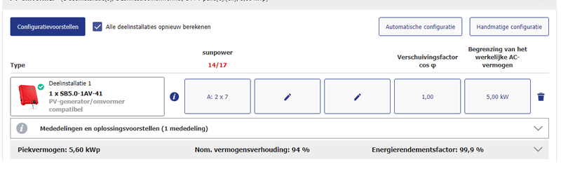

  • timpel_800
AUijtdehaag schreef op maandag 20 mei 2024 @ 07:59:
Oke dus als ik het goed begrijp je doet de Vmmp 65,8 x 17 panelen is 1118,6 V en de omvormer kan max 600v hebben?
En bij een STP tripower 5.0 heeft een Max ingangspanning van 850V, maar daarbij verdeel je de spanning over 2 strings?
De keuze wordt dus beperkt door de Vmpp van het paneel.
Kies je andere panelen kan het wel op een 1-fase omvormer
Edit: de 1-fase sunny boy hybrid vergeten, die heeft 3 mppt.
Kan je die eens in sunnydesignweb gooien eventueel?

Toch begrijp ik niet waarom die SB5.0 niet zou werken met die panelen?
1 string met 9 x 65,3 = 587,7V
1 string met 8 x 65,3 = 522,4 V
Dit zit toch onder de 600 v per string? Of is 587 teveel op het randje?
Stel dat ik zeg ik doe 1 paneel minder, slechts 16 stuks dan blijft hij ook aangeven dat het teveel is, terwijl 522,4V per string.
Nog een paneel minder (15 stuks) dan mag het wel.
Ik zou ook nog een ander merk omvormer kunnen overwegen natuurlijk.
Eigenlijk kan je gewoon voor 17 panelen:
2x 6 doen polystring op mppt 1
1x 5 doen op mppt 2
We denken te moeilijk ;)

Oke we gaan het toch nog een beetje anders doen
Ik heb nog een keer naar het dak zitten kijken en er passen niet 17 maar 18 x 400Wp =7200wp totaal
Het is dan echt zonde om een 5000w omvormer te nemen, dus we gaan dan toch voor een 3 fase STP 6.0
Deze sluiten we dan aan op de 3 fase meterkast.
Het systeem van rechts (1 fase HDWave SE3680) dat nu op de 3 fase meterkast zit aangesloten, ga ik op de 1 fase (35A) meterkast zetten (Alsof ze het wisten, ligt er nog 5 meter extra YMVK kabel in opgerold onder het huis, deze kan dus door de fundering heen naar de meterkast aan de andere kant).
Dit kan dan prima samen, met de oude panelen (12 stuks) die op de Noordkant komen zonder dat we in de knoei komen met zekeringen die op het randje zitten.
We krijgen dan dus ook een omvormer met 2 x MPPT. Wat is qua string dan aan te bevelen? Alle Portraits op string 1 en de landscapes op string 2? Of gewoon netjes 9 per string?
Afbeeldingslocatie: https://tweakers.net/i/BLgUdpydkw0NvxeNwgYzi_KMR6Q=/800x/filters:strip_icc():strip_exif()/f/image/329jtXSHPSJkHWtzKWHNUPSa.jpg?f=fotoalbum_large
