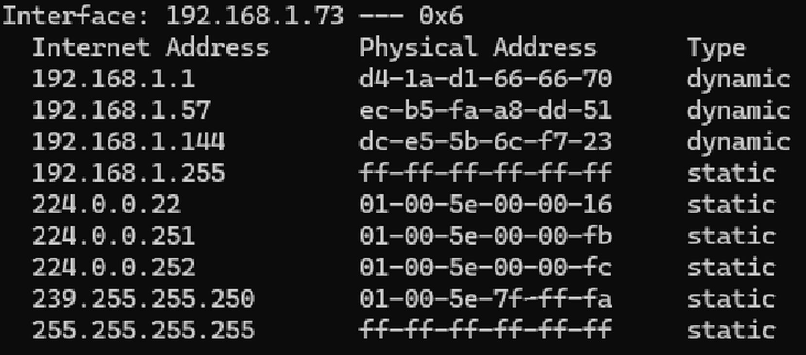

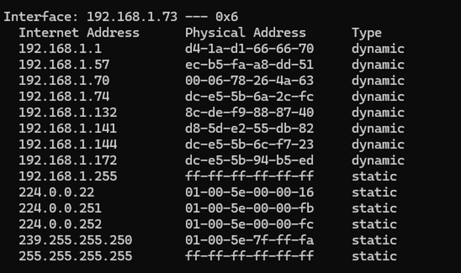

Ik heb de Xiaomi weer gereset en op AP modus gezet. Nu lijkt alles weer te werken, maar omdat het op willekeurige momenten wel en niet werkt betekent dat nog niets.
arp -a voor de reset, op dat moment was de printer even niet bereikbaar:

Na de reset, nu lijkt alles het weer even te doen:
Afbeeldingslocatie: https://tweakers.net/i/0-zuVgLtB0s1L5IpL5MtXfLqybU=/full-fit-in/4000x4000/filters:no_upscale():fill(white):strip_exif()/f/image/PkV6hcB6tJgziy6YhEGxZbtM.png?f=user_large
Printer zit overigens op 141.

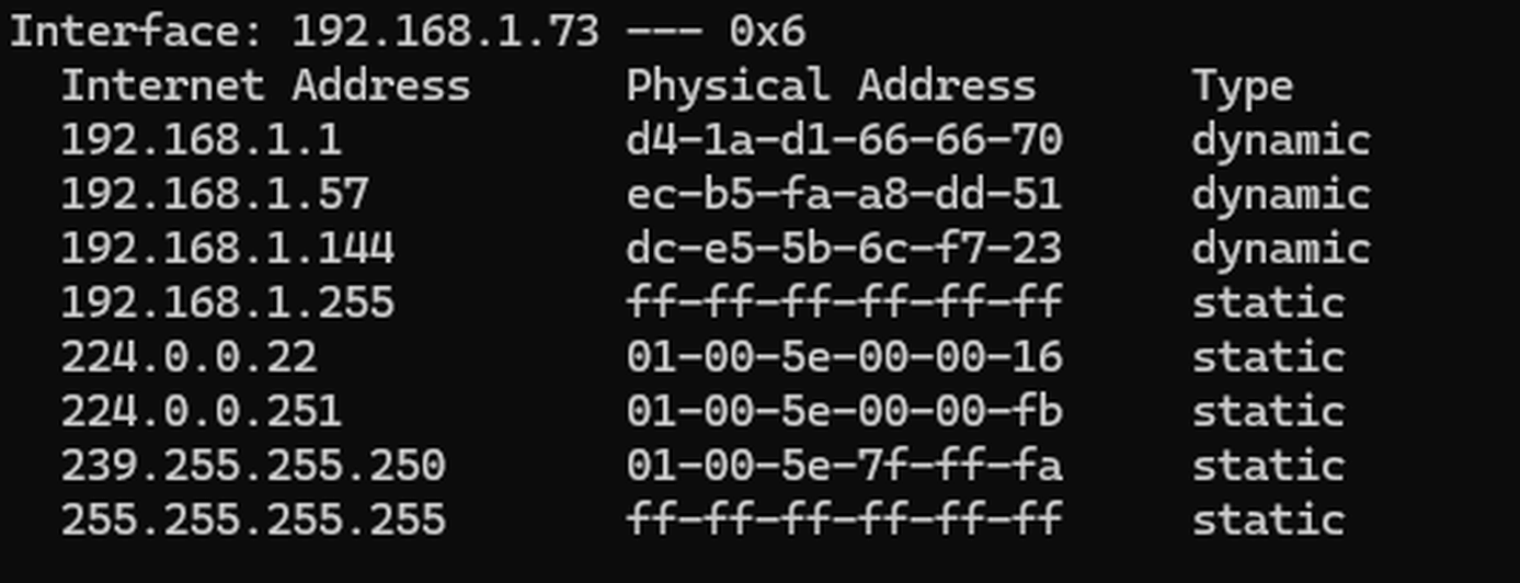

Paar dagen later, maar helaas blijft het probleem zich voordoen na een reset in AP modus.
De tabellen van arp -a hierboven is precies wat er gebeurt wanneer apparaten niet bereikbaar zijn.
Afbeeldingslocatie: https://tweakers.net/i/6bDkek0fdvKasclvO89w-FSGd4o=/full-fit-in/4000x4000/filters:no_upscale():fill(white):strip_exif()/f/image/kej17o3QILZKDgbKzLDNHe8D.png?f=user_large
Nu is zo'n moment dat niks te bereiken is vanaf mijn computer en telefoons in het netwerk, bijvoorbeeld de printer niet. (die zit op 141)
Overigens zijn de apparaten die op de Zyxel zitten wel gewoon te bereiken vanaf de Xiaomi, dan denk ik niet dat het om een dubbele DHCP server gaat of wel?

Er is geen nieuwe range te zien wanneer hij niet werkt. Gewoon netjes 192.168.1.xx, alleen de lijst van apparaten is veel kleiner wanneer apparaten niet bereikbaar zijn.
Afbeeldingslocatie: https://tweakers.net/i/x7-9PHKCpUklbkQYNRs1sLy2P3I=/full-fit-in/4000x4000/filters:no_upscale():fill(white):strip_exif()/f/image/euo9JFDsF4sKgtur81ZlpVB4.png?f=user_large
Lijst wanneer het wel goed werkt
Lijst wanneer het niet goed werkt
