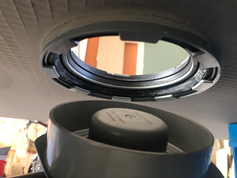

Ik ben een nieuwe badkamer aan het bouwen en heb voor het maken van een inloopdouche een QBoard Liquid douche element op de kop getikt (https://www.hornbach.nl/p...t-1800x900x40-mm/6153575/) en de horizontale afvoer die erbij hoort (https://www.hornbach.nl/p...-zij-aansluiting/8398855/)
Als ik de uitleg van Qboard en de filmpjes op youtube goed begrijp, dan moet je de afvoer onder het te plaatsen douche element installeren. Dit moet op de juiste hoogte t.o.v. de constructievloer gebeuren, zodat het douche element en de afvoer goed aansluiten. In ons geval is de constructievloer van OSB en komt het Qboard Liquid douche element daar op te liggen.
Wat ik echter niet begrijp is hoe de verbinding tussen het douche element en de afvoer op een degelijke, waterdichte manier gemaakt kan worden. Het lijkt erop alsof de verbinding waterdicht is door een rubberen O-ring in het douche element. Deze O-ring wordt tegen de afvoerput gedrukt als het douche element op de vloer wordt geplaatst. Hieronder een aantal foto's die hopelijk duidelijk maken wat ik bedoel:
Afbeeldingslocatie: https://tweakers.net/i/BMp8ojA-RZjp5r6iGeNlWMduARs=/800x/filters:strip_icc():strip_exif()/f/image/Gy0FsMKk6rUl9422ZX7SNwk8.jpg?f=fotoalbum_large
Afbeeldingslocatie: https://tweakers.net/i/akDJaDPdktUUFeEyJ_HaPmnxniU=/800x/filters:strip_icc():strip_exif()/f/image/6nQWM0gbdrUYxWBGEHNHqOsJ.jpg?f=fotoalbum_large
Afbeeldingslocatie: https://tweakers.net/i/fdm4RUZOzmHjGV-tQ6aNt6TNuqM=/800x/filters:strip_icc():strip_exif()/f/image/w8MZQjdEHdLxa6FpOzkGHoww.jpg?f=fotoalbum_large
Deze verbinding lijkt mij echter nogal sketchy; als het afvoerputje net niet op de juiste hoogte ligt, scheef ligt, of als de mortelverbinding tussen het douche element en de constructievloer dikker is dan verwacht dan drukt deze O-ring niet stevig tegen het afvoerputje aan en is de verbinding zo lek als een mandje.
Heeft er iemand ervaring met het installeren van zo'n Qboard Liquid douche element (op een houten constructievloer)? En zo ja, hoe heb jij er voor gezorgd dat de verbinding tussen douche element en afvoer 100% waterdicht was?
