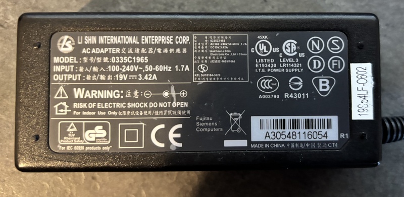

Dinsdag krijgen wij de Eufy e340 deurbel. Van onze oude ring deurbel hebben we nog een adapter liggen, zou deze voldoende zijn voor de Eufy e340?
Het is een 24.0V 0.5A 12W adapter zoals jullie kunnen zien op de foto.
De ring deurbel kreeg hij helaas niet opgeladen.
Dankjewel alvast :)
Afbeeldingslocatie: https://tweakers.net/i/LharD8V0ZWfrW60sAQY-AVRQBl8=/x800/filters:strip_icc():strip_exif()/f/image/IJPkJzac0oSaK6eaqe2MZmwY.jpg?f=fotoalbum_large
[ Voor 3% gewijzigd door Glennlee op 19-05-2024 15:08 ]

https://support.eufy.com/...f-the-Video-Doorbell-E340
19V-0.6A DC Power Adapter heb je nodig als ik snel even kijk. De adapter die jij hebt heeft dus een te hoog voltage.

@de Peer en als we nog langer kijken ( :P ) zien we het volgende staan:
Existing Doorbell Wiring(16-24V, 10VA)
or
Die eerste waarde, 16-24V 10VA, gaat over wisselspanning (AC), zoals bij een traditionele deurbeltransformator.
@Glennlee laat echter een foto zien van een voeding met gelijkspanning (DC). Volgens de bovenstaande specificaties moet de voeding bij gelijkspanning 19V zijn, niet meer of minder.
De voeding van @Glennlee is volgens de specs van Eufy dus niet geschikt.

@Freakiebeakie dat is een voeding die een wisselspanning (AC) geeft. Daarvoor geldt:
Een spanning van 16-24V AC en een minimaal vermogen van 10VA. Jouw voeding doet 24V AC en 48VA. Zou ruimschoots voldoende moeten zijn.

De Eufy E340 heeft 10 VA nodig. Na een lange en moeizame zoektocht blijkt dat de Eaton beltrafo 4V 8V-12V 240VAC (artikelnummer: 272483), wanneer die aangesloten wordt op 12 V, uitstekend werkt zonder haperingen of problemen.
Als je dan ook nog een mooie beschermkap wilt die je beschermt tegen diefstal, kijk dan even op markplaats bij: MRb 3D Printing en zoek op: Eufy E340 / C30 / C31 Deurbelbescherming. Wanneer je beide gebruikt heb je een hele mooie Eufy E340 die probleemloos functioneert! Doe er je voordeel mee!

Antwoord dat ik eerder van Eufy kreeg:
The transformer specifications or requirements vary depending on the video doorbell model:
Ouder type
If you are hard-wiring a T8210/T8213 video doorbell, you will need an 8-24VAC, 10VA transformer.
For the video doorbell E340:
It is hard-wired with a 16-24VAC, 30VA transformer. Alternatively, it can be powered by an existing 16-24VAC, 10VA mechanical doorbell line.
The 2K Pro wired doorbell requires a 16-24V, 30VA or higher transformer.
For hard-wiring a 2K battery doorbell, 8-24VAC, 10VA or higher is required
Ze komen zelf met een Navaris track op Amazon
https://www.amazon.de/dp/...TF8&ref_=navm_hdr_signin&
Maar die geeft 24v / 0,33 A : komt uit op 7,xx VA en geen 10…
Dus ben ff lost

Zit ook met deze vraag. Wil de e340 aansluiten op dc spanning. Ik lees zoveel verschillende berichten, ook dat de e340 niet op DC kan aansluiten , dat ik het bos niet meer zie.
Kan ik de de ac/dc trafo zoals op de foto aansluiten?
Dank

@Joe Dancen Ja, dat gaat werken. Die voeding is behoorlijk overkill zelfs.
Geen idee waar je leest dat DC niet kan want dit wordt gewoon in de standaard documentatie als mogelijkheid genoemd.
Kijk eens naar mijn post: Gizz in "Is deze adapter voldoende voor Eufy e340 deurbel?"
Dat komt letterlijk uit de specificaties die Eufy geeft. Je hebt bij 19V DC 0,6A nodig en die van jou doet ruim 3A. Voldoet dus ruimschoots.
