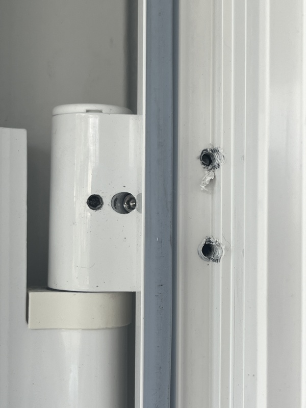

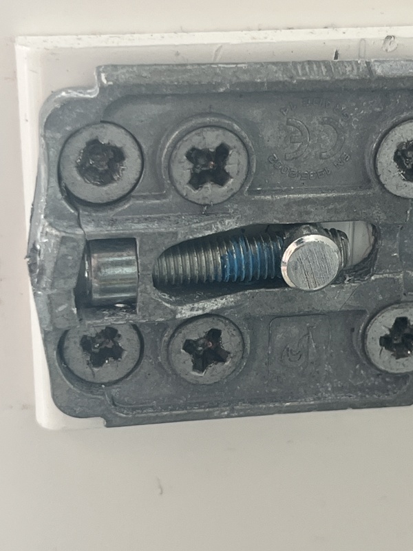

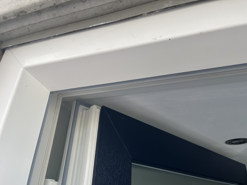

Hoi allemaal,
Afgelopen jaar hebben we alle kozijnen in onze woning laten vervangen door Veka kunststof kozijnen met triple glas. Over het algemeen redelijk tevreden, behalve de voordeur. Een bedrijf uit de regio dat zich voordoet als Veka dealer heeft alles geplaatst. Via een aantal kennissen hebben we goede verhalen gehoord over dit bedrijf.
De voordeur bestaat uit vier panelen met triple glas. Achteraf blijkt dat de deur moeilijk zwaar is en in mijn (volledig niet onderbouwde) optiek te zwaar.
Met het installeren kwam de installateur erachter dat wij een verlaagd plafond hebben in de gang. Dit bleek nadat het kozijn gemonteerd was. Hierdoor kon de deur niet op de scharnieren gehangen worden en hebben ze de scharnieren losgehaald van de deur. En de deur later op de scharnieren geschroefd.
Nu lijkt dat de deur niet goed op het kozijn aansluit (zie foto 4 met de twee strips op kozijn en deur), er een van de scharnier montagedelen gescheurd is en er schroeven missen. Ook lijken er extra nieuwe gaten geboord te zijn in de deur, zie foto’s hieronder. Het zou een driepuntsslot moeten zijn, maar ook die werking betwijfel ik…
Ik heb de installateur hierop aangesproken, maar die neemt geen verantwoordelijkheid.
Zelf inmiddels geprobeerd de deur af te stellen, maar dat gaat eigenlijk niet. Deels door het kapotte scharnierdeel, maar ook doordat er geen stelruimte meer is.
Is er iemand die ervaringen heeft met Veka kozijnen en iets zinnigs kan zeggen over onderstaande foto’s?
Gr,
Hawker

  • TERW_DAN
TERW_DAN
Met een hamer past alles.
Wat is er met die schroeven gebeurd? Lijkt wel alsof iemand daar met een verkeerd bitje net zo lang heeft zitten doordraaien tot er niets meer van over was. Heeft het bedrijf dat zo achter gelaten?

TERW_DAN schreef op zondag 19 mei 2024 @ 14:06:
Dit was inderdaad hetgeen dat ik zag nadat ik de kapjes erafhaalde…

Installateur in gebreke stellen. Dit is pruts werk van de eerste klasse.
Missende + gestripte schroeven en gescheurde gescharnieren is echt heel triest.
