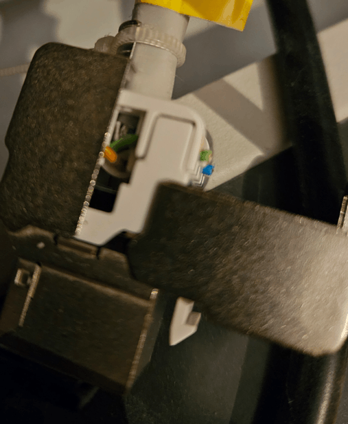

Cleaner dan dit kreeg ik het niet. En de snelheid is nu. E… dat is volgens mij 10mbit.Afbeeldingslocatie: https://tweakers.net/i/kyurqPU-oTHFQCSYrvmV_SoDfMc=/x800/filters:strip_icc():strip_exif()/f/image/7FmfpcaSijsSP0bWbDiTCcwu.jpg?f=fotoalbum_large
Afbeeldingslocatie: https://tweakers.net/i/KP1xWzXnoQoixrcrzlBn2BscarU=/x800/filters:strip_icc():strip_exif()/f/image/MaWvVm9SjgkVPO8jwfgN3pws.jpg?f=fotoalbum_large
Afbeeldingslocatie: https://tweakers.net/i/Pyolpv5DmnnwGeWcb2vik3GiIe8=/x800/filters:strip_icc():strip_exif()/f/image/o9NJJn6PWwqvt73kY8khcwdN.jpg?f=fotoalbum_large
Afbeeldingslocatie: https://tweakers.net/i/FCij_JgvCkRsu9UpYP_sgwwgIOc=/x800/filters:strip_icc():strip_exif()/f/image/vaiS7ITmUiuRK6Pe2LMMTjEX.jpg?f=fotoalbum_large

Voor de experts: hoort de buitenmantal niet wat verder verwijderd te worden? Nu maakt de afscherming van de kabel geen contact met die van de connector.

Op de 3e foto zie je dat de draden niet kort genoeg zijn afgeknipt. En op de 4e zie je dat er nog grote kieren zijn. Dat betekent dat je hem niet volledig aangedrukt krijgt door die te lange draden.

De meeste toolless die ik ken kun je daarom ook na het klemmen afknippen, maar omdat deze een metalen shield hebben is dit wat lastiger denk ik.

Dat kapje erop drukken komt altijd wel wat kracht aan te pas, je moet wel echt een soort klikje voelen. Anders gaat het inderdaad niet door de kabel heen.
Weet verder niet of dat afknippen een probleem is, heb het zelf altijd met een standaard kniptang gedaan en nooit problemen ervaren. Heb in mijn huis Zo uit mijn hoofd 16 Keystones op die manier afgewerkt, maar heb wel aantal keer gehad dat het niet goed werkte en ik inderdaad het kapje niet goed had aangedrukt.
Heb zelfs wel eens met een klein waterpomp tang het nog eens extra stevig aangedrukt.

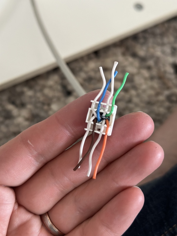

De draden zijn kort genoeg afgeknipt. Het zou nog kunnen dat ze minder ver gaan uitsteken als je ze aandrukt omdat de draden een bocht kunnen maken door het indrukken in de contact punten/mes .
Zo te zien heb je ze inderdaad niet goed aangedrukt.
Afbeeldingslocatie: https://tweakers.net/i/pzotgsM9JTAtCyfSOL3BwNaI6sg=/full-fit-in/4000x4000/filters:no_upscale():fill(white):strip_exif()/f/image/Ohp8KLrIozKDUrTMBelaQHyX.png?f=user_large

Zou idd jezelf even iets meer ruimte gunnen door de mantel is verder af te strippen. Je moet een klikje horen, dan weet je dat het goed zit, zoals je ook kan zien op de foto van @I am a noob klikt het inelkaar en bij jouw lijkt er echt nog ruimte op te zitten
