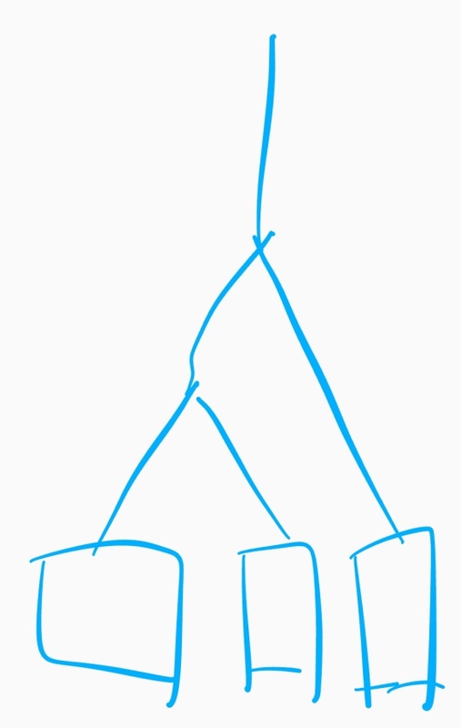

@AUijtdehaag nog ff vraagje. Maakt het nog wat uit hoe ik de strings koppel. Kan ik 2 strings met een y connector koppelen en dan de 3e string met nog een extra y connector. Of zijn er ook connectors met 3 inputs en is dat beter?
30x sf175s + gw5000-dt op oost
  • AUijtdehaag
Y-connectoren met 3 bestaan wel, maar ik heb er gewoon met 2 genomen en die aan elkaar gestoken.
Wel 2 verschillende uitvoeringen nemen voor de + en de - zijde uiteraard
mannetje mannetje -> vrouwtje (-) en
vrouwtje vrouwtje -> mannetje (+)
Bijvoorbeeld
https://webshop.cedel.nl/...nnector-set-(male-female)
[ Voor 15% gewijzigd door AUijtdehaag op 18-05-2024 18:42 ]
  • VivaAtloni
  • Laatst online: 12-08 21:26
@AUijtdehaag Dus zoiets kan voor 1 mppt (snel schetsje)? Uiteraad 2 keer uitgevoerd met male en female.
Afbeeldingslocatie: https://tweakers.net/i/zBKCE5v7RxBjufGVUTtdePi35d8=/x800/filters:strip_icc():strip_exif()/f/image/bDltmvvaoiELk1fmAwRhEEkA.jpg?f=fotoalbum_large
  • AUijtdehaag
Ja inderdaad.
