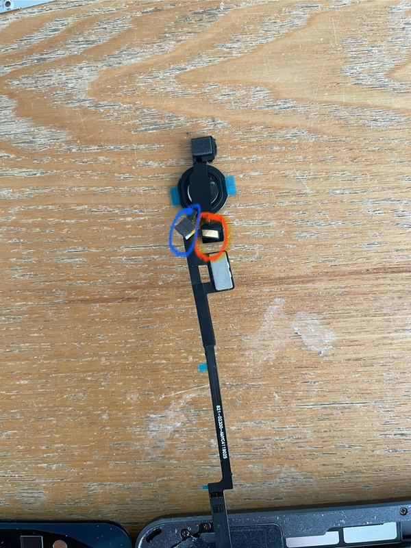

Hallo allen, ik hoop dat iemand me verder kan helpen.
Ik heb tijdens het verwijderen van een kapotte digitizer helaas de originele flex kabel van de home button stukgemaakt. Precies op een punt dat de ik de originele home button niet meer kan koppelen op een nieuwe flex kabel.
Daarom nieuwe home button besteld van fixje. Maar na aansluiten van de nieuwe homebutton reageert deze niet. (krijg wel een melding dat touchid niet kan worden geactiveerd)
Heb foto toegevoegd va hoe de nieuwe homebutton in de connector zit. En heb geprobeerd het blanke koper (rood omcirkeld) gedeelte op het metaal voor het klikken geplakt met het originele plakkertje (blauw omcirkeld) op de wijze zoals het origneel zat. Dit staat niet op de foto omdat ik het plakkertje vast moet houden.
Ik weet niet of dit plakkertje geleidend is en of het metaaltje iets moet geleiden bij het klikken. Weet iemand dit?
De homebutton klikt goed op het metaaltje, maar de ipad reageert dus niet.
Ben bang dat ik het logicboard gesloopt heb op 1 of andere manier, maar er zit een trekontlasting op de flex en het stukje tussen de trekontlasting en de connector was nog goed.
Mocht dit een lastig probleem worden, dan denk ik dat ik hem dichtplak zonder homebutton. Volgens mij kun je er zonder. of niet?

Heb je deze guide gevolgd: https://www.ifixit.com/Gu...sembly+Replacement/150933 ?
(ik heb moeten gokken naar het precieze model van je iPad)
Zo niet... vergelijk deze eens met jouw stappen en kijk of je verschillen kan vinden in wat je hebt gedaan of hoe het er uit ziet.

Ja, ik ken het proces.
Was te haastig en te vermoeid toen ik deze iPad 8 deed en daardoor te ruig.
Daarna misschien ook te geïrriteerd connector geopend omdat ik nog een home-knop van een iPad 7 had liggen en die geprobeerd. Misschien daarmee logic board opgeblazen? Kan het me haast niet voorstellen.
Heb hem inmiddels dichtgeplakt zonder home-knop. Mijn dochter vind het niet erg.
