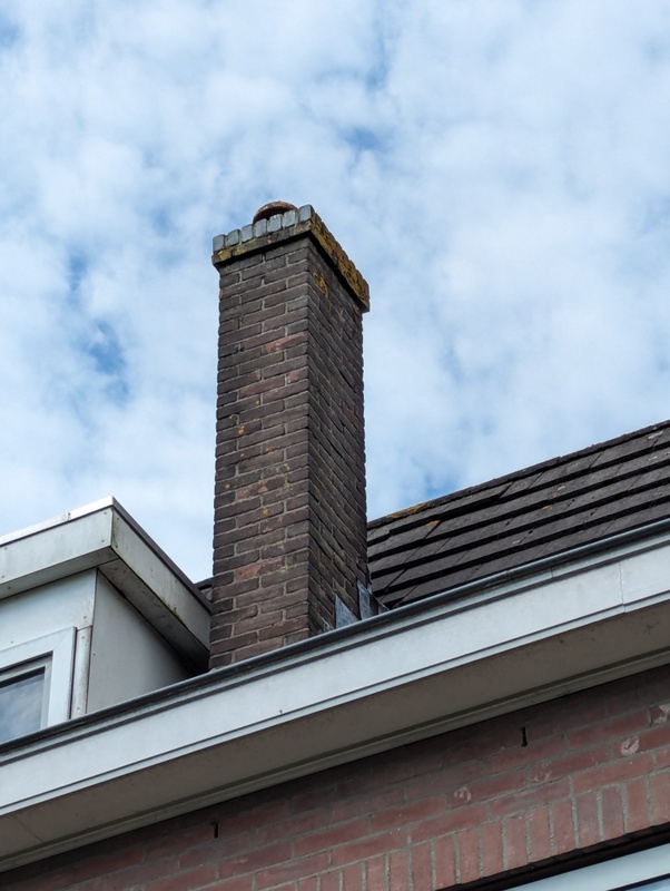

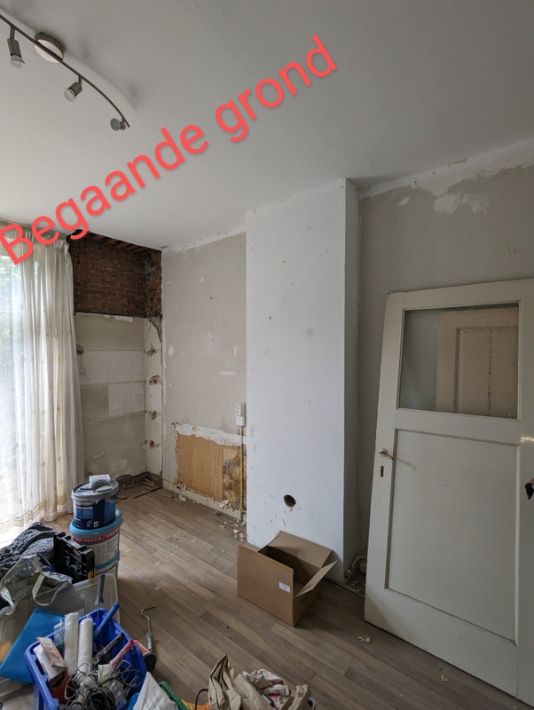

We hebben een 2 onder 1 kap gekocht met 2 gedeelde schouwen.
Nu willen we de schouwen verwijderen maar ik twijfel of dan de gehele schoorsteen naar beneden komt.
Nu hebben we bij de buurvrouw gekeken en daar is de schouwen op de begaande grond helemaal verwijderd en de schouw op de 1ste verdieping voor de helft, nu brengt mij dat dus in twijfel waarom dat gedaan is.
Aannemer en 2 mensen die ik goed ken die klussen zeggen allemaal "waarschijnlijk" kan ie er uit 😅
Het zolder gedeelte blijft dus intact.
Plaatjes zeggen veel meer dus hierbij:

  • evilution
evilution
Vreselijk bijdehand
Als de buren geen schouw meer hebben en jij wilt er ook vanaf heeft die schoorsteen totaal geen nut meer dus mooie gelegenheid dat ding te verwijderen lijkt me.
  • Sethro
  • Registratie: Maart 2017
  • Laatst online: 10-04-2025
evilution schreef op zaterdag 18 mei 2024 @ 12:10:
Dit zou ik ook doen. Ben je meteen van warmtelek, lekkage risico en lelijke ding af.

  • flaskk
  • Laatst online: 23:05
No Hands schreef op zaterdag 18 mei 2024 @ 15:50:
Hier kan ik weinig over zeggen maar begaande grond bestaat niet. Begane grond wel.
Verder eens met bovenstaande.
Kak 😅
Ik ben ook eens met het volgende..
Echter geen idee of er budget over blijft, zou de buren ook mee moeten krijgen. En daarnaast als ooit dak gedaan moet worden kan het dan beter meegenomen worden.
  • Sethro
Prima klusje om zelf te doen. Kost echt niet zoveel. Stenen van boven naar beneden met hamer loshalen. Totdat je net onder het dak bent en dan maak je een panlat en leg je er een paar pannen op.
Lijkt me vooral ook geen klusje om mee te pakken als je het dak gaat doen. Dat zijn andere soort lui die hier niet zoveel zin in hebben.
