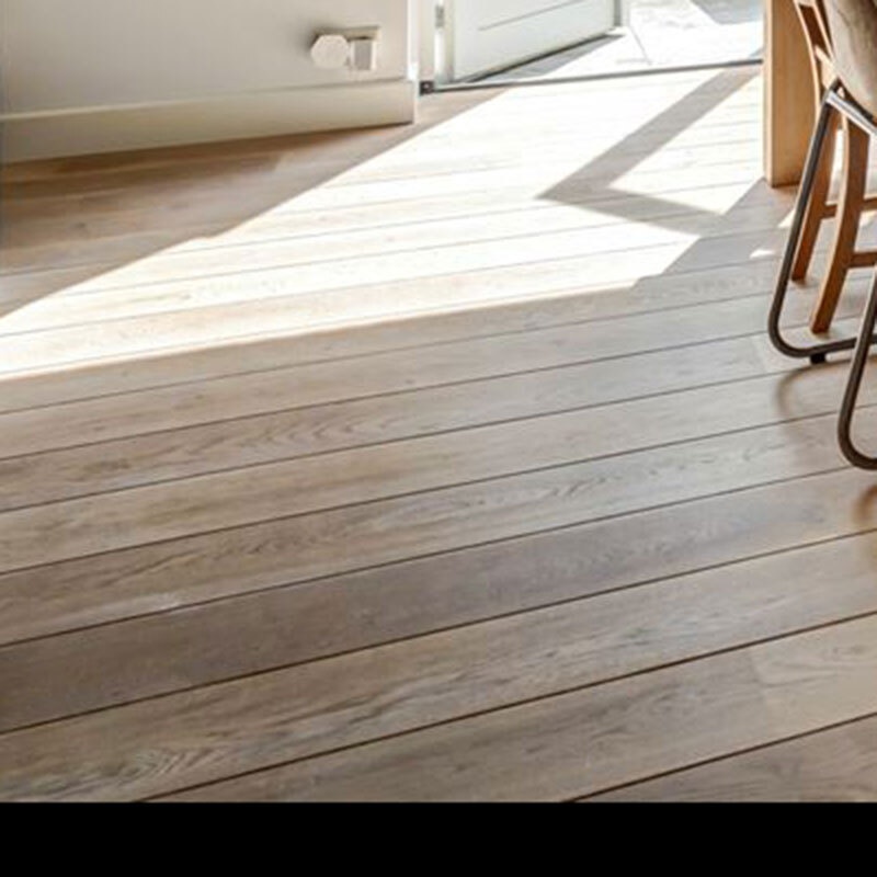

Heb je een foto van de vloer en hoe groot de kieren zijn?
Als het een verlijmde vloer is zal het wel meevallen, maar als het echt ouderwetse losse planken zijn ga je dat nooit dicht krijgen.

Bij deze!Afbeeldingslocatie: https://tweakers.net/i/W4bkXNMRz_SC66ZgAZGR_6XuRJE=/full-fit-in/4920x3264/filters:max_bytes(3145728):no_upscale():strip_icc():fill(white):strip_exif()/f/image/lEhgu79tDc0joc8nrLW53qbl.jpg?f=user_large

Pfoe dat zijn wel flinke kieren ja. Ik ben benieuwd of je hier uiteindelijk een oplossing voor gaat vinden, want het enige dat ik kan bedenken dat zoiets dicht krijgt is als je echt met hars gaat werken en dat is natuurlijk doodzonde van zo'n mooie vloer.
Ik zou voor olie gaan omdat het krasbestendig is (en op te lossen is als het een keer wel zichtbaar bekrast is) en dan voor 's nachts een andere oplossing zoeken, honden in de bijkeuken ofzo?
