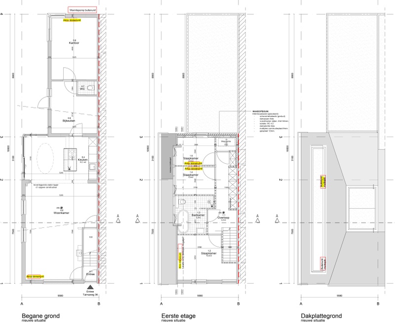

Zie ook situatie schets:
Afbeeldingslocatie: https://tweakers.net/i/CeQlCbuWZkvXsqQWtHWK-pT0g9A=/800x/filters:strip_icc():strip_exif()/f/image/DJ2TAs1jWrXg0IN8yyVimMnR.jpg?f=fotoalbum_large
Afbeeldingslocatie: https://tweakers.net/i/Q8p9HtVBKTewqyRigxQBRaMh1qo=/x800/filters:strip_icc():strip_exif()/f/image/ZM9yV6j4zeXCclRg8Bnu8kFW.jpg?f=fotoalbum_large

Waar gebruik je het voor? Alleen koelen of ook verwarmen? Met alleen 1 unit beneden wordt het wel lastig om de kou en warmte goed te verdelen, zeker met veel glas in de keuken.

w00key schreef op zaterdag 18 mei 2024 @ 09:23:
@w00key
Voor zowel verwarmen als verkoelen. Beneden verdieping is primair de vloerverwarming die ook kan verkoelen.
In de overige (slaap)kamers is de inverter de primaire warmte en koelbron
  • w00key
  • Laatst online: 20-10 09:57
Als je net als ik de begane grond voornamelijk verwarm met de airco, scheelt 50%+ in energiekosten t.o.v. gas, dan zou ik daarvoor een losse single split gebruiken. Dat is zuiniger en heeft beter regelgedrag, zoek in de grote topic maar op 3MXM68 of 4MXM68 + pendelen. De 50/52 zijn minder jumpy, maar ook daar demand control instellen om vermogen te limiteren.
Verder is de RMX-A al een tijdje uit, ik zou niet kiezen voor de oude RXM-R, scheelt in verbruik. De nieuwe buitenunit is beter.
Van de 2 offertes is die met twee multis het beste. Maar ik zou dus kiezen voor
RXM50R woonkamer
3MXM52A + 3x 2.5 kW boven
RXM25R kantoor
Scheelt 1 multi dus kost minder en is zuiniger.

@wpm ik heb een 4MXM68N met 5kW Stylish in de woonkamer en 3x2.5kW Perfera boven op de slaapkamers.
Met wat ik nu weet had ik liever meer singlesplit gehad of toch die MXM68 willen vermijden, ergens vind je hier wat posts van mij en daar gaven ze ook aan dat die 68'ers wat minder zuinig zijn door minimaal vermogen.
Ik volg dus absoluut @w00key en zou voor (ondanks hogere prijs waarschijnlijk) voor singlesplit gaan voor 5kW en dan kleinere multisplits nemen.

Woonkamer zal de airco voornamelijk gebruikt worden voor verkoeling. Ik krijg straks een warmtepomp en ook vloerverwarming die ook deels kan verkoelen.
Dank @w00key en @HyperBart ik neem jullie adviezen mee.
  • Technician-
  • Laatst online: 00:20
Maakt niet zoveel uit wmb, allemaal prima units.
Kijk alleen naar minimum vermogen, als je je woonkamer soms aanzet en de rest niet dan beter singlesplit

Ik heb vandaag van een andere partij nog een offerte gekregen:
1x 3MXM52A (dakkapel)
3x FTXM25A (3 slaapkamers boven)
1x FTXA50CB (woonkamer)
1x RXA50B (woonkamer, begane grond)
1x FTXM25A (kantoor achter)
1x RXM25A (kantoor achter, platte dak)
Deze opstelling zou 12.770 moeten kosten.
