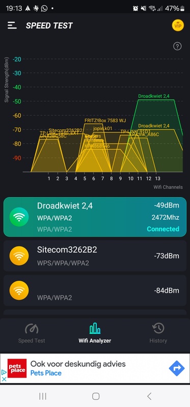

Hier een plaatje van mijn Wifi signalen, Droakwiet 2,4 is mijn Wifi, de 2e met een lager vermogen lijkt mij dan de RE705X.

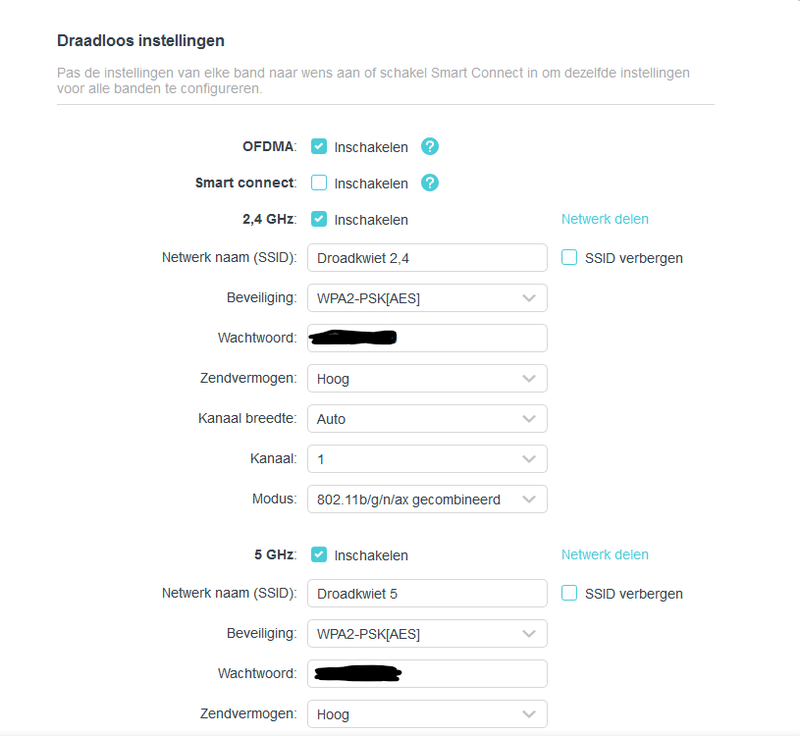

En van mijn router instellingen :

Kanaal 3 overlapt met 1 en 6. *Niet* doen :o
Even wat meer uitleg over waarom dat een verkeerd idee is: WiFi maakt gebruik van 'collision avoidance'. Een apparaat dat wil zenden luistert in het kanaal naar ander verkeer en zendt pas als de lijn vrij is. Meerdere apparaten in zelfde kanaal delen zo bandbreedte. Dat maakt het trager, maar wel stabiel. Overlap je half, dan zal je apparaat de signalen in het overlappend kanaal niet goed horen en er dwars doorheen gaan zenden. Gevolg is packet loss, retransmits en veel tragere en minder stabiele verbindingen.
Maar...
Als dat WP apparaat geen WiFi ondersteunt, waarom ben je in de 2.4GHz bezig :? Alle andere apparaten die je benoemt kunnen 5GHz aan. Dat is niet alleen sneller maar je hebt minder last van interferentie.

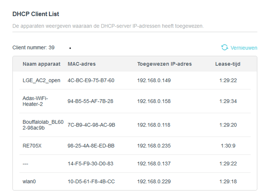

Vreemd, nu zie ik hem even verbonden op de 5 Ghz, zie afbeelding en 10 sec later is hij weer weg...
Afbeeldingslocatie: https://tweakers.net/i/RmqnNYUabZBtnqnNhVze6jpuWEc=/800x/filters:strip_exif()/f/image/XGUrytqm52vUd3jkQ5Fzx9Cg.png?f=fotoalbum_large
maar bij de DHCP zie ik hem wel weer staan?
Afbeeldingslocatie: https://tweakers.net/i/XG9XB_EbqbmPSjKduV0MncbLL9k=/full-fit-in/4000x4000/filters:no_upscale():fill(white):strip_exif()/f/image/RNQxNlMbeIxt1VHuT64tyDrI.png?f=user_large
Ik snap het even niet meer.....
