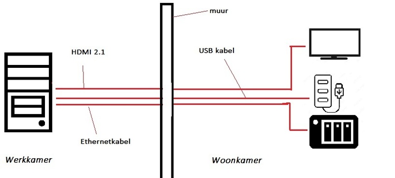

Kan ik een ethernetkabel, HDMI 2.1 en een usb kabel combineren in één kabel in plaats van 3 losse kabels?
Situatie en wat ik precies bedoel
Ik ben aan het klussen in mijn nieuwe appartement en wil voordat ik de plinten monteer nog kabels leggen.
met de kabels wil ik de pc in de werkkamer verbinden met de in de woonkamer:
- Tv voor beeld
- USB hub voor toetsenbord, muis etc
- NAS voor stabiele verbinding tussen pc
Het doel van deze kabels is om te kunnen gamen op de TV via mijn pc en een stabiele verbinding tussen NAS en desktop. De NAS, tv en usb hub komen bij de zelfde muur in de woonkamer te staan en de kabels zullen achter de zelfde plinten en (nog te maken) gat in de gipsen muur naar de pc toe lopen. De lengte bedraag 15m. zie afbeelding hieronder.
Afbeeldingslocatie: https://tweakers.net/i/-X6yL1Iag1lQblxWyZyMSwClsIU=/800x/filters:strip_icc():strip_exif()/f/image/kFtmi3zcBvZEiKC7QR3YaU0z.jpg?f=fotoalbum_large
Ik had het volgende bedacht:
- Fiber optical HDMI 2.1 kabel
- Cat6 kabel met actieve usb adapter ( met aan het uiteinde kleine usb hub)
- 2e cat 6 kabel voor ethernet.
Aangezien de kabels de zelfde route naar de pc volgen ben ik bang dit niet gaat passen achter de plinten. Nu wil ik dus zorgen dat dit minder kabels worden en het liefst natuurlijk één kabel die van de woonkamer naar de werkkamer gaat.
Ik heb rond gezocht en ik kom zelf eigenlijk vaak op 2 kabels uit door middel van een HDMI extender die ook USB heeft en dan alsnog een aparte ethernet kabel. Nadeel is dat dit al gauw prijzig wordt.
Een andere optie leek mij om een usb hub te nemen die ook ethernet port heeft, deze via Cat6 kabel met actieve usb adapter naar mijn pc te laten lopen, hiermee zou ik ook maar twee kabels hoeven te gebruiken en blijven de kosten lager. Ik weet alleen niet of dit werkt.
Ik ben erg benieuwd of er nog meer opties zijn?

Ja, ongeveer:
Met HDBaseT 3.0 (gepatenteerde oplossing voor distributie over cat kabel) krijg je tot 4k 60hz 4:4:4 video (dat is 18Gbps niet 48Gbps) samen met USB 2.0 en gigabit (full duplex) Ethernet over 1 cat6A kabel. Afstand is geen probleem. (Standaard 60m, sommige tot 100m)
Dergelijke oplossingen kosten wat, en grotere plinten op maat en meer kabels zijn wellicht een stuk goedkoper. Heb je echt nood aan de 48Gbps bandbreedte van HDMI 2.1 (120hz, dolby vision, 8k, want TVs zijn toch beperkt op 10bit) dan kan je mijn inziens beter een dedicated HDMI kabel leggen (actief/passief of fiber) en twee dunne cat kabels ernaast. USB over IP kost niet zoveel. Misschien is een server/client opstelling ook interessant ipv alles over meerdere ruimtes te willen besturen (als jouw doel gamen en/of streamen is), of is het de bedoeling om te kunnen werken op TV of jouw werk te kunnen weergeven op TV voor bijvoorbeeld klanten?
Ik begrijp trouwens niet goed waarom je een NAS fysiek in de woonkamer zou willen, maar dat is een ander verhaal.
