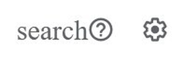

Sinds een week of 2, 3 heb ik het volgende probleem met Firefox, als ik Google Calendar open:
een beetje moeilijk te omschrijven, maar zie ook de plaatjes.
Google Calendar komt op mijn scherm met woorden die m.i. verwijzen naar de onderliggende code.
afb 1 screenshot van Firefox v126.0 (64-bits)
(ik laat alleen de -ongeveer- bovenste regel van Calendar zie, maar het verschijnsel doet zich ook voor in de rest van het scherm.)
Afbeeldingslocatie: https://tweakers.net/i/if0pUcXNdyaumo6UVcVr6vd-GPE=/800x/filters:strip_icc():strip_exif()/f/image/f4ctm6eJDegebgDc8Q1hXiN6.jpg?f=fotoalbum_large

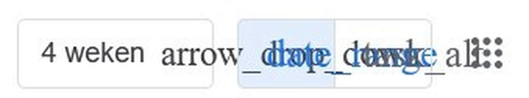

Bv. op de plek waar het vergrootglas staat, staat iets als 'search'.

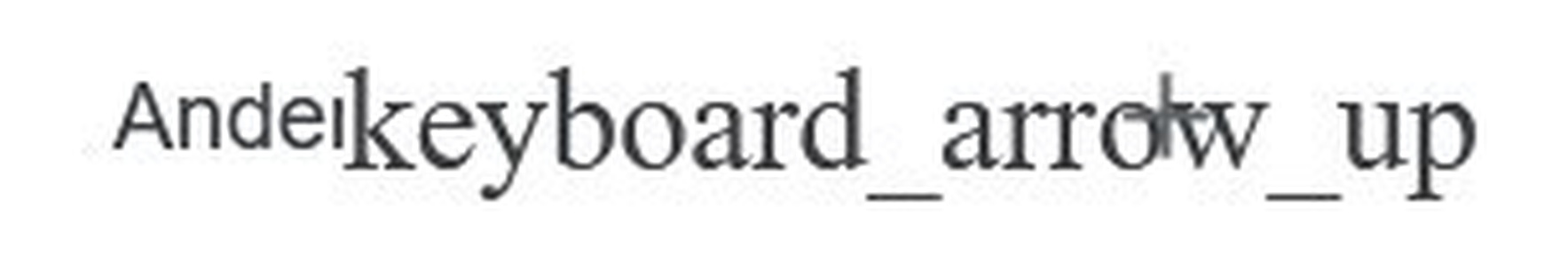

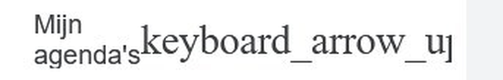

En op de plek waar 'Mijn agenda's' (linker kolom) staat, staat ook 'keyboard_arrow_up".
Tot nu toe komt dit verschijnsel alleen voor bij Calendar. Ik heb het (nog?) niet in andere schermen gezien.
Ik heb Edge en Chrome geherinstalleerd en die laten dit niet zien. Zie afb 2 en 3.

Heb je (bijzondere) configuraties toegepast in je Firefox?
Ik heb zelf even gekeken en zie dit verschijnsel in elk geval niet. Ik zou denken aan iets met font downloads (ze gebruiken voor die icons vaak speciale fonts) maar dan zou ik verwachten dat het ? en tandwiel icon ook niet werkt...

Heb je misschien in een (ad)blocker 'remote fonts' geblokkeerd?

Probeer eens de instelling "allow pages to choose their own fonts, instead of your selections above" uit te zetten:

Gezien de 'Keyboard_arrow_up' e.d. lijkt het er eerder op dat het weergeven van afbeeldingen uit staat of iets anders aan de hand is waardoor afbeeldingen niet getoond worden zoals bedoeld. Bepaalde accessibility misschien aangezet zonder het door te hebben?
