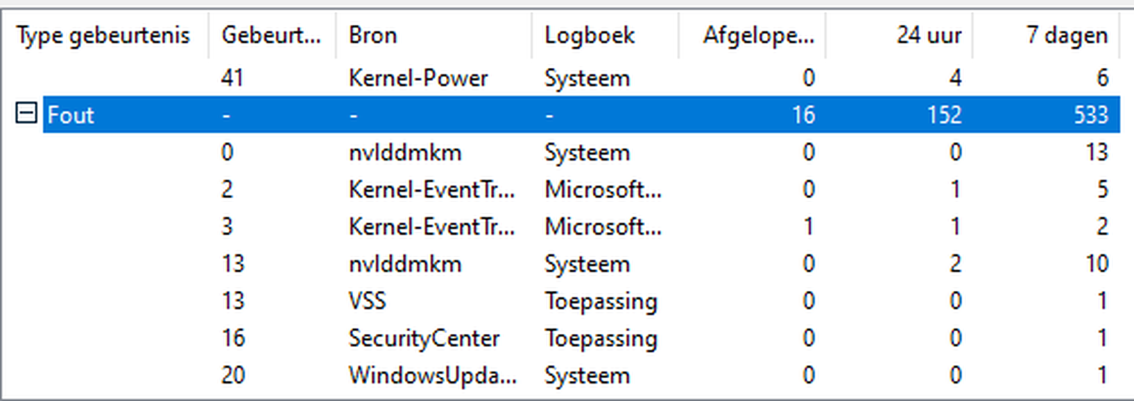

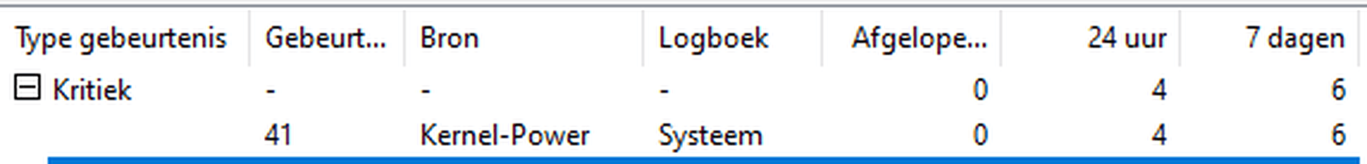

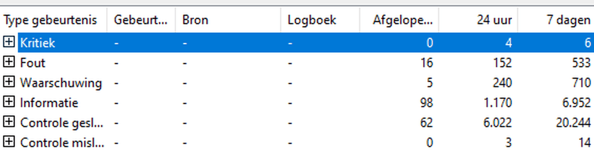

Umbrah schreef op zaterdag 25 mei 2024 @ 06:45:
De CPU heeft een ingebouwde videokaart. Trek die 4060 er uit, draai ddu, installeer de radeon drivers, en test het daar eens mee.
Overigens, als je crashes hebt, heb je crash logs en meldingen in event viewer. Deel die eens.
Hierbij de Eventviewer logs (deel)

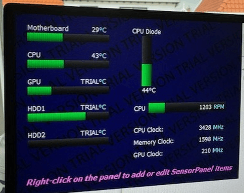

Sissors schreef op zaterdag 25 mei 2024 @ 17:16:
8 pin die er niet goed in zit zou ook nog kunnen. Een puur CPU stress test zou meer info moeten geven ook (CPU-Z heeft een simpele bijvoorbeeld).
CPU-Z test gedaan. Zie onderstaande info;
Afbeeldingslocatie: https://tweakers.net/i/Jq7XfUO-s0JjRsCRMCjzGa6uvMw=/full-fit-in/4000x4000/filters:no_upscale():fill(white):strip_exif()/f/image/WYzz0YMhd4ZUT4bHV4Beqn2x.png?f=user_large
Afbeeldingslocatie: https://tweakers.net/i/EDvMlxdI3BRjh8RlXAocPf7qlqU=/full-fit-in/4000x4000/filters:no_upscale():fill(white):strip_exif()/f/image/l8nLZa1maA6ihMnFUffJ2WZA.png?f=user_large
Afbeeldingslocatie: https://tweakers.net/i/GaZeIukyHRqw0BL-dCDAFC3raXQ=/full-fit-in/4000x4000/filters:no_upscale():fill(white):strip_exif()/f/image/lqZPtSGuICu08mKKydZKG9zA.png?f=user_large
Afbeeldingslocatie: https://tweakers.net/i/dWq517U2-4dSuJfrsYVJaFMTsGE=/full-fit-in/4000x4000/filters:no_upscale():fill(white):strip_exif()/f/image/Tp5el3qTlUB3T5zxFaTg2xRs.png?f=user_large
Afbeeldingslocatie: https://tweakers.net/i/No3fTUx_z9Hr_CoMWI7jV2BWigw=/full-fit-in/4000x4000/filters:no_upscale():fill(white):strip_exif()/f/image/An6aCTNBNuXAEqZcxpO2ZXWt.png?f=user_large
Afbeeldingslocatie: https://tweakers.net/i/WqaKL_7HcA9enqyzyq8ccKslLuA=/full-fit-in/4000x4000/filters:no_upscale():fill(white):strip_exif()/f/image/wzbITICY6hiu9KFkFjuuP0tz.png?f=user_large

Ik moet zeggen dat ik hier ook aan dacht. Maar met 88 graden crasht die CPU niet; dat valt ruim binnen de toleranties.
  • KernelPanic
  • Laatst online: 24-11 22:45
Welke bios versie draai je? Er zijn versies van dit moederbord geweest met onstabiliteit.
Stuur ook even een paar duidelijke fotos van hoe alles is aangesloten in je kast.
  • Sissors
Croga schreef op zaterdag 25 mei 2024 @ 21:58:
Dan zou ik verwachten dat de CPU-Z test zowieso een *veel* hogere temperatuur laat zien én het systeem crasht.
En je verwacht gewoon dat de CPU zichzelf terugklokt.

Inmiddels de nieuwe voeding en moederbord geinstalleerd en het crashen komt nog steeds voor.
-Fortnite; crash game
-Apex; hele pc start opnieuw
-Aantal keer tijdens internetten zelf een restart PC
Iemand nog een idee? Of kan iemand meekijken?
