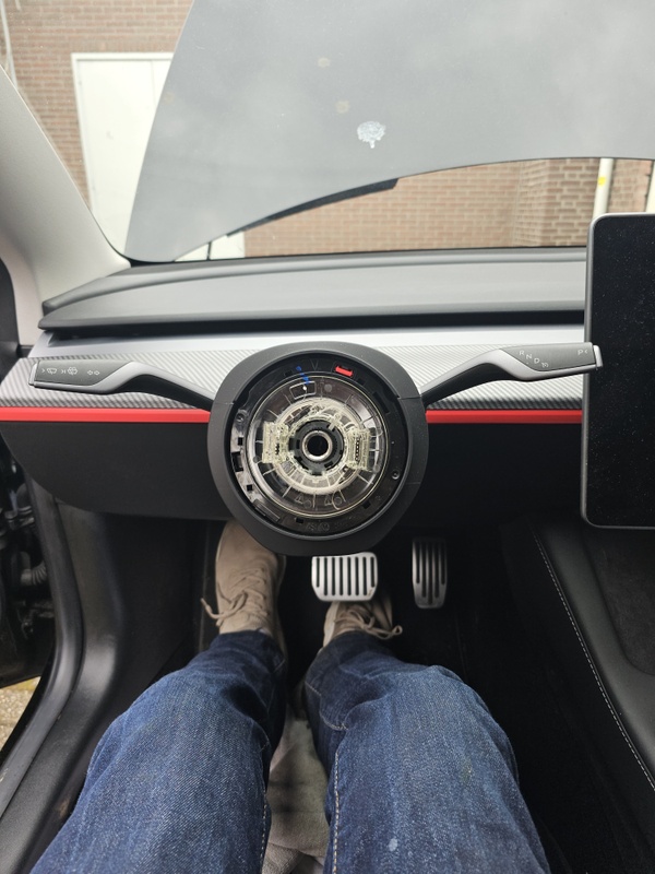

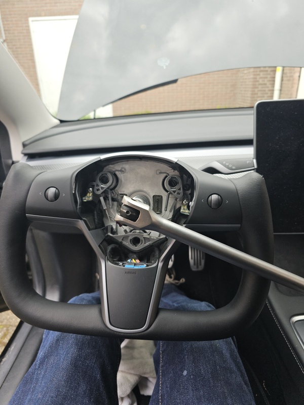

installeren
Toch maar een yoke besteld dus. Ik denk dat hele installatieproces ongeveer 30 min besloeg, waarbij het meeste tijd uitging naar driedubbel checken of ik wel het goede aan het doen was.
Op Ali kan je een yoke scoren voor ongeveer 130 euro, inclusief verwarming. Het enige wat je thuis hoeft te doen is de knoppen overzetten. Je krijgt enkel de rand en de baseplate geleverd.
Stroom loskoppelen (HV+LV), airbag eruit. Knoppen connector loskoppelen, center bolt losdraaien, andere stuur erop, boel weer vastklikken en netjes torquen op factory spec.
De auto heeft geen idee dat er iets is veranderd omdat je alle originele hardware blijft gebruiken. Geen foutcodes dus.

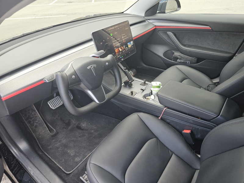

het resultaat
De 3/Y yoke heeft het grote voordeel dat hij niet zo breed is dan de S yoke. Het is dus zeer handzaam.
De yoke heeft per kant 2 posities waarop je hem kan vasthouden, nagenoeg horizontaal en nagenoeg verticaal. Het horizontale stuk is heerlijk om je hand op de snelweg op te leggen (en is genoeg om autopilot geactiveerd te laten). Het verticale stuk is heerlijk om mee te 'scheuren' en geeft je een echt mariokart gevoel.
Al met al zeer tevreden dus. Ik denk niet dat ik ooit nog terug wil naar een rond stuur. Sturen vanaf je schoot is heerlijk op deze manier
