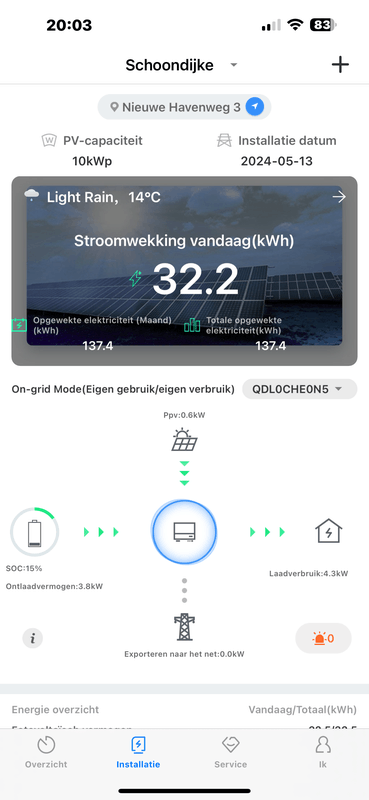

Sinds 2 weken heb ik een zonnepanelen installatie. 34 panelen 455WP in zuid-oost / noord-west opstelling met een growatt mod 10ktl3-x
Deze maandag 13-5-24 in gebruik kunnen nemen omdat dan pas de 3 fase meter geplaatst werd. Opwek en terug levering werkt gewoon zoals je mag verwachten. Maar zodra in de growatt ARK (7,5KWh) bij neem gaat deze terug leveren het net op. Heb een screenshot toegevoegd van de shinephone app en de volgende waardes vanuit homewizard: Energie verbruik in huis was op dat moment 300 Watt, opwek 600 Watt, en terug levering naar het net +/- 4000 Watt (uit de batterij)
Het lijkt er dus op dat deze geen data kan uitlezen van de Eaton meter.
Op de een of andere manier blijft Growatt mijn teruglevering zien naar het net als eigen verbruik en gaat dan terug leveren vanuit de batterij op maximale capaciteit. Dit is niet de bedoeling in resultaat is dat deze binnen een uur leeg is zonder dat je hier zelf profijt van hebt.

Afbeeldingslocatie: https://tweakers.net/i/UqDrQnJf1E_bW8hRLVtm2Fgxc2o=/x800/filters:strip_exif()/f/image/FWq9kjygn25V0csIY6iqgp7F.png?f=fotoalbum_large
