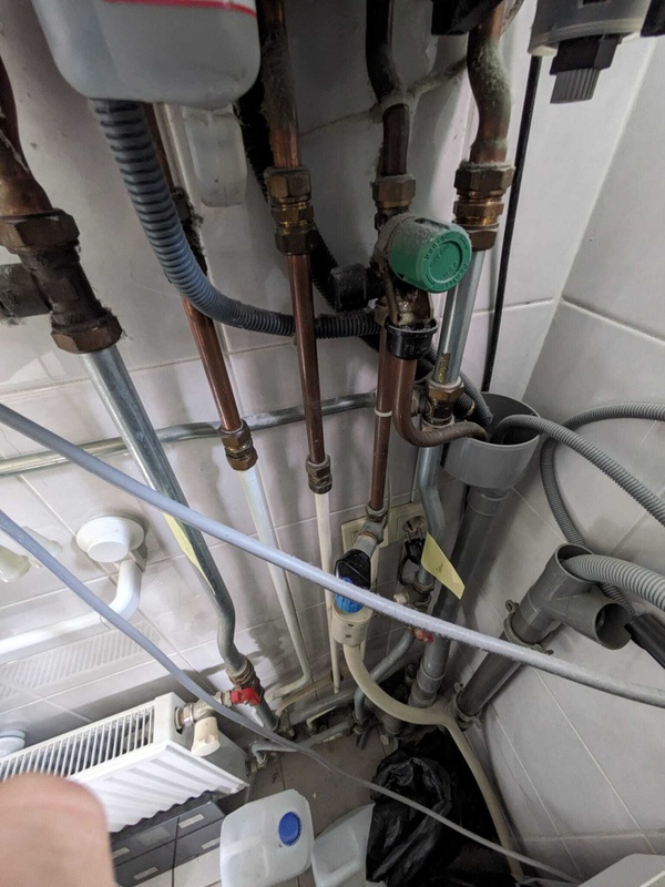

Vanmorgen, zonder helemaal nadenken, heb ik mijn verwarmingssysteem leeggemaakt om een radiator af te doppen. Nu dat het warmer is, heb ik de verwarming niet nodig, maar warm water wel!
Ik lees in de gebruikershandleiding voor de ketel, een Remeha Tzerra, hoe ik het systeem bijvullen, maar ik kan nergens de vulkraan vinden (p 67, stap 9).
Volgens twee loodgieters (per whatsapp) is het echt een niet-standaard installatie. Ik zie wel een kraan voor de wasmachine, maar die kraan is ook aan de ketel verbonden.
Volgens de handleiding zou dit niet zo ingewikkeld moeten zijn om dit te doen. Maar ik kan de leidingen (zie fotos) niet begrijpen/"lezen" om de klus te voltooien. Ik kan zelf een paar dagen wachten om een loodgieter, maar mijn partner zou niet blij zijn met het feit dat er geen warm water voor douches is. :?
Kan iemand de leidingen en kranen hier begrijpen?

Niet ergens anders in huis? Radiator in de badkamer komt geregeld voor of in de buurt van het expansievat.
Na de installatie in het verleden is ie ook gevuld dus ergens moet iets zitten.

Zoals de handleiding zegt is het vaak niet gemaakt. Maar waar heb je afgetapt om de radiator los te koppelen daar kan je dan ook weer bij vullen. En zit er soms op de radiator die bij de ketel zit aan de linker onderkant geen vul aftap kraan wordt ook vaak gedaan. Of een radiator op het laagste punt of in de badkamer heeft een vul aftap kraan. Het maakt niet uit waar je bij vuld.

Ja ik heb het van een radiator op de begane grond aftapkraan leeg gemaakt. Duurt heel lang maar het werkt. Ik zie geen andere vulkranen in het huis.
Gelukkig is mijn partner niet héél kwaad dus dit kan wachten tot morgen wanneer een loodgieter langskomt :D Wanneer hij/zij een oplossing vindt zal ik het hier delen, voor anderen.

Op die leiding met retour zit een aftapkraantje.
Schuif hier een slang op met slangklem, en sluit die aan op de wasmachine kraan.
Beide kranen open draaien, En vullen maar.

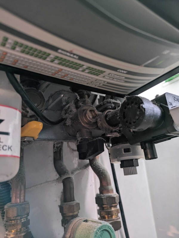

Ja, hopelijk duidelijker:

Maar, die leiding waar de wasmachinekraan aan vast zit lijkt achter de ketel langs te lopen. Klopt dat?

volgens mij is dat een autofill ??

De leiding met de wasmachinekraan gaat niet achter de ketel maar is verbonden met de zwarte afsluiter in het midden van de laatste foto.

draai de grijze hendel op dat ding eens naar ON / / tegen de klok in ?

Geen idee dat zoiets bestond, maar lijkt er wel op:

Hierbij het antwoord: Op de rechter kant van de ketel is er een automatische vulkraan. Slim en makkelijk.
