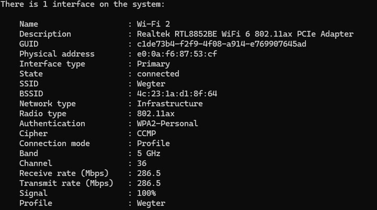

@dion_b @laurens0619
Wat mij opvalt is de mb rate, die is laag.. dit had toch wel 1200 mbps moeten zijn? met 1 van de andere acces points van asus bv, pakt die wel 1200 rate.
Afbeeldingslocatie: https://tweakers.net/i/AMZS2mXXmvR-Ygp6TbKo9QEcSY0=/full-fit-in/4920x3264/filters:max_bytes(3145728):no_upscale():strip_icc():fill(white):strip_exif()/f/image/FR6osYT9BiG0keMobt1QGUql.jpg?f=user_large

  • laurens0619
  • Laatst online: 23:16
@Verwijderd
Vergeet de kabels en de fortigate. Die link rate is je probleem :)
De vraag is even waarom je dan zon lage linkrate hebt. Je linkrate wordt bepaald door:
- Wat kan het wifi accesspoint theoretisch aan?
- Hoe staat het AP voor dat SSID ingesteld? (20, 40, 80, 160 mhz)?)
- Wat kan je client aan?
- Welke signaalsterkte heb je
- Wat hebben de client en ap kunnen overeenkomen
Als je eerder 1200 haalde dan kan je client dus 1200 aan.
Je accesspoint kan zo te lezen ook wel harder (als ik de juiste spec heb)
5GHz: Three spatial stream Single User (SU) MIMO for up
to 1,300 Mbps wireless data rate to individual 3x3 VHT80
client devices
• 5GHz: Two spatial stream Multi User (MU) MIMO for up
to 867 Mbps wireless data rate to up to two (1x1 VHT80)
MU-MIMO capable client devices simultaneously
Je signaalsterkte van 100% vind ik trouwens wel bijzonder. Ik zit hier 2m van het accesspoint en ik zit op 91%.
Ik heb al eens vaker gezien dat een ap staat te OVERSCHREEUWEN waarna snelheid en alles in elkaar stort. Misschien is dat er aan de hand?
[ Voor 50% gewijzigd door laurens0619 op 17-05-2024 10:30 ]
  • dion_b
  • Laatst online: 10:55
dion_b
Moderator Harde Waren
say Baah
Verwijderd schreef op vrijdag 17 mei 2024 @ 08:02:
OK,
even doorlopen wat we hier zien:
- Realtek RTL8852BE ondersteunt zoals naam zegt WiFi-6. Als ik verdere specs opzoek zie ik dualband 2.4GHz+5GHz, 2x2 MIMO. Wat me niet duidelijk wordt is ondersteunde kanaalbreedtes, maar in ieder geval moet het tot 80MHz kanaalbreedte kunnen werken, anders zou je namelijk niet aan die 1200Mbps kunnen komen.
- Cipher CCMP is goed (als dat TKIP was geweest had dat vereist dat een aantal performancefeatures uit hadden moeten staan)
- kanaal 36 is drukte in de 5GHz, je zou mogelijk naar een rustigere kunnen kijken, bijvoorbeeld 100 of hoger. Sowieso is het verstandig goed naar de channel plan te kijken als je verschillende AP's van verschillende systemen door elkaar gebruikt - Aruba heeft een goede radio resource management, maar die management kan geen rekening houden met rogue AP's (APs in zelfde gebied die niet onder beheer van Aruba staan), dus dan moet je zelf handmatig kanalen gaan toewijzen.
- Receive en Transmit rate 286.5Mbps: belangrijke om hier te snappen is dat dit geen meetwaarde is, maar een instelwaarde. Dit is de optelsom van gevolgen van een hoop instellingen (aantal spatial streams, kanaalbreedte, modulatie, guard intervals etc). We weten dat AP en client 2 spatial streams aan kunnen. Dan kun je de rest aan de hand van een tabel als dit uitpluizen. Helaas maakt MS het ons wat lastiger door op 0.5Mbps af te ronden, maar er zijn twee mogelijke opties hier als we uitgaan van 286.8Mbps: 2 spatial streams, 20MHz kanaalbreedte, 08us guard interval en 1024-QAM modulatie, of 1 spatial stream, 40MHz kanaalbreedte, 0.8us guard interval en 1024QAM modulatie.
Aangezien client in staat is 2 spatial streams te doen ga ik uit van eerste geval - wat dus impliceert dat er op 20MHz (ipv 80MHz) gecommuniceerd wordt.
Dat kan twee redenen hebben:
1) in Aruba management staat 20MHz als kanaalbreedte ingesteld (in enterprise setups wordt vaak gebruik gemaakt van kleinere kanalen om efficientie en voorkomen van overlap tussen cellen te prioritiseren boven bandbreedte per cel; als ik me goed herinner staat bijv bij Aruba InstantOn 40MHz per default ingesteld)
2) er staat een breder kanaal ingesteld, bijvoorbeeld 80MHz, maar door interferentie is de AP teruggeschakeld naar een smaller kanaal. Dat heet 'coexistence'.
Zo'n breder kanaal van 80MHz bestaat feitelijk uit twee kanalen van 40MHz die elk uit twee kanalen van 20MHz bestaat. Een van die 20MHz-kanalen is altijd de 'primary'. Dat is hier kanaal 36, en 36+40 is de primary 40MHz blok. Als een AP in de secondary 40MHz blok van een 80MHz kanaal interferentie detecteert, hoort het terug te schakelen naar het primary 40MHz blok, detecteert het daar ook interferentie in de secundaire 20MHz, dan hoort het terug te schakelen naar de primary 20MHz. Consumentenhardware negeert deze eis van WiFi-spec in de regel en blaast vrolijk door op 80MHz (of zelfs 160MHz of 320MHz :X ), maar enterprise-grade spul neemt specs serieus en schakelt terug.
Kortom, je hebt hier linksom of rechtsom een probleem met je instellingen. Ofwel je hebt kanaalbreedte gewoo op 20MHz staan. In dat geval kun je het op 80MHz zetten en ben je hopelijk klaar. Danwel je staat al op 80MHz, maar je hebt je kanalen niet goed ingesteld. Zoals gezefd, als je verschillende WiFi-systemen door elkaar gebruikt kun je nadrukkelijk niet vertrouwen op 'auto' als instelling en moet je het handmatig doen. Aangezien dit AP op kanaal 36 zit heb ik het vermoeden dat je dat wel eens niet (goed) gedaan zou kunnen hebben.

@dion_b @Yariva @laurens0619
Inmiddels wat gevonden, de ap's staan inderdaad allemaal op 20mhz!
Dat lijkt dus probleem 1.
Deze gaan we aanpassen! top!
De volgende vraag duid dan wel op, met 3 andere merken zowel asus, dlink unifi, krijg ik dus wel 40/80mhz.
En dus die rate van 1200mpbs. maar ook dan krijg ik nog steeds maar rond de 150mbps binnen.
Dan had ik daar wel de goeie snelheid moeten hebben, maar dat is dus ook niet het geval.

Zo niet, dan is de acces point met instellingen alsnog niet goed.
Ik heb het een en ander nagekekn van de ngfw, maar kan weining vinden over wat die troughput dan ook is.
Lijk op een policy beleid die dan toegepas moet worden. maar dit vind ik nergens terug dat hij hem moet afknijpen of iets in de huidige instellingen van de fortigate.
Weet jij uberhaupt als je die specs ziet, of deze enigzins voldoet aan dus gigabit netwerk?
Of is het apparaat toch te oud, en moet deze gewoon vervangen worden?

Verwijderd schreef op dinsdag 21 mei 2024 @ 11:14:
@dion_b
De verschillende merken heb ik enkel getest om te kijken of ik daar wel de snelheid mee haal.
Alles wat hier standaard hangt is van aruba.
De asus, dlink ect heb ik dus enkel als test aangesloten.
Verder heeft een IT bedrijf uitgemeten waar de acces points moet komen te hangen.
(neem aan dat ze weten wat ze doen, dus ga ik er vanuit dat dat goed is)
OK, maar constatering is dat het niet goed is. Feit dat het allemaal Aruba is maakt het iets eenvoudiger, maar ik zou zeker niet blind aannemen dat het goed is.
