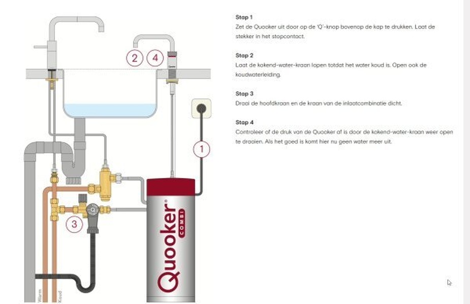

Hieronder nog een plaatje van de inlaatcombinatie.
Afbeeldingslocatie: https://tweakers.net/i/m03Z6M7CmjIdzYqA-qGO-yP8L9o=/800x/filters:strip_icc():strip_exif()/f/image/4xtFTTAi2j1WaC4ymJZUqoO2.jpg?f=fotoalbum_large
  • jeroen3
  • Laatst online: 27-11 14:18
In het reduceerventiel (3 in jouw plaatje) zit volgens mij ook een zeefje.
Bij mij zat het reduceerventiel op de aanvoer van de koudwater leiding, nog voor de inlaatcombinatie.
Ik heb bij kennissen - met dezelfde problemen - gezien dat deze op een andere plek zat. Bij mij zat deze dus nog voor het T stuk op het plaatje (zo links onder de '3'), en bij hun zat deze boven het T stuk, alleen voor de koud water aansluiting van de kraan.
Als deze in jou installatie ontbreekt, dan heb ik natuurlijk niks gezegd...

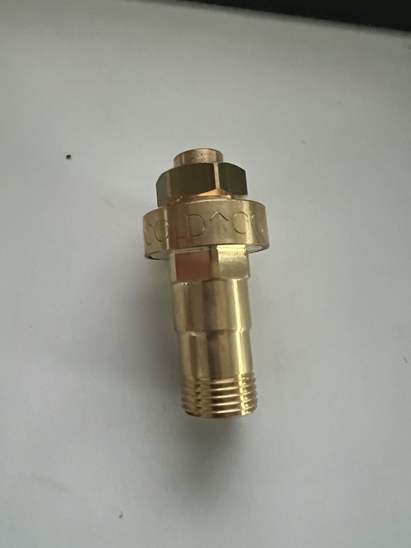

Ik heb het vermoeden dat je het bij de inlaatcombinatie moet zoeken, vraag, heb je mischien het afgelopen half jaar ergens in huis iets verbouwd, badkamer of iets, kan zijn dat vandaar iets in de koudwaterleiding terecht is gekomen, of zand , dat hoopt zich op tegen het terugslagklepje wat in de inlaat combi zit.
En mocht er onderstaande foto (Waterdruk ventiel) tussen zitten ,die in iedergeval weg halen, is niet nodig hier in nederland , hooguit in hoge apartementen waar pompen staan om de water druk te verhogen.
Afbeeldingslocatie: https://tweakers.net/i/9mFODranyNbzIjtC6erXqQ3pQz4=/x800/filters:strip_icc():strip_exif()/f/image/KkWZrx4qxOBPhYEhZ7phURBx.jpg?f=fotoalbum_large
Ps, kan zijn dat een oud model er iets anders uitziet. maar is wel nagenoeg zoals foto.
