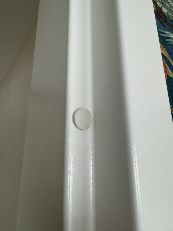

Die dopjes (kozijnbuffer dopjes, aldus een bekende bouwmarkt met cowboy-kreet) zitten er wel al op. Zie:
Afbeeldingslocatie: https://tweakers.net/i/lvRnCmd8IA0gGqcL2N6f8I6WixI=/x800/filters:strip_icc():strip_exif()/f/image/GrOqkhy4LCh3YoX5pVtTvYMZ.jpg?f=fotoalbum_large
Echt heel dik zijn ze niet, dus misschien zijn er dikkere te koop. Ik zal eens kijken in de bouwmarkt.
Die dopjes die je nu hebt zijn foam lijkt het, want zijn gedeukt (of is dat schaduw?). Beste kan je eerst 1 dopje wegnemen, dan kan je zien hoe groot het gat is.
Hornbach heeft diverse maten voor daarna.
Zelf heb ik uiteindelijk foamstrips op kozijn geplakt...
Deur recht krijgen is niet te doen, zonder strips er op te schroeven/plakken die het recht trekt/houdt.

Het zijn rubberen dopjes. Dat donkere is schaduw of stof....ze zijn niet gedeukt. Misschien dat ik de deur eens ga wisselen met die van de badkamer ofzo. Die sluit wel goed, dan kan ik bekijken of het in de deur zit of dat het kozijn scheef is. Zal dit weekend of komende week langs de bouwmarkt gaan om die dopjes te bekijken.
