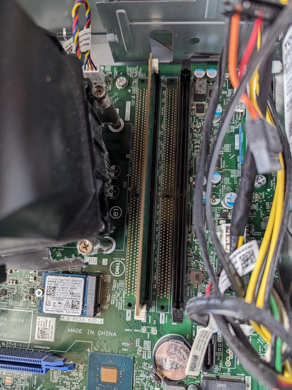

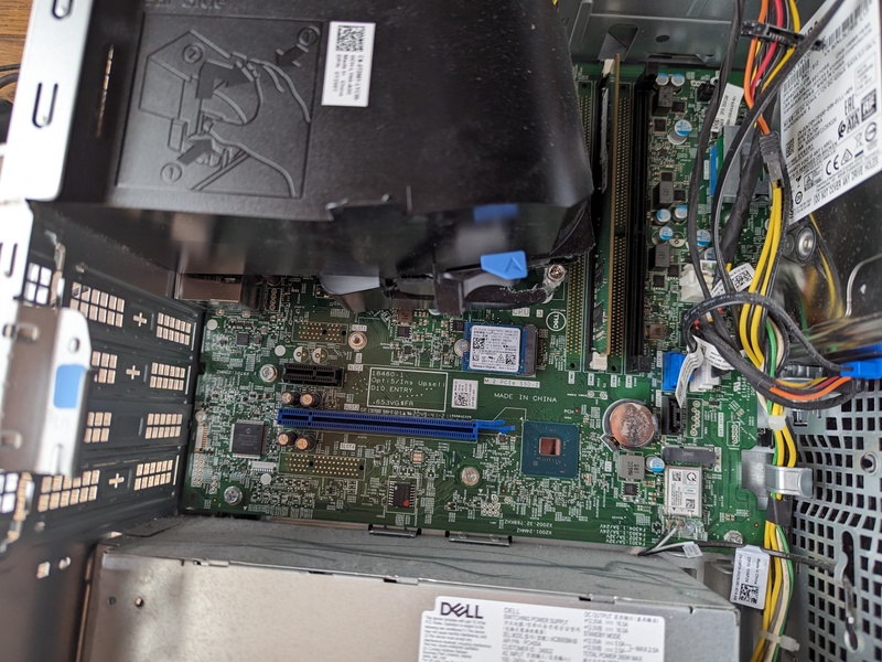

Rubenus schreef op woensdag 15 mei 2024 @ 15:02:
Geheugen bijsteken zou moeten lukken. OEM moederborden kunnen wat moeilijk doen over het merk geheugen. Kijk even welk type geheugen er nu in zit en koop daar nog wat van bij.
Videokaart gaat iets lastiger worden. Je kunt een goedkopere videokaart kopen welke geen extra stroomaansluiting nodig heeft (alle stroom wwordt via het moederbord getrokken). Een grotere videokaart gaat waarschijnlijk alleen lukken als je ook de voeding vervangt. Maar als je dat overweegt ben je al zo'n eind op weg dat een nieuwe PC beter is.
Kun je iets zeggen over de aansluitingen van je voeding (intern) en het wattage wat de voeding kan leveren?
het geheugen lijkt niet echt een merk op te zitten

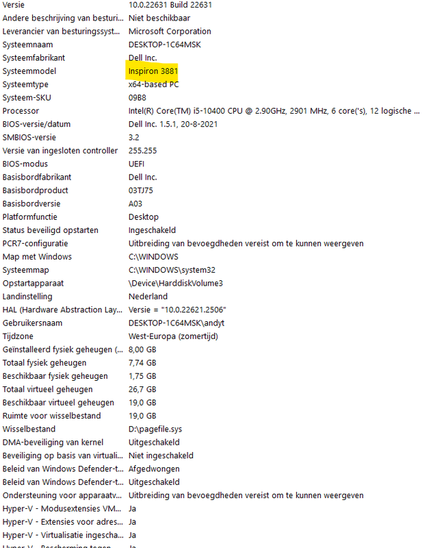

civicep2 schreef op woensdag 15 mei 2024 @ 14:56:
ik heb een oudere desktop van 2001 met Intel(R) Core(TM) i5-10400 CPU @ 2.90GHz, 2901 MHz, 6 core('s), 12 logische processor(s). met 8gb werkgeheugen.
Zie. Vandaar.
2021 is niet bepaald oud. Heb je geen handleiding van de pc waarin je kan zien wat de mogelijkheden zijn qua videokaart? Meer geheugen zal ook helpen. Of een typenummer?
In windows taakbeheer kun je zien wat de beperkingen zijn in je systeem. Onder prestaties. uit mijn hoofd. Ik gebruik linux
Edit: handleiding
[ Voor 42% gewijzigd door ahbart op 15-05-2024 15:44 ]

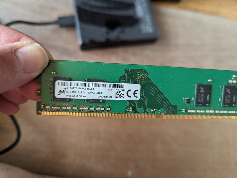

civicep2 schreef op woensdag 15 mei 2024 @ 15:17:
Micron
MTA4ATF1G64AZ-3G2E1
https://www.micron.com/pr...etail/mta4atf1g64az-3g2e1
Van 1x 8GB naar 2x 8GB is niet veel.

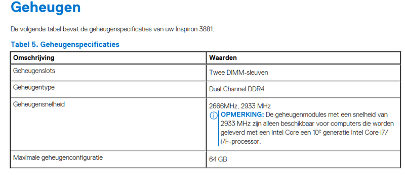

  • ahbart
  • Laatst online: 15-10 18:19
Umbrah schreef op woensdag 15 mei 2024 @ 15:46:
Wat @D4NG3R zegt -- meten is weten
Je kunt inderdaad enkel náár 16GB, meer zal ik met dit soort boards niet aanraden. Bovendien, zodra je één bottleneck (mogelijk RAM) oplost, ontstaat de volgende.
Waar zie je dat? Als het de Inspirion 3881 is, dan zou er volgens de handleiding 64gb in kunnen. 2x 32gb dus.
Maar zeker eens met meten is weten, dat zei ik hier ook al.
[ Voor 14% gewijzigd door ahbart op 15-05-2024 15:51 ]

  • civicep2
  • Laatst online: 20-05-2025
ahbart schreef op woensdag 15 mei 2024 @ 15:50:
klopt het is een Inpirion 3881

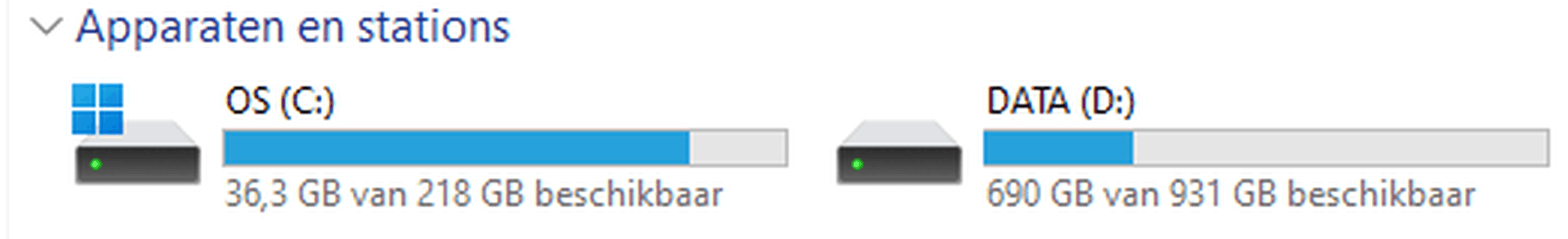

Eventjes iets anders; Ik zie in je eerdere screenshot dat je swapfile naar D:/ wijst, en op de foto in de TS dat er behalve een SSD ook een HDD in dat systeem zit.
Staat Windows wel op de SSD geïnstalleerd, en wijst ook de swapfile wel naar de SSD toe?

  • civicep2
D4NG3R schreef op woensdag 15 mei 2024 @ 16:03:
Eventjes iets anders; Ik zie in je eerdere screenshot dat je swapfile naar D:/ wijst, en op de foto in de TS dat er (ook) een HDD in dat systeem zit.
Draait Windows wel vanaf een SSD, en wijst je swapfile ook naar die SSD?
ja mijn windows zit op mijn SSD de D:/ is een HDD schijf en benoemd door dell als een DATA schijf

Uszka schreef op woensdag 15 mei 2024 @ 17:11:
Maximale geheugensnelheid is 2666 als er een i5-10400 in zit. Alleen met een i7 kan 2933 gedraaid worden. Daarnaast ondersteunt deze Dell geen XMP, alleen JEDEC. Je hebt daarom geheugenmodules nodig die een JEDEC 2666 profiel hebben. Kan zijn dat die Crucial kit dat heeft of niet en dan loopt het op 2133. Ik zou je graag een andere kit adviseren maar om de eoar geeft de PW bij mij een error.
Goed gezien! Misschien deze?
