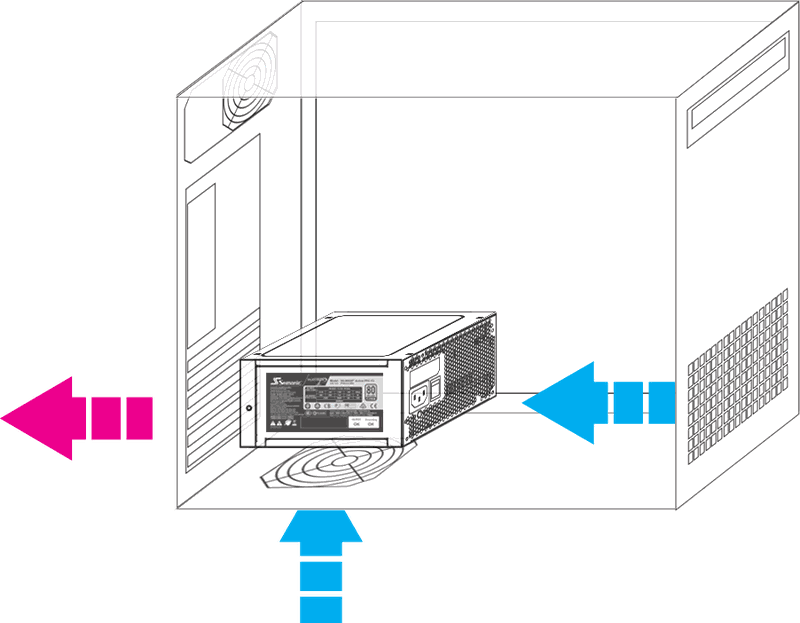

De fan in de voeding blaast de lucht naar buiten, klopt en zuigt verse koelere lucht van buiten de kast.
Afbeeldingslocatie: https://tweakers.net/i/8iBRwQ_cO_P9a0erUjK5ugX4-Q8=/800x/filters:strip_exif()/f/image/XePAhIkXmWsZhrvYjFnfYWEe.png?f=fotoalbum_large
(Blauw is koelere lucht)
Denk dat het lood om oud ijzer is en doe wat jij denkt het beste is voor je systeem.
