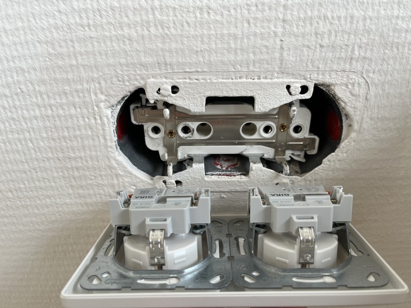

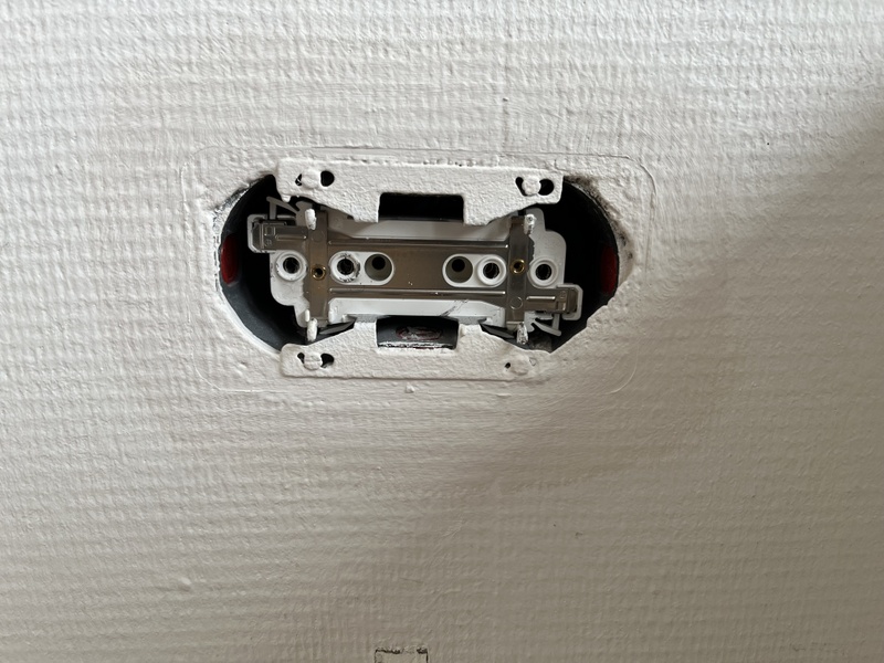

Recent heb ik een appartement kunnen kopen en in dit appartement zitten Busch Jaeger wcds. Ik zou deze graag willen vervangen voor Gira wcds.
Mijn punt is, de BJ wcds is 1 element voor 2 stopcontacten ter grootte van 2 dozen, en de Gira zijn 2 elementen voor twee contacten. Omdat de originele stopcontacten dus maar 1 element is is er ook maar een setje snoeren.
Hoe sluit ik nu op een veilige manier 2 elementen op 1 setje snoeren aan? Kroontje? Of de stopcontacten in serie schakelen?
Foto’s volgen zodra ik weer in het app ben of ik vergelijkbaar materiaal kan vinden online.
Bij voorbaat dank voor de reacties.

Je verhaal doet mij denken aan Busch Jaeger half opbouw wandcontactdozen. Vermoedelijk heeft Gira deze ook wel. Als ik je verhaal goed begrijp en je wilt een wandcontactdoos uit twee 'elementen' zul je een extra hollewanddoos moeten boren en plaatsen. Deze kun je dan vervolgens intern koppelen middels Wago lasklemmen.

je kan inderdaad WCD in serie doorschakelen. per 'kleur' heb je 2 aansluitingen, zo kan je doorschakelen naar de volgende WCD. hier zie je dat:
Afbeeldingslocatie: https://konect.goethals-jacobs.be/wp-content/uploads/2016/08/Stopcontact_001.jpg

Bij deze nog de foto’s. Er komt dus een setje van drie draden uit de leiding, en als ik DR C volg kan ik de twee enkele dus in serie schakelen.

Naar het tweede stopcontact kun je een 'bruggetje' maken.
Afbeelding ter illustratie (het koper moet niet buiten de aansluiting zichtbaar zijn):
Afbeeldingslocatie: https://tweakers.net/i/qz-fFVfDIArn7-6kGTWCKHsamUA=/full-fit-in/4920x3264/filters:max_bytes(3145728):no_upscale():strip_icc():fill(white):strip_exif()/f/image/6T3BPzdOTAtch8mwm8pBiAlW.jpg?f=user_large

De bovenste foto is volgens mij een anderhalve doos. Daar kun je specifiek schakelmateriaal voor krijgen waar je 2 stopcontacten hebt.
Bijvoorbeeld deze:
https://www.berkerstore.nl/47726086.html

Accretion schreef op vrijdag 17 mei 2024 @ 11:36:
En daarom hebben de meeste fabrikanten een mooi hulpmiddel geïntegreerd op de achterkant. Zo ook te zien op het plaatje wat je bijgevoegd hebt. Daar zie je aan de linkerkant van de WCD dat er een stukje draad afgebeeld staat met een maat daarbij. Dat is de lengte die gestript moet worden voor een veilige werking. Te kort kan slecht contact betekenen, te lang betekent blote koperdraden. Beide zijn onveilig!

Ik verwacht dat bij de topicstarter de oude die nu in de dubbele doos zitten ook gekoppeld zijn.
Dat wil zeggen dat je gewoon de draden over kan plaatsen.
En hou inderdaad bovenstaaand schema aan.
Tip , haal even voorzichtig een mesje langs de stalen rand en je muur, anders zou je zomaar je glasvlies stuk kunnen trekken.( kijk uit voor je vingers of ledenmaten.)
