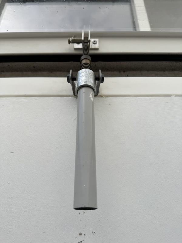

Wij hebben een lichtkoepel die aan vervanging toe is (oud, slecht isolerend en stukjes afgebroken).
De lichtkoepel kan nu open/dicht met een zwengel. Ik vroeg mij af of iemand een systeem weet waarmee dit makkelijk elektronisch te maken is.
Of moet dan de hele bak vervangen worden voor iets nieuws?
Afbeeldingslocatie: https://tweakers.net/i/BuLjcItK5B4q3xB0fPtOa9sjakk=/x800/filters:strip_icc():strip_exif()/f/image/fYKWnVbWvHID97rEFh8GMaKg.jpg?f=fotoalbum_large

De opstand zal dan ook oud en slecht isolerend zijn. Beter vervang je het geheel.
Bij alleen het vervangen van de koepel kan je hem naderhand ook elekteisch maken.
Meerdere elektrische moters te vinden via Google.
https://www.google.com/se...lient=mobile-gws-wiz-serp
Eventueel kan je deze er ook voor gebruiken, deze is op een accu.
https://www.google.com/se...&chrome_dse_attribution=1

Het beste is inderdaad ook de opstand te vervangen, maar dan heb je ook weer een dakdekker nodig om 'm netjes af te werken.
De leverancier van je lichtkoepel kan je vast vertellen of zij een oplossing hebben om 'm voortaan elektrisch te openen en te sluiten. Zal je waarschijnlijk wel stroom moeten aanleggen naar je huidige koepel. Bediening kan wel via een afstandsbediening.
