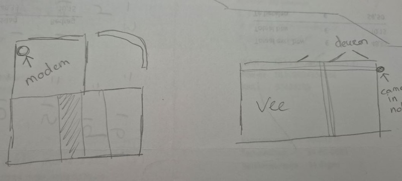

Beste tweakers, ik heb een vraag:
Voor een camera achter op ons erf hebben we aldaar Wifi nodig. Is niet voor beveiligingsdoeleinden, dus wifi is geen probleem daarvoor.
De situatie: Modem van Kabelnoord (Genexis Platinum 7840) staat aan de voorzijde van ons kleine huis. Ouder huis, van plm 1970. Binnenshuis prima bereik.
Wifi signaal komt tot ongeveer 15 meter de tuin in (5 meter door het huis en dan 10 meter buiten).
Nu willen we aan de achterzijde van onze houten schuur die camera ophangen en daarvoor is wifi nodig. De afstand tussen modem en de achterzijde schuur is ongeveer 30 meter (5 meter door het huis, dan 13-14 meter buiten en dan 10 meter door de houten schuur)
Kabelnoord heeft wifi-extenders geleverd (AirTies P3C9) maar die leveren niet voldoende bereik.
Nou ja, tweakers... ik heb geen idee wat we nu het beste kunnen doen.
Het mag een goedkoper / lichter systeem zijn (max 200 euro), want we hebben echt geen behoefte om achter de schuur te gaan zitten gamen of netflixen. Maar hoe krijgen we in die hoek wifi?
Liever geen internet via powerline, lijkt me doodeng in ons oude huis met dito oude bedrading.
Mesh is een optie? Maar kan je daarmee wel verticale reikwijdte verkrijgen? (alle voorbeelden gaan over een woning met 3 verdiepingen).
Kunnen jullie helpen? Wat zouden jullie doen?
Ik lees heel graag jullie oplossingen!

Desiree 8440 schreef op dinsdag 14 mei 2024 @ 16:43:
Het probleem is niet bereik - WiFi reikt over een open veld rustig 300m. Het probleem is dat je camera niet in een rechte lijn zonder obstakels te bereiken is vanaf je AP. Er zitten obstakels tussen omdat je AP binnenhuis staat (dus buitenmuur/raam) en je camera achter de schuur staat.
Buitenhuis speelt ook mee dat WiFi wel kan spiegelen vanaf muren maar niet de hoek om kan. Als je camera dus ten opzichte van je huis in de 'schaduw' van je schuur staat, zal het signaal er niet komen, al zou het tig meter verderop voorbij je schuur wel werken.
Je zegt niet waar je de AirTies P3C9 gehangen hebt, maar als ze niets veranderd hebben aan deze twee gegevens, zal dat je situatie ook niet verbeterd hebben.
Bovenstaande geldt voor 5GHz net zo goed als voor 2.4GHz, dus een andere camera gaat dit niet oplossen.
Beste oplossing blijft een netwerkkabel. Wil/kun je dat niet onder je bestrating door schieten (eerder genoemde 'raket' is oplossing voor deze uitdaging), dan kun je een point-to-point WiFi-verbinding maken tussen de buitenmuur van je woning en de buitenmuur van de schuur.
Ben je evt flexibel in plaatsing van de camera aan achterzijde schuur? Als je het op de hoek zou kunnen hangen zodat het line-of-sight zou hebben met achtergevel woning (=letterlijk zichtbaar zijn vanaf achtergevel woning), dan zou je de camera rechtstreeks vanaf outdoor AP op die achtergevel kunnen verbinden.

Maak een tekening van de situatie en we kunnen de voorstellen erop rekenen.

Doe eens wat foto's en/of tekening, dan kunnen we meedenken idd
  • Desiree 8440
  • Registratie: Mei 2024
  • Laatst online: 23-07-2024
Afbeeldingslocatie: https://tweakers.net/i/tPeVO4HQ6NRJOaI9ca4DCSYNHFA=/800x/filters:strip_icc():strip_exif()/f/image/ZNIpZvwg2WqiPV8OhgSFuycr.jpg?f=fotoalbum_large
Modem staat aan voorzijde huis. Kruipruimtes niet bruikbaar (slecht toegankelijk, laag).
Kromming achter huis is terrasmuurtje. Naast huis, tussen huis en schuur en langs de schuur is het bestraat. Langs de bestrating naast het huis staan bomen.
De houten schuur (6 breed, 10 lang) is binnen eveneens bestraat. Het dak van de schuur begint direct boven de deuren. De camera hangt op de uiterste kant van de schuur tov het modem.

Desiree 8440 schreef op zaterdag 13 juli 2024 @ 15:11:
Vervolgens kom je door de muur buiten en daar ligt 15 meter bestrating (of beter: 150m2 bestrating, waarbij de afstand tussen huis en schuur hemelsbreed 15 meter is). Geen siertegeltjes oid, maar serieuze verbandsbestrating waar je niet even een rijtje tussenuit haalt.
Hier een nieuwe schuur gezet. Ik moest toch wat kabels en leidingen naar de schuur leggen. Kortste afstand was iets van 15 meter door sierbestrating. Langs de gevel met een paar haakse bochten erin. Dan was het wel naar voren toe over 15 meter door de kruipruimte. Dit laatste had ook voor een groot deel langs de gevel aan de buitenzijde kunnen doen. Goed, het was even wat werk om de boel weer dicht te straten. Ik heb het spul gedeeltelijk wel 3 keer in de handen gehad (eerst uithalen, tijdelijk dichtstraten, weer uithalen en definitief dichtstraten). Een paar avonden rustig aan het werk. Geen haast gehad. Gelukkig liggen er nu 3 mantelbuizen naar de schuur. Dat is gewoon handig. Even wat werk maar het is nu gewoon goed.
Een kabel /buis trekken is gewoon meer werk dan een andere oplossing.

Desiree 8440 schreef op zaterdag 13 juli 2024 @ 15:51:
De hoogtes, het soort dak, afstanden staan er niet bij.
Ik geef wat standaardoplossingen dat zakelijk gebruikt worden.
Afbeeldingslocatie: https://tweakers.net/i/aTx4sNEEd-ARKMksoF9lQo_tOjg=/800x/filters:strip_icc():strip_exif()/f/image/xnkoQp3dR3XDT8bDBnwU8KMt.jpg?f=fotoalbum_large
Afbeeldingslocatie: https://tweakers.net/i/gjMHZP8n68rCi4GXdlvfrKJX_WM=/800x/filters:strip_icc():strip_exif()/f/image/D5CSTAtWHzZZfJ7DtINPUKsT.jpg?f=fotoalbum_large
Aan de gevel kan je een wall mount plaatsen voor de antennes.

Dank Rapture! Daar heb je even wat denkwerk in gestoken, dank daarvoor!
Dakgoten hangen zowel op huis als op schuur op ongeveer 2,30-2,50m. hoogte.
Nokhoogte huis is 5,5m., nokhoogte schuur ook zoiets.
Kabel op 5m. hoogte spannen gaat hem niet worden: we hebben daar onze hooibalen liggen, ongeveer 3 meter hoog en jaarlijks moet een grote tractor erbij om nieuwe balen te stapelen. Kon jij niet weten natuurlijk.
Maar die optie met point-to-point met wallmounts, dat zou wel eens een goede oplossing kunnen zijn. Ga ik me in verdiepen!
