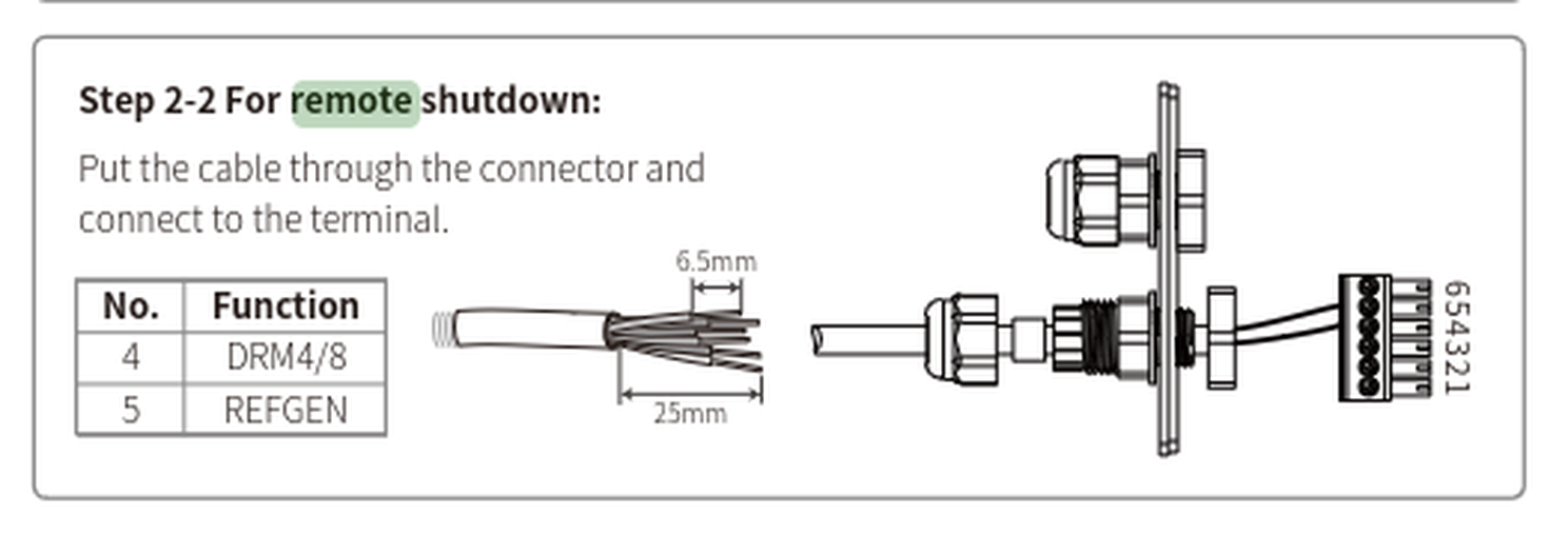

Ik probeer op mijn GW8000-DT de remote shutdown te gebruiken. Ik heb een Shelly 1 aangesloten volgens onderstaande afbeelding.
Afbeeldingslocatie: https://tweakers.net/i/nJU2hJ9vzTGCd5l8swkh6bT_qdM=/full-fit-in/4000x4000/filters:no_upscale():fill(white):strip_exif()/f/image/CEnqy48RxjXCQKyHWJYc9kgh.png?f=user_large
In die terminal zit op positie 4 en 5 normaal een "paperclip". Die heb ik verwijderd en daar de droge contacten van de Shelly op aangesloten. Het probleem is dat de omvormer er zich niets van aantrekt. Niet met de Shelly aangesloten, maar ook niet met de "paperclip" wel of niet in de terminal.
Heeft iemand hier al ervaring mee en enig idee wat ik fout doe?

Toevallig ook dit uit aan het zoeken. De handleiding van de Goodwe GW8000-DT heeft het wel over de functionaliteit, en volgens mij komt het screenshot uit de TS daar ook uit. Er wordt wel gesproken dat dit voor Europa zou gelden, volgens mij zijn we daar...
Overigens vond ik ook dit:
Afbeeldingslocatie: https://tweakers.net/i/2tJyTg-MCbDV_4oLsL7WmFYbibA=/800x/filters:strip_exif()/f/image/9dCSfaVJI25hjfoecHOYksSU.png?f=fotoalbum_large
Misschien heeft dat invloed op het functioneren van de aansluiting? Het onderschrift is me overigens ook niet helemaal duidelijk...
