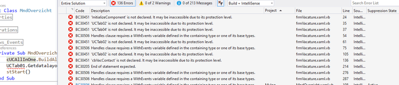

Hallo,
Ik werk met vb.net (2019) wpf maar ik krijg een foutmelding.
InitializeComponent is not declared
Ik heb op internet gezocht maar een oplossing hiervan kan ik niet vinden.
Wat software ik gebruik Visual Studio 2019 met Framework 4.81
Het maakt niet uit welke versie je hebt. De vervelend rode lijntjes zijn er dan ook.
Maar je open VS2019 en die rode lijntjes kunnen er dan zijn. Die is geen programmeer fout.
Dit is een fout in de designer en afkijken in bv de "view" is iets wat vreemd want de designer wordt door Visual studio gemaakt.

Daar gaat het om niet altijd wordt InitializeComponent() aangemaakt door de designer.
' This call is required by the Windows Form Designer.
InitializeComponent() 'Error is here

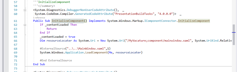

Die code kan je gewoon toevoegen in het MainWindows.xaml.vb. Ik gebruik zelf VS2022 (versie 17.10.0 Preview 6).
Kijk anders eens wat je bij jou ziet in je gegenereerde vb bestand. Die kan je zo openen:
Afbeeldingslocatie: https://tweakers.net/i/YnUZIKzBDIXoyIwO_WHNfAWoTh0=/800x/filters:strip_exif()/f/image/TfM3Ga17uqYPimrBHCCTNEfJ.png?f=fotoalbum_large
Hail to the king baby!

  • Ludi.Kuyper
  • Registratie: September 2021
  • Laatst online: 06-05-2025
Afbeeldingslocatie: https://tweakers.net/i/WYED426ggfOpFjBTSkYUpkil8f4=/800x/filters:strip_exif()/f/image/YNSEDoeawEtjHW5vRcF28jHT.png?f=fotoalbum_large
Dit is de code. En ik moet zeggen dat zegt me niets.

Ludi.Kuyper schreef op donderdag 16 mei 2024 @ 14:24:
Ok, dus de gegenereerde code bevat dus wel de InitializeComponent methode. Kan je ook nog de code van de MainWindow.xaml.vb laten zien, waar je dus die rode lijntjes krijgt. En wat er in je Error list in Visual Studio staat.
  • Ludi.Kuyper
Afbeeldingslocatie: https://tweakers.net/i/ZYIeUq4vaPOWzUVe902VjdY2U4I=/800x/filters:strip_exif()/f/image/MtnoRp0xVNpXjTHaR5nCCwsO.png?f=fotoalbum_large
Bedoel je zo
De errorlist is erg lang dit zijn melding die door VS worden aangegeven als een error, Maar dit zijn geen error's.

Afbeeldingslocatie: https://tweakers.net/i/-UCTp8P63UBEBW51oL7uspT04hY=/800x/filters:strip_exif()/f/image/7TEzLpAM12xEn8hhl1Cpa4kc.png?f=fotoalbum_large
Errorlist twee:
InitializeComponent() wordt niet gegenereerd.
Daos: ik ga zoeken.
