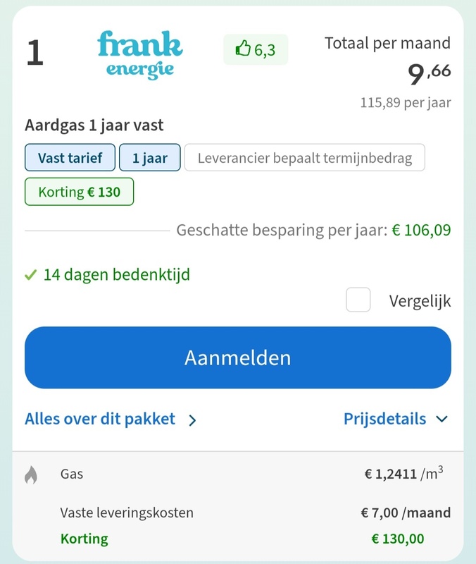

Volgens mij klopt dit niet. Voor <500
M3 per jaar zijn bij Enexis de netbeheerkosten €160, en vaste leveringskosten van de energieleverancier zijn ongeveer €100 en tegenwoordig zijn de kortingen weer terug, dan kom.je ruim onder de 20 euro per maand uit.
Bij Frank zelfs onder de 10 euro per maand:Afbeeldingslocatie: https://tweakers.net/i/C__Pk7lAXwBLffS9OQNrdrqLTrg=/x800/filters:strip_icc():strip_exif()/f/image/enDTCuIZp7tF19ZbLPvaRlsn.jpg?f=fotoalbum_large
Voor een gas only contract met 1m3 verbruik per jaar. Ik zou niet weten waarom je dan niet je CV ketel laat hangen als day rust geeft, helpt zelfs mogelijk voor de terugverdientijd aangezien er dan geen dure oplossing nodig is voor SWW
