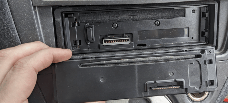

Hallo!
Ik heb een vraag over mijn autoradio. Betreft een radio in een Honda Civic VII Hatchback 1.6i uit 2003, zonder aux of bluetooth functie. Ik wil heel graag mijn eigen muziek afspelen, maar zo'n bluetooth connector in de 8v lader geeft een storend signaal, dus ik wil graag een autoradio met of bluetooth, of aux. Kan ik alleen het frontje vervangen, of moet dan meteen de gehele module eruit? En mocht ik alleen een nieuw frontje hoeven te kopen, hoe weet ik dan welke past op de module?
(Inb4, ja ik heb gezocht, en nee ik kan het niet online vinden en kom er niet uit O+ )
Dank! =D

Nee je zult echt een nieuwe radio moeten kopen en inbouwen.
Frontje is niet meer dan een display met wat knoppen.
Dat gezegd hebbend, gelukkig is dit nog een type radio dat je in 10 minuten kunt vervangen door een nieuwe

Met zo' n oude auto heb je nog wel kans dat je een verloop stekker civic>ISO nodig hebt, maar goede kans dat die er al aan hangt.

Het frontje en de bak erachter zijn dezelfde unit. Deze moet in zijn geheel worden vervangen en er zijn nog veel keuzes. Gelukkig zijn ze tegenwoordig niet meer gewild door inbrekers.

Dat frontje kun je er afhalen ter preventie van diefstal, voor iets anders is het niet bedoeld.
