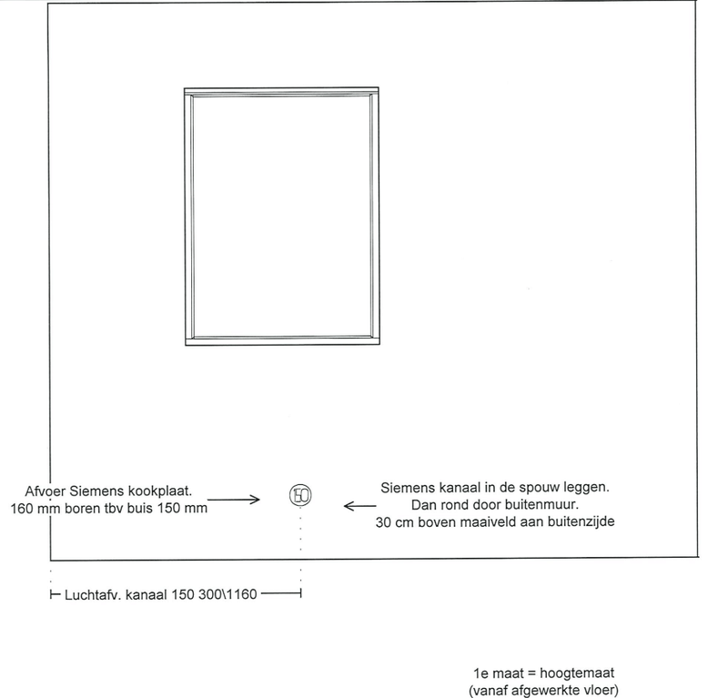

Goedemiddag,
Wij hebben onze keukentekening ontvangen waarbij we gekozen hebben voor een Siemens inductiekookplaat met afzuiging naar buiten. Er zou hiervoor dus een gat geboord moeten worden op de plek waar het kookeiland komt naar beneden (de kelder in). Vanuit daar zou deze dan naar buiten moeten gaan via de spouw?
Wij zelf hebben er niet veel verstand van en zijn dus ook niet de personen die de gaten zullen boren.
Wij vragen ons echter af wie de gaten dan wel moet boren?
Loodgieter zal het uiteindelijk aansluiten, maar lijkt me niet dat de loodgieter ook de gaten hiervoor boort?
Heeft iemand een soortgelijke situatie en kan ons vertellen bij wie we moeten zijn om de gaten, volgens exacte afmetingen/tekening, te laten boren?
Alvast bedankt.

Het gat in de gevel staat nu niet getekend in de vloer maar gewoon in de gevel.
Dat is op zich niet erg want als deze in het kastje zit waar je kookplaat zit kun je met de kanaalstukken meteen aansluiten op de doorvoer.
(ik zie niet echt een reden waarom je de kelder in zou willen, en daarna weer omhoog)
Als je dan toch de kelder in gaat, boor dan een gat door de keldermuur naar buiten, en zet zo'n paal neer.
Dan heb je geen gat in je gevel, en als je het ooit wilt terugdraaien hoef je geen gat in de gevel te repareren.
De paal kan je uit het zicht onttrekken met een struik of iets dergelijks.

FRANQ schreef op dinsdag 14 mei 2024 @ 08:41:
Kijk nog eens naar de tekening om te zien waar het kookeiland daadwerkelijk is ;). Niet het kastje bij de muur en het is ook zeker niet met een paar passtukken aan te sluiten.

AtomicShockwave schreef op dinsdag 14 mei 2024 @ 08:49:
Ik weet het niet, op 60cm onder het maaiveld door je waterdichte keldermuur heen boren. Er zijn plekken in Nederland waar je al bijna grondwater tegenkomt op die diepte.
Hij wil door de kelder, de enige reden om dat te doen, zou zo'n paal zijn.
Het is een beetje onzinnig om allemaal bochten en vlakkanaal toe te voegen om via de kelder door de spouwmuur omhoog en dan via de gevel naar buiten te gaan.
Dit levert allemaal onnodige weerstand op.
Dan zou ik gewoon een gat laten boren op zo'n 5cm boven de bodem van het keukenkastje.
En daar op aansluiten vanaf de kookplaat.
Dan heb je 50cm kanaal en 1 bocht toegevoegd (+1 bocht die toch al op de kookplaat zit)
Dat is aanzienlijk minder weerstand, en dan presteert de afzuiging veel beter.

Janoz schreef op dinsdag 14 mei 2024 @ 09:05:
EHH, ja.... Duidelijk 8)7 |:(
Ik zat naar die aanzichten met het raam te kijken, waarop het gat getekend staat. :F
Shame on me... Ik ben nog technisch tekenaar ook.... :o
Maargoed, zaak is dan dus om te kijken of je zoveel mogelijk weerstand kan beperken.
Vlakkanaal levert meer weerstand op, dan een rond kanaal, zeker de bochtstukken omdat deze nogal kort zijn.
Voor Spirobuis heb je gladde lange bochten die veel minder verlies geven.
Ik zou dan met spiro door de vloer gaan, en spiro gebruiken in de kelder tot onder de keukenkastjes.
Dan weer met een spiro bocht omhoog door de vloer, en een 3e bocht gebruiken om naar buiten te gaan door de buitenmuur.
Als je dit een beetje tactisch uit meet, hoeft het nauwelijks ruimte in het keukenkastje te kosten.
En als je hier een houten "doosje" omheen timmert kan je er gewoon spullen op zetten. (je mist dan 20x15cm in de hoek van je kastje) Hierbij ga ik er dus vanuit dat je hem iets naar links versleept de gootsteenkast in.
Een inspectieluik (of 2) in de spirobuis in de kelder kan handig zijn als je ooit vet wilt weghalen uit de buis.

Of dus die buiten pijp die ik hierboven noemde.
Scheelt weer een bocht, en je hoeft niet door de keukenkast.
De doorvoer in de kelderwand is prima waterdicht te krijgen.
Bij ons komt de riolering binnen door de kelder, en daar is buiten tegen de keldermuur een afdichting geplaatst om de buis heen. Gaat al 13 jaar goed inmiddels :)
Google even op de volgende producten:
Cellpack duct seal
Soudal aquaswell
Daarop toevoegend kan je ook nog een epdm kraag om de buis trekken en op de muur verlijmen.
[ Voor 82% gewijzigd door FRANQ op 14-05-2024 09:32 ]
  • ouwefreaker
  • Laatst online: 20-10 19:11
Doordat de keuken nog niet besteld is.
Neem een 70 cm blad en laat de buis achter de vaatwasser omhoog komen, en dan daar waar getekend neen rond gat naar buiten.
Enige is dat je 2 rechthoekige gaten in je vloer moet maken.
Advies, plaats een terugslagklep in de spouw met de ronde buis.( i.v.m koude.)
