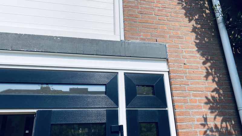

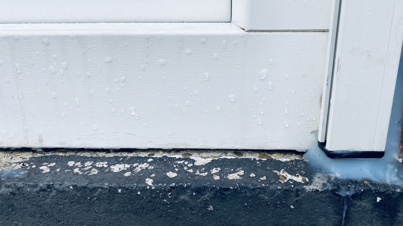

Goedemiddag,
We hebben een huis gekocht en helaas zit er een lekkage boven bij het kozijn op de begane grond en de vloer en ondervloer op de eerste verdieping boven de lekkage zijn vochtig.
Er is gekeken naar de lekkage en reparatiewerkzaamheden zijn uitgevoerd voor de overdracht, maar helaas lekt het nog steeds.
Ik heb een totaaloverzicht van de foto's en losse foto's. Er zit een screen op het kozijn. Te zien is dat er gekit is bij de verticale delen (dit loopt van de bovenkant 1e verdieping tot aan onderkant 1e verdieping) en dat er kit is weggehaald bij de aansluiting van op de latei. Mijn vraag is waarom zou het kit weg zijn gehaald? Hoort daar geen kit te zitten.
Mijn vermoeden is dat hier het lek zit, maar zou het ook ergens anders vandaan kunnen komen? Zou een lekdetectie kunnen helpen?
Verder zit er ook een lekkage in de erkerhoek op de vloer bij de linkertuindeur, zou het kunnen dat dit vanuit dezelfde lekkage komt en het water dus horizontaal verder sijpelt om vervolgens via het verticale deel op de vloer terecht te komen?

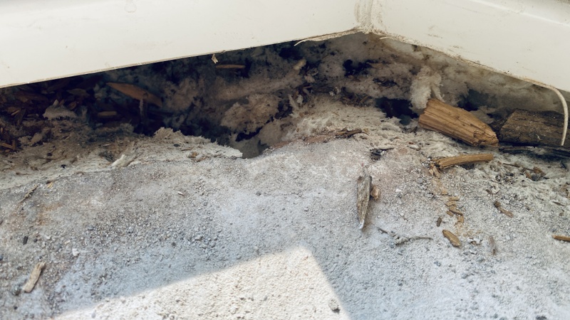

Voorheen zaten geen tuindeuren in de gevel, maar een raamkozijn op metselwerk. De betonnen vloer loopt hierdoor niet door tot onder het kozijn/dorpel. Tussen de vloer en het kozijn zit pur. Is dit ok of kan dit anders?
Het kozijn is geplaatst in 2021, er zit garantie op, maar eerdere reparaties hebben niet geholpen. Ik wil graag weten wat de mogelijke oorzaken zouden kunnen zijn van het lek en of het constructief goed geplaatst is. Ik zou graag jullie advies willen. Alvast bedankt.

  • No Hands
  • Laatst online: 20:02
zoveel kit lijkt mij een prutser die probeert fouten makkelijk op te lossen.
waarschijnlijk lekt er water onder het bovenste kozijn door, daar lijkt kit te missen als ik het goed interpreteer. Dat is waarschijnlijk alleen goed op te lossen door het kozijn eruit te halen en te bekijken waarom het daar lekt.
PUr is ook geen waterdicht wondermiddel. Daar hoort een rubberen profiel of een stuk loodslab oid lijkt mij.
