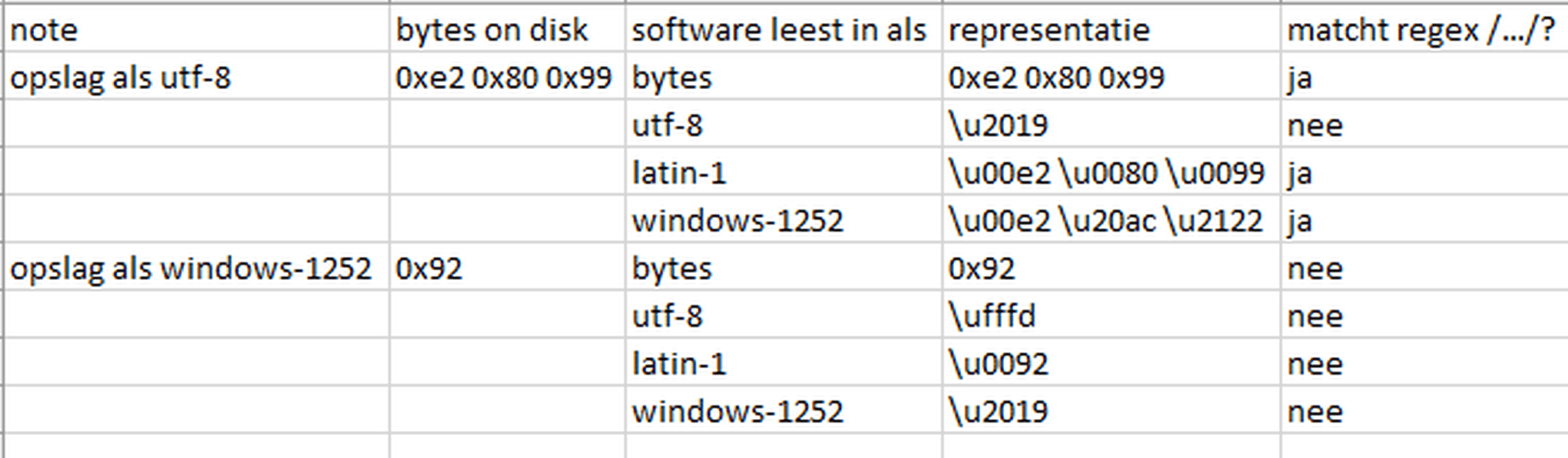

  • ValHallASW
Dan zal je toch de encoding-details in moeten duiken, en systematisch alle opties afwerken aan zowel je inputbestand als je XML-configuratie. Welke bytes staan er, en hoe kunnen die bytes allemaal geinterpreteerd worden? En met welke combinatie aan regex'es kan je dat aantonen?
Voorbeeldje: stel dat
- je brontekst als utf-8 is opgeslagen
- je softwarepakket het als bytes matcht
dan:
- wordt je ’ intern opgeslagen als 0xE2, 0x80, 0x99
en dat zou je kunnen testen door:
- te kijken of je het karakter kunt matchen met een regex /.../

  • ValHallASW
/.../ - als in: drie puntjes, die '3x welk karakter dan ook' matchen. Nu ik het verder uitschrijf is dat alleen nog geen hele goede check:
Afbeeldingslocatie: https://tweakers.net/i/Zt4BnrDghhcPFRe3FzfeKbZYlu0=/full-fit-in/4000x4000/filters:no_upscale():fill(white):strip_exif()/f/image/C8Jh3fXWQknWsJ3am84c9GpN.png?f=user_large
(en hoe je oorspronkelijke bestand is opgeslagen is makkelijker met een hexeditor te checken dan met deze route)
