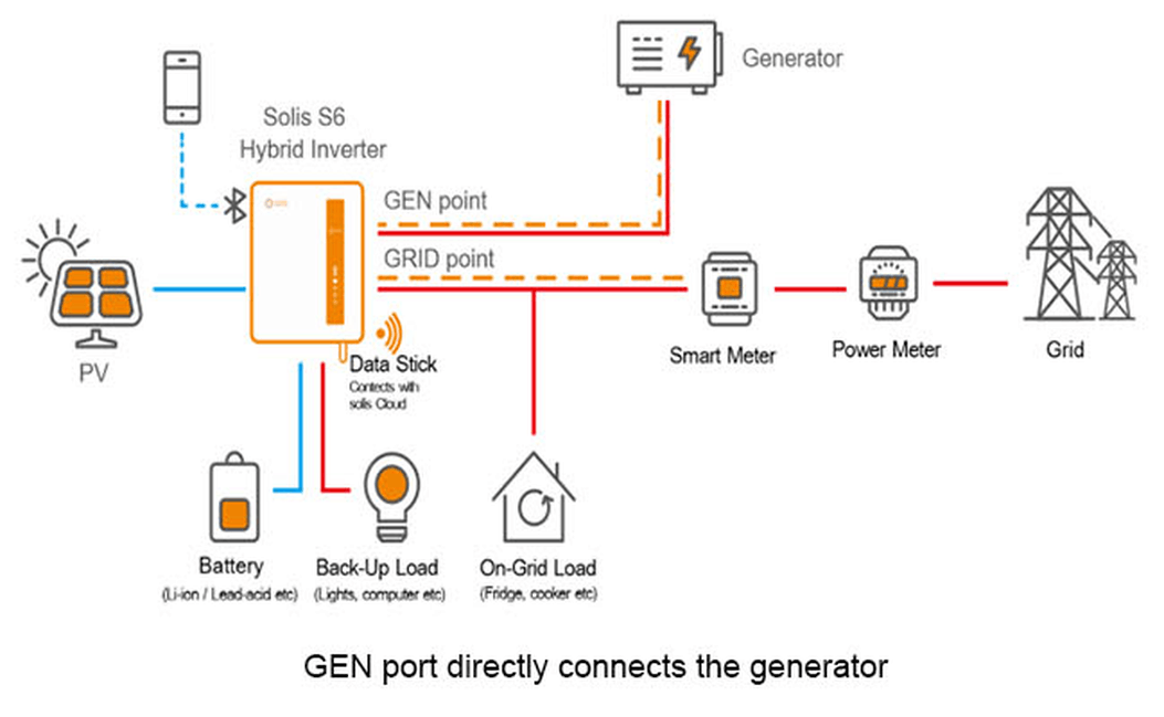

Solis heeft een nieuwe hybride omvormer, waar ook een generator op aangesloten kan worden, zonder off-grid te zijn.
Afbeeldingslocatie: https://tweakers.net/i/966GyNnkwQ4ff5TwgCJ7l7UtYwA=/full-fit-in/4000x4000/filters:no_upscale():fill(white):strip_exif()/f/image/3uqWsNQehLS1s2NtV2a7iPV8.png?f=user_large
Dus de V2L kun je koppelen aan de generator poort O-)
Deye heeft ook een inverter waar dat mee kan, zie ervaringen van iemand met een IONIQ 5.
