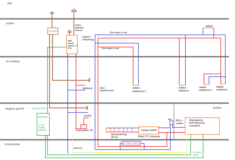

Het plan
Aangepast nav feedback 15-5-2024:
Afbeeldingslocatie: https://tweakers.net/i/o3kapC-ZGTMMg8KxmG_6HMaqHvE=/800x/filters:strip_exif()/f/image/spUdMKRjX07A8mKBnfZsOcaO.png?f=fotoalbum_large
Vragen
Wat vinden jullie überhaupt van het plan zo?
Verwarming / warmtepomp
- 5kW of 7kW: ik denk zelf dat 5kW genoeg moet zijn. Maar uiteraard geen zin om deze winter in de kou te zitten.
- Er zit een nieuw vuilwaterfilter naast de cv op zolder. Uiteraard gaat de cv er uit, maar kan de filter blijven zitten? Op de plek van de verdeler is beperkte ruimte namelijk. Enig nadeel is dat er niet altijd circulatie naar zolder zal zijn (als alle radiatoren dicht staan).
- Welke maat / type buis gebruik ik om van WP naar zolder te gaan (en daar aan te sluiten op de huidige leidingen)?
- Op zolder zit tevens ontluchting + vulpunt. Die wil ik ook zo laten, want is handiger dan bij de verdeler (geen water daar).
SWW / warmtepompboiler

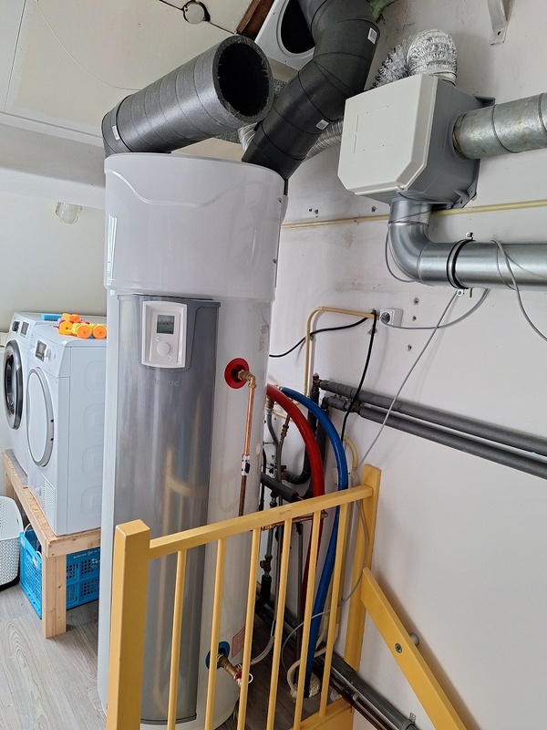

Er komt een 160mm geisoleerde dakdoorvoer, voor afvoer van de ventilatiewarmtepompboiler. Ik zit alleen ook nog met de mechanische ventilatie. Wat mij betreft 2 opties:
1. Uitgang MV aansluiten op inlaat WPB (+filter). Daar moet dan wel een extra inlaat bij voor als MV uit staat (en die levert sowieso niet genoeg lucht aan). Die extra inlaat kan dan vanaf buiten komen (=op huidige cv-afvoer) of van binnen (=warme lucht)
2. MV een eigen uitgang naar buiten (op huidige cv-afvoer). WPB eigen aanvoer (binnen of buiten) en afvoer (buiten).
Ik heb nu optie 1 ingetekend in bovenstaande.
Ter info: de warmwaterleiding vanaf zolder naar keuken blijft behouden, maar er komt een keukenboiler tussen. Zo hebben we sneller warm water in de keuken (duurt nu een jaar). Voordeel is dat we bij grote hoeveelheden indirect tappen uit de WPB én er komt geen doodlopend stuk warmwaterleiding (zolder>keuken).
Hopelijk ben ik niks vergeten, mocht er (cruciale) info missen: laat vooral weten. Ik benieuwd naar jullie mening / ervaring.

Klinkt als een goed plan.
Meestal is een 5kW wel genoeg voor een geïsoleerde tussenwoning, maar met zekerheid weet je het pas als je een goede berekening of meting doet.
Enige wat ik mis is of die VV-verdeler een open of gesloten verdeler is? (Moet een gesloten verdeler zijn, dus zonder eigen pomp.)
Of de leidingen tussen de WP en de VV-verdeler voldoende diameter hebben?
Als je toch aan het klussen bent zou ik de vuilfilter in de retour vlak voor de WP zetten waar hij hoort.

Paul C schreef op maandag 13 mei 2024 @ 14:36:
Ja dat vind ik dus lastig, omdat we nog geen winter gehad hebben hier. Plus dat we extra gaan isoleren. Ik ga nu uit van 5, want ik maak me ergens meer zorgen over het tussenseizoen: teveel capaciteit + niet ver genoeg terug kunnen moduleren = pendelen
Zonder pomp is toch juist open? :?
Ik dacht aan deze: https://www.technim.nl/ve...-open-verdeler-8-groepen/
Maar dat laat ik ook vooral aan de chef-vloerverwarming (dat ga ik niet zelf doen).
Dat wordt 33 binnendiameter (RVS flexibel). Deze: https://www.rjtec-shop.eu/de/edelstahlflexschlauch.html
Het is een beetje de vraag of dat nog past, want op de plek van de verdeler is niet zo heel veel ruimte. Of kan zo'n filter ook buiten? Lijkt me niet?
Ik zal 'm in ieder geval intekenen op de retour :)

Wat is de reden dat je je SWW met een WPB gaat verwarmen en niet met een WP? Puur nieuwsgierigheid hoor, ik overweeg namelijk dezelfde keuze te gaan maken, maar twijfel nog.

Pana 5/7 zijn hetzelfde model, de 7 kan echter harder. Ik zou lekker voor de 5 gaan, lukt prima ermee!
Swpb zou ik los van de mechanische ventilatie houden. In de zomer wil je de lucht in je huis houden omdat ie het dan lekker afkoelt op zolder.

technopeuter schreef op maandag 13 mei 2024 @ 17:00:
Maar ga je dan voor een binnen/binnen opstelling? Want dat is in de winter best koud op zolder dan.
Ik heb hier ook al ergens een opstelling met kleppen gezien: in de winter koude lucht naar buiten en in de zomer koude lucht binnen houden. Wellicht maak ik (ooit) ook wel zoiets.
De aanvoer pak ik dan altijd van binnen.
Blijf ik wel met de afvoer van de MV zitten: die moet dan een eigen pijp naar buiten krijgen (wat op zich geen probleem is als de ketel weg is).
Jannibal23 schreef op maandag 13 mei 2024 @ 16:51:
2 redenen: (geen) extra leidingwerk van WP naar zolder voor een boilervat daar. En geluid: de WP slaat niet aan bij de warmwater-vraag, dus in de zomer geen geluid en in de winter kan de WP lekker steady draaien zonder pieken voor SWW.

Stel je maar niet teveel voor van ´afkoelen op zolder´ in de zomer, dat is peanuts vergeleken bij hoe warm zolders kunnen worden merk ik daar in ieder geval niets van met een huis van 17 jaar oud.
Verder ziet het er puik uit, denk dat je met 5kW ook goed zit. Je radiatoren zijn overigens zo goed als nutteloos met je wp, de aanvoertemperatuur zal rond de 30 liggen en dan hebben ouderwetse radiatoren echt heel weinig afgiftevermogen. Je kan het proberen te boosten door (veel) ventilators eronder te monteren maar het houdt niet over.
Probleem daarbij is nl. ook dat je thermostaat beneden hangt en je beneden niet in een sauna wil zitten om je slaapkamer voldoende te verwarmen.
Oja, ik zou twee seperate aardlekautomaten gebruiken. Dat scheelt tijd bij foutzoeken en dat geeft een betere WAF als je huis afkoelt in de winter.
Voor je WPB ook een seperate aardlekautomaat.

De radiatoren zou ik lkkr laten zitten , doet niet veel ( ik zit rond de 28 graden) maar vooral als buffer, zodat de wp voldoende water heeft. Stiekem scheelt het toch een graadje boven

Inderdaad, met de warmtepomp maakt veel langere runs in tegenstelling tot een cv ketel dus is er ook langere tijd afgifte.
Hier werkt het icm met fans goed

technopeuter schreef op dinsdag 14 mei 2024 @ 21:10:
Enige is dat we een werkkamer en babykamer hebben boven, die we wel wat warmer willen hebben. Dus daar moet waarschijnlijk wel iets anders / extra's qua radiator of bijverwarming. Dat de WP het vervolgens op temperatuur houdt ipv opwarmt, zou mooi zijn.

MisterMailman schreef op woensdag 15 mei 2024 @ 08:09:
Een radiator zal max 1/3e van het vermogen leveren. Met ventilators word dat 1/2. Eventueel vervang je ze door grotere types (t33) of een jaga. Die zie je wel eens op MP
T22 plaatsen of als je echt plaats hebt T33, deze geven echt nog wel warmte af bij 35 graden of hoger echter moet je vloerverwarming dit ook aankunnen en dan kom je weer op een mengverdeler uit, zo heb ik het bij mijn dochter geplaatst.
Hier (juist) begonnen met een (LG) WPB 2 jaar geleden en sinds begin dit jaar ook de Panasonic 5kW WP i.c.m. standaard (LTV) T33 radiators (ps. stooklijn -5/40, 15/30). SWW kostte bij ons nog het meeste gas omdat wij in de winter met een inzethaard verwarmen. Erg tevreden tot nu toe, maar wellicht dat we radiators komende winter nog moeten boosten om de afgifte te vergroten.
Voordeel was - zoals je zelf ook aangeeft - 2 gescheiden systemen (geen leidingen van zolder naar beneden of vica versa) die onafhankelijk van elkaar functioneren, maar ook 2x subsidie 8) . In de keuken inderdaad een keukenboiler.
Daarnaast koelt de WPB de zolder enigszins in de zomer doordat we dan de afvoer (winter = buiten, zomer = binnen) wisselen met de aanvoer (winter = binnen, zomer = buiten). Voor koelen - maar inmiddels met name verwarmen op echt koude dagen - gebruiken we een 3,5kW airco (LG)

Dank voor alle tips zover!
Net de tweede installateur voor advies over de vloer gehad. Beide partijen willen uiteraard zelf leveren en niet alleen aansluiten & in bedrijf nemen (toch wel irritant, want met alle marges e.d. toch als snel 5k extra).
Ook zag deze full electric niet echt zitten, 'want in 2030 wordt de elektra onbetaalbaar'. Niemand kan in de toekomst kijken, maar ik weet nooit of zo iemand het echt meent/gelooft, of dat ze vooral cv-ketels en -onderhoud willen blijven verkopen :P
En ook weer het advies om een buffervat van 50 of 100 L te plaatsen om pendelen te voorkomen. Maar dat kan wat mij betreft later altijd nog als er teveel gependeld wordt.
Nieuwe versie, met jullie feedback verwerkt:

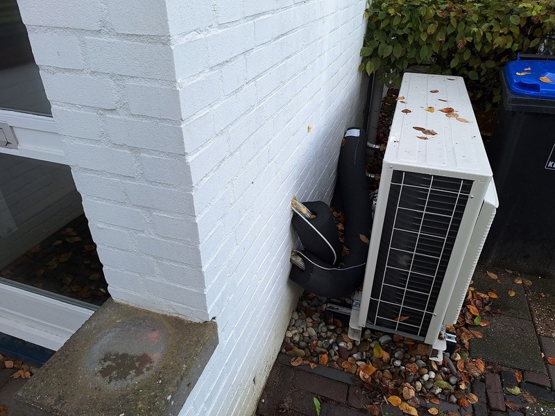

Als de plek van het buitendeel geluidsgevoelig is. Neem dan geen Panasonic J.
Neem Daikin EDLA06. Of een Vaillant R290 monobloc type 65.
Adviseur FixClima
  • MisterMailman
  • Laatst online: 12:41
Tja, wat is geluidsgevoelig.
Plan is om m hier te zetten:
Members only:
Dus komt niet rechtstreeks tegen de normale gevel, maar tegen wc/hal-gevel. Recht erboven zit badkamer, geen slaapkamer. Dus je zit best een stukje van verblijfsruimten. Ook bij de buren. En in de zomer (ramen open) draait ie niet, want SWW apart.

Ok, nog 1 vraag over het leidingwerk.
Er komt een 26mm leiding van WP naar zolder t.b.v. radiatoren. Op zolder splitst de leiding zich in 2 circuits van 22mm stalen buis.
Ik wil natuurlijk zo min mogelijk capaciteit verliezen onderweg, dus wat is de beste manier van aansluiten? Mij lijkt het beter om eerst een (26mm-) T-stuk te plaatsen en dan pas te versmallen naar 2x22mm (i.p.v. eerst versmallen van 26 naar 22 en dan pas splitsen).
Zelf dacht ik aan zoiets, maar dat lijkt geknutsel:
1. 26mm buis
2. T-stuk 26mm > 2x 26mm
3. 26mm buis (kort)
4. 26mm > 3/4"
5. 3/4" naar 22mm

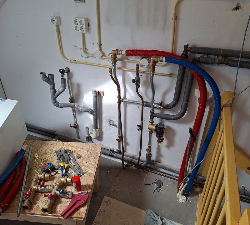

Met alle tips in het Panasonic-topic ben ik hopelijk weer een stapje verder. Maar het loodgieterswerk blijft een uitdaging :+
Voor het aansluiten van de WP (alleen verwarming, geen SWW) kom ik nu op het volgende.
De WP, verdeler en radiator-circuit zijn gegeven. Alles daartussen is bespreekbaar/aanpasbaar.
Afbeeldingslocatie: https://tweakers.net/i/vtqohx882lrPfkguJ099tSjnoVs=/800x/filters:strip_exif()/f/image/vNrxdrAc2rMUM2e6SOGLH79g.png?f=fotoalbum_large
1. 2x https://www.heima24.de/ro...fe-1-14-ig-x-1-14-ig.html
2. 2x https://benem.nl/caleffi-...veiligingsklep-1-1-4.html
3. 2x https://www.rjtec-shop.eu/de/edelstahlflexschlauch.html + https://www.rjtec-shop.eu/de/Iso-50-48.html
4. 2x https://www.heima24.de/ro...ippel-1-14-ag-x-1-ag.html
5. 1x https://www.heima24.de/in...it-entluefter-545306.html
6. 1x https://www.heima24.de/ro...elnippel-1-ag-x-1-ag.html
7. 2x https://www.heima24.de/ro...k-1-ig-x-1-ig-x-1-ig.html
8. 2x4=8x https://www.heima24.de/ro...rschicht-verbundrohr.html
9. 1x https://www.heima24.de/ro...ge-2-m-dvgw-geprueft.html
10. 2x https://benem.nl/vsh-supe...efbus-22-x-1-messing.html
Edit: oh toch nog wat vergeten... |:(

MisterMailman schreef op vrijdag 14 juni 2024 @ 21:07:
Ik wil tussen T-stuk en verdeler een kogelkraan en tussen T-stuk en radiatorcircuit een kogelkraan en aftap. En tussen filter en T-stuk een vulpunt.
Morgen even aanvullen.
De warmtepomp zelf vergeten :) In de 5 Kw J serie is deze nu nog extra voordelig voor een gering bedrag na de subsidie! Mooier kan de RVO het niet maken.

2. WP buiten. Nog work in progress, want isolatie vind ik zelf niet netjes en ik wil er nog een kast omheen. Maar das voor later.
Afbeeldingslocatie: https://tweakers.net/i/C_toozsv1ANaBNQBnZ5NSJVp99A=/800x/filters:strip_icc():strip_exif()/f/image/kiO9pKQOFqXPAoCzw5ji69gG.jpg?f=fotoalbum_large

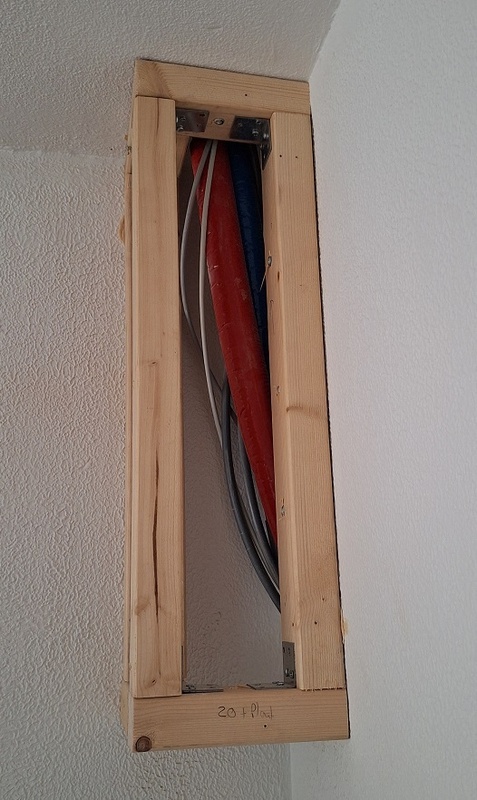

4. Via kruipruimte, trapkast, stukje woonkamer en slaapkamer boven lopen de leidingen (2x MLB, 2x elektra, 2x UTP, 1x loos):
Afbeeldingslocatie: https://tweakers.net/i/YDUzE9X_O_2Azfwqug80-QiAGfk=/x800/filters:strip_icc():strip_exif()/f/image/62v1TAVWJbBUAQWXyKh5ZZ3n.jpg?f=fotoalbum_large
5. En als laatste ook de WPB op z'n plek.
Afbeeldingslocatie: https://tweakers.net/i/yyCHonYJtoiC5H5p9Bx7N7cMz28=/x800/filters:strip_icc():strip_exif()/f/image/u908yXyYFsWUulyyzKiiAhP2.jpg?f=fotoalbum_large
