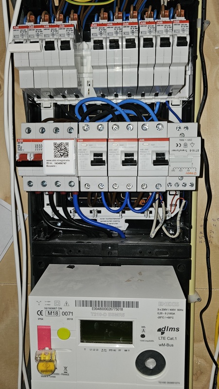

Dat gaat volgens mij wel krap aan worden. Ik heb een vrij nieuwe groepenkast.
Die moet dus omgebouwd worden naar 3-fase;
Afbeeldingslocatie: https://i.imgur.com/eqDZB53.jpg
Afbeeldingslocatie: https://i.imgur.com/wH0My7U.jpg
Afbeeldingslocatie: https://i.imgur.com/jiWM1pV.jpg
Gaat dat betekenen dat deze d'r weer helemaal uit moet? Of kan je dit ook "upgraden" naar 3-fase?
Misschien zeg ik iets heel doms, zeer waarschijnlijk want ik snap precies niks van electra. :+
De laadpaal kopen en aansluiten vind ik 't spannende niet. Daar kan ik wel een bedrijf voor vinden om voor +-€800,- wat te monteren. Meterkast naar gevel kan via de kruipruimte en is maar een paar metertjes.
Mijn vraag aan Tweakers is dus..
Welke stappen moet ik ondernemen om een 3-fase aansluiting te krijgen?
En welke kosten gaan daar mee gepaard?
Alvast bedankt!
  • Nicklazzz
  • Laatst online: 20:37
Je meterkast zit behoorlijk vol, m.a.w. of hij moet in het geheel vervangen worden (groter) of je plaatst er een kast naast indien mogelijk (met behoud van de componenten).
De hoofdschakelaar dient sowieso vervangen te worden naar een 4-polige, je moet ook een 4-polige aarlekschakelaar en automaat (of combinatie) te voorzien voor de laadpaal met aansluitend indien gewenst en benodigd een kWh meter.
Daarbij komt dat je de netbeheerder moet laten komen voor een wijziging naar 3-fasen, destijds was dat bij mij ~ €300,00.
Je zal flink boven de €1.200,00 uitkomen als je alles laat doen.

Misschien een domme vraag, maar weet je zeker dat je maar 1 fase hebt? Ik heb het idee dat je groepenkast eruit ziet alsof het 3 fase is:
* Je hebt links onderin 3 van die schakelaars zitten.
* Twee van jouw groepen zijn met elkaar verbonden, dat is vaak toch voor groepen die over 2 fasen verdeeld zijn.
In dat geval moet je alleen wat extra groepen plaatsen.
  • JustRob
  • Laatst online: 14:38
Joe28965 schreef op maandag 13 mei 2024 @ 08:32:
- Linksonderin zijn de aardlekschakelaars aan de groepen.
- De groepen die verbonden zijn, zijn waarschijnlijk een ‘kookgroep’.
- De hoofdschakelaar is 1-fase.
Het is dus wel degelijk een 1 fase-aansluiting.
Om op je vragen terug te komen:
- je zult een nieuwe 3-fase hoofdschakelaar moeten plaatsen voordat de netbeheerder langs komt. Die past nog wel in je kast als je de REM schakelaar opschuift.
- er moet een 3-fase aardlek komen voor je laadpaal, die gaat niet meer passen en daar zou ik een apart kastje voor plaatsen, zoiets: https://www.elektramat.nl...odules-146x180-mm-gd106e/
- tenzij je van plan bent in de nabije toekomst meer groepen te maken (keukenuitbreiding, bubbelbad/sauna, 3-fase PV) zou ik de meterkast dus niet uitbreiden.
Qua kosten moet je minimaal rekenen op:
- ~€300 om je aansluiting te laten verzwaren door de netbeheerder
- ~€150 om je meterkast op orde te krijgen
- Alles wat je nog nodig hebt voor je laadpaal, inclusief bedrading, mantelbuis, etc.
- je laadpaal
- evt installatiekosten als je het niet zelf doet.
Onder de streep zul je netto niet goedkoper uit komen, maar het gemak van een laadpaal aan huis is voor mij echt veel waard. Ik hoef echt nooit onderweg te laden, heb in 2 jaar tijd geen tankstation meer van binnen gezien (op de zomervakantie na).

Overstappen naar 3 fase betekent:
- 3-fase hoofdschakelaar
- 3-fase kookgroep (huidige kookgroep er uit en 4u brede alamat er in)
- remautomaat kan er waarschijnlijk uit. (25A op één fase i.p.v. 35A uit het net en 16A uit PV valt m.i. binnen de marge van =<40A door de ALS).
- 3-fase alamat voor laadpaal.
Dat betekent 3 alamats van 4 units breed. Doe dit met automaten van het zelfde merk, zodat je een kam kunt gebruiken (i.p.v. 6mm2 VDS). Vervang alle eindgroepen voor (spanningsonafhankelijke) alamats van 1u breed (geen chineese zooi, zoals SEP of Gacia) en het past in de huidige kast.
...want ik snap precies niks van electra...
Dat betekent uitbesteden aan een elektricien die verstand heeft van bovenstaande.
Heeft de PV-installateur de REM-automaat geplaatst? Dat zie je helaas niet vaak. Alleen jammer van de goedkope componenten.

Even een kast er naast laten plaatsen, puur voor je 3 fase onderdelen.
In je huidige kast wordt onderin dan die hoofdschakelaar vervangen door een 3 fase variant. Dat past precies en dan zit het onderin ook vol. Vanuit daar kan dan een aftakking worden gemaakt naar je nieuwe 3 fase kast.
In je nieuwe kast kun je dan een 3 fase aardlek en een automaat plaatsen. Of een Aardlekautomaat, die doet beide functies in één module. Vervolgens heb je in deze kast nog ruimte voor de toekomst.
Ik denk dat je met je rekensom niet helemaal juist zit. Die terugleververgoeding krijg je alleen over de stroom die je opwekt en niet saldeert. Dus wanneer je meer stroom in een jaar opwerkt dan je daadwerkelijk verbruikt. Met een auto zul je al je eigen opgewerkte stroom zeker gaan gebruiken. Als ik een beetje kijk naar de huidige tarieven, dan is 40 cent per kwh gangbaar als je aangeeft dat je zonnepanelen heb. Daardoor betaal je iets meer dan wanneer je geen zonnepanelen hebt.
Ik heb deze ombouw laatst gedaan, een E-golf gekocht en vorigeweek zelf een laadpaal geinstalleerd. Mijn meterkast is uitgebreid voor een zonnepanelen omvormer op 3 fase.Dit kostte me zo'n 400 euro. De energie beheerder heeft een 3 fase Meter geinstalleerd en ombouw van 1 fase naar 3 fase. Was ik meen 300 euro. Nu heb ik zelf een simpele Schneider EVH4S11N2 laadpaal gekocht bij Amazon voor 138 euro. In totaal met installatiemateriaal en de meterkast was ik voor zo'n 300-350 euro klaar voor de laadpaal.

Als ik inlog op de site van Liander staat er dat mijn aansluiting "1x35a" is.
Is dat al voldoende? Ik heb verder nog een groep die alleen voor de meterkast is, daar staat dus alleen een router/modem/lampje op.
Ik zie namelijk dingen door elkaar heen. Op de groepenkast zelf staat een sticker met "25a/40a"
Aardlek staat "40a" maar op de groepen zelf zie ik niks.
A.d.h.v. de naam "PLN6-B16/1N" vermoed ik dat het 16a is.
Maar volgens mij kan een installateur voor een paar tientjes een installatieautomaat omwisselen voor een 32a variant, toch?
PS. Ik ga het uiteraard niet zelf doen en schakel een instalateur/bedrijf in. Maar het is goed om te weten wat ik kan vragen en wat ik moet vragen. Nogmaals enorm bedankt voor alle input zover!
Als ik zo kan uitzoeken of ik op 1 fase met ~7 kWh kan laden, kan ik offertes gaan opvragen!

JustRob schreef op maandag 13 mei 2024 @ 08:46:
- je laadpaal

En dan kom je in de meterkast aan, en dan :)
Ik denk dat ik dus moet uitvragen of ze een losse aardlekautomaat (deze?) willen aansluiten voor de laadpaal.
Als het goed is past die aardlekautomaat nog precies in m'n huidige groepenkast (zie OP):
Afbeeldingslocatie: https://i.imgur.com/fOk0FDc.png
Alleen dan die load balancer, die moet op een DIN-rail, dat zal dan toch in een verdeelkast moeten.
Misschien is het handiger om aan te vragen om die aardlekautomaat in een miniverdeler te stoppen, die load balancer in een din-rail kastje erbij en een sticker "laadpaal" erboven voor het overzichtelijke.
Hebben jullie een tip wat voor kastje geschikt is om die load balancer in te zetten?
Dit zijn wel lastige dingen als leek >:), ik wil graag gewoon goed voorbereid zijn bij het opvragen van offertes, voordat ik straks akkoord ga met iets wat niet de goede oplossing is.

Ik zit met ander issue, mijn meterkast zit aardig vol en ik wil er een aardlekautomaat 3-fasen bij zetten. Ik moet dus 3 stroomdraden en een nul-draad bij de hoofdschakelaar plaatsen. Iemand een idee hoe dat te doen? Afbeeldingslocatie: https://tweakers.net/i/-DdbuGF_hq4fD65nhs0o3DEeOHo=/x800/filters:strip_icc():strip_exif()/f/image/Q4dN8eKzkZYcpUbcx1M4HHHO.jpg?f=fotoalbum_large
Afbeeldingslocatie: https://tweakers.net/i/zIv7j-3FgGwgezsCX89Aac4l_vA=/x800/filters:strip_icc():strip_exif()/f/image/KwwTcLiC2gWAoq0L2NHvaNP2.jpg?f=fotoalbum_large

Uiteindelijk de Zaptec go 2 zelf geplaatst en aangesloten. Viel me reuze mee, veel info te vinden en beetje technisch inzicht doet de rest. Onzin om hiervoor 1000E te betalen.

Rode76 schreef op zondag 16 november 2025 @ 10:20:
Ik zit met ander issue, mijn meterkast zit aardig vol en ik wil er een aardlekautomaat 3-fasen bij zetten. Ik moet dus 3 stroomdraden en een nul-draad bij de hoofdschakelaar plaatsen. Iemand een idee hoe dat te doen? [Afbeelding]
Aftakblokjes aan de bovenkant in je hoofdschakelaar. Daarop aftakken.

Rode76 schreef op dinsdag 25 november 2025 @ 15:55:
Stelt idd weinig voor. Moeilijk is het niet maar kabel trekken kan wel aardig wat werk zijn.

Tillumen schreef op dinsdag 25 november 2025 @ 22:06:
Ik kon onderin de bestaande automaten nog een draad kwijt. Anders had ik idd moeten splitsen. De kabel kon vanuit de meterkast door de kruipruimte en dan onder de fundering door naar buiten.
  • Valandin
  • Laatst online: 23-11 20:43
Ik heb alles nog even doorgekeken in de meterkast en het is inderdaad niet al te moeilijk. Ik weet zeker dat het mij uiteindelijk ook wel zal lukken, maar ik ben zo'n typische brave burger. Het mag officieel niet, dus doe ik het ook niet. Mocht er ooit om wat voor reden dan ook iets mis gaan met de electra, kan ik (tegen de verzekering) altijd nog zeggen dat er alleen gecertificeerde vakmensen in de meterkast bezig geweest zijn.
Plan is in ieder geval rond, groep 5 gaat d'r uit (die was gewoon loos, was ik vergeten :9) op die plek komt de loadbalancer. Tussen de aardlek en hoofdautomaat komt dan een aardlekautomaat. Voorderest hoeft die kabel maar een paar metertjes getrokken te worden, da's ook niet zo spannend.
Staat gepland voor eind december, dus als 't allemaal hangt en aangesloten is zal ik wat foto's sturen met het verhaaltje :)

Valandin schreef op dinsdag 25 november 2025 @ 23:38:
In Nederland mag je officieel wel gewoon zelf aan de elektra werken na de meter. Ook brave burgers
De loadbalancer zit in die Zaptec, je mag vlgs mij alleen niet voor de meter werken, daarna mag wel.
