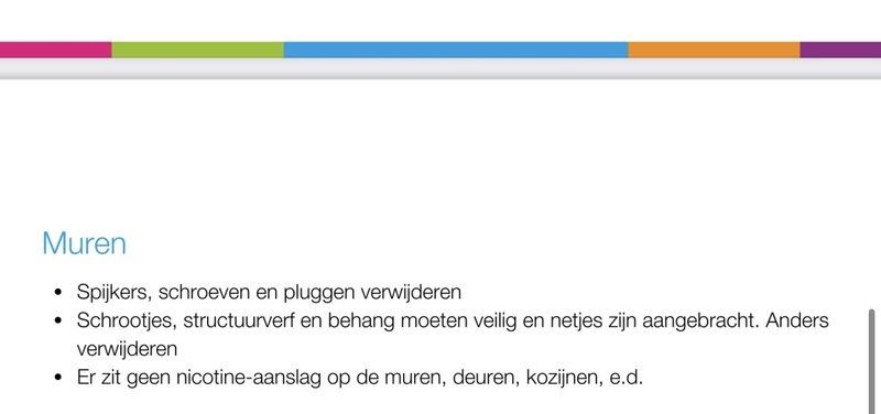

Edit: goed punt, met de eisen voor oplevering. Er staat heel duidelijk in dat de muren, deuren, kozijnen en plafonds nicotinevrij moeten zijn. Daar ga ik de woningbouw even op wijzen ;).
Afbeeldingslocatie: https://tweakers.net/i/nzEr-3JNgOxfzdyZLDRZ3PttIqQ=/800x/filters:strip_icc():strip_exif()/f/image/l2rd4Z5uhMQn7MOKYNS84vRN.jpg?f=fotoalbum_large
Afbeeldingslocatie: https://tweakers.net/i/w9ZjQ3XlUjRzlM5NKIcrj1tFhZA=/800x/filters:strip_icc():strip_exif()/f/image/Ny0DiYASdjRj5BgyizsNJNCF.jpg?f=fotoalbum_large

RiccardoNL schreef op zondag 12 mei 2024 @ 16:52:
Ja, je raakt bij het accepteren alle opgebouwde tijd kwijt. Je inschrijftijd en zoekpunten beginnen weer bij 0.
Aan een verzoek tot behoud van je rechten, werken woningstichtingen niet mee. We hebben een woningcrisis in Nederland. Woningstichtingen zeggen gewoon: 'Wil jij het niet, dan wil een ander het wel.'
Ik vind het ten dele wel grappig. De nicotine is al lang weg en vervlogen en ruikt niet. Wat er tegen de muren hangt is teer, en dat is ook wat je ruikt.
Nicotine zit ook in vapers en dat laat geen sporen na als je een kamer eens goed verlucht.
Los daarvan, met een goede schilderbeurt na ontvetten krijg je heel veel weg, en je kan verwachten dat de woning grondig gepoetst is en dan is het grootste deel van de geur weg.

  • RiccardoNL
  • Laatst online: 18-10 13:25
Kleine update: de woningstichting laat het schoonmaakbedrijf de boel ontvetten en schoonmaken. Het schilderen doe ik uiteraard zelf. Er waren ook nog wat andere zaken die nog moesten gebeuren, en die worden met een aannemer opgelost. Ik kan vanaf 29 mei dus stressvrij aan de slag in de woning en dan rustig verhuizen *O*.
