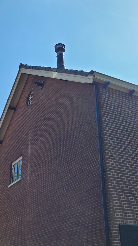

Hieronder een foto. De linkerkant is de zijgevel (dikke muur), en de rechterkant de voorgevel (dunne muur). Beide kanten hebben vrij recent nieuwe voegen.

  • FRANQ
  • Registratie: Juli 2017
@maxdevries13
Ik verwacht dat er wel een spouwmuur is.
Maar het metselwerk was in die tijd niet zo netjes waardoor je in de spouw overhangende randen cement zal hebben waardoor de spouw niet goed vult.
Wij hebben de binnenmuur afgebroken, geïsoleerd en de binnenmuur opnieuw opgemetseld.
Let hierbij wel op dat je de verdiepingsvloeren goed ondersteund met stempels.
